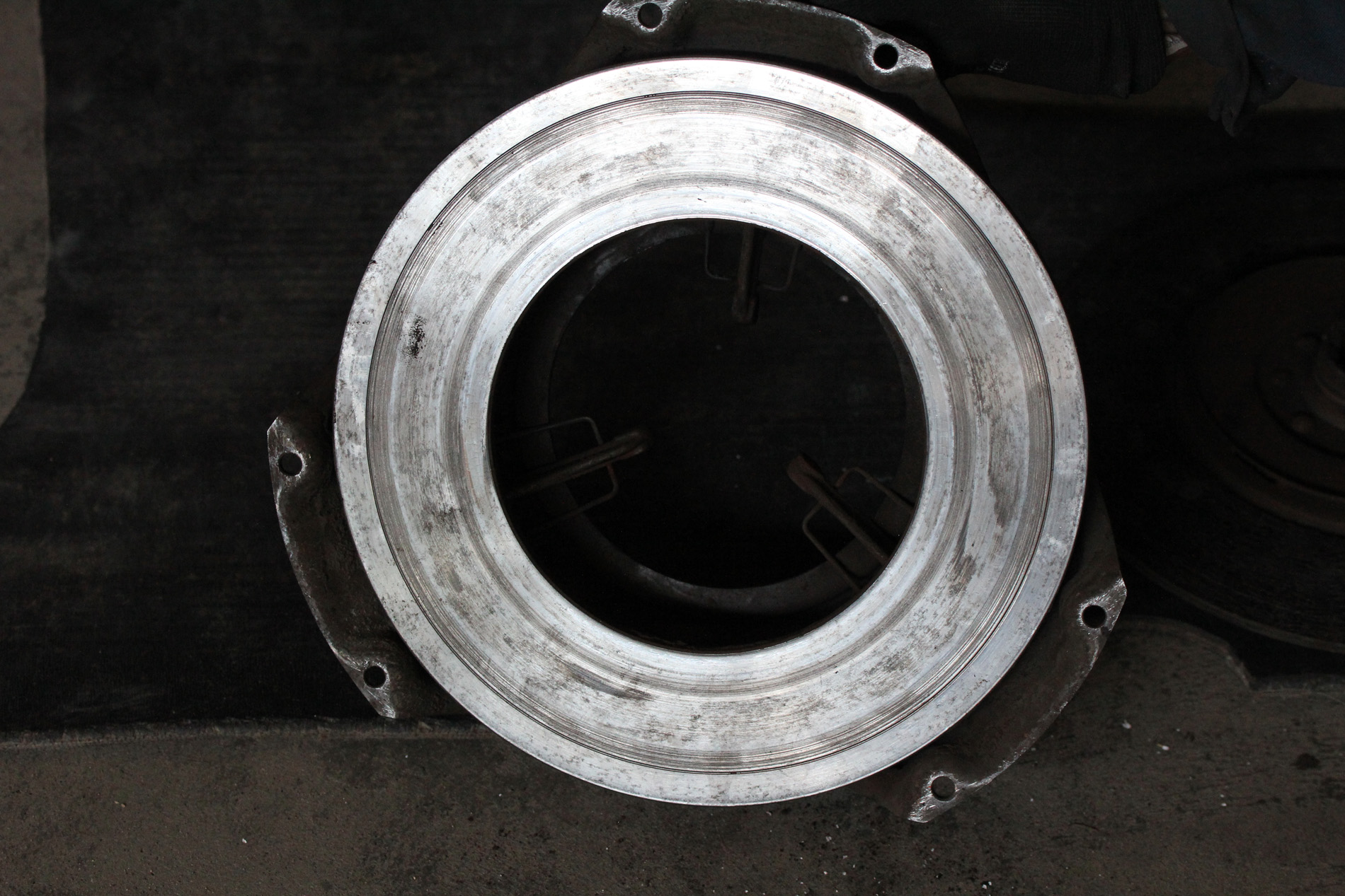

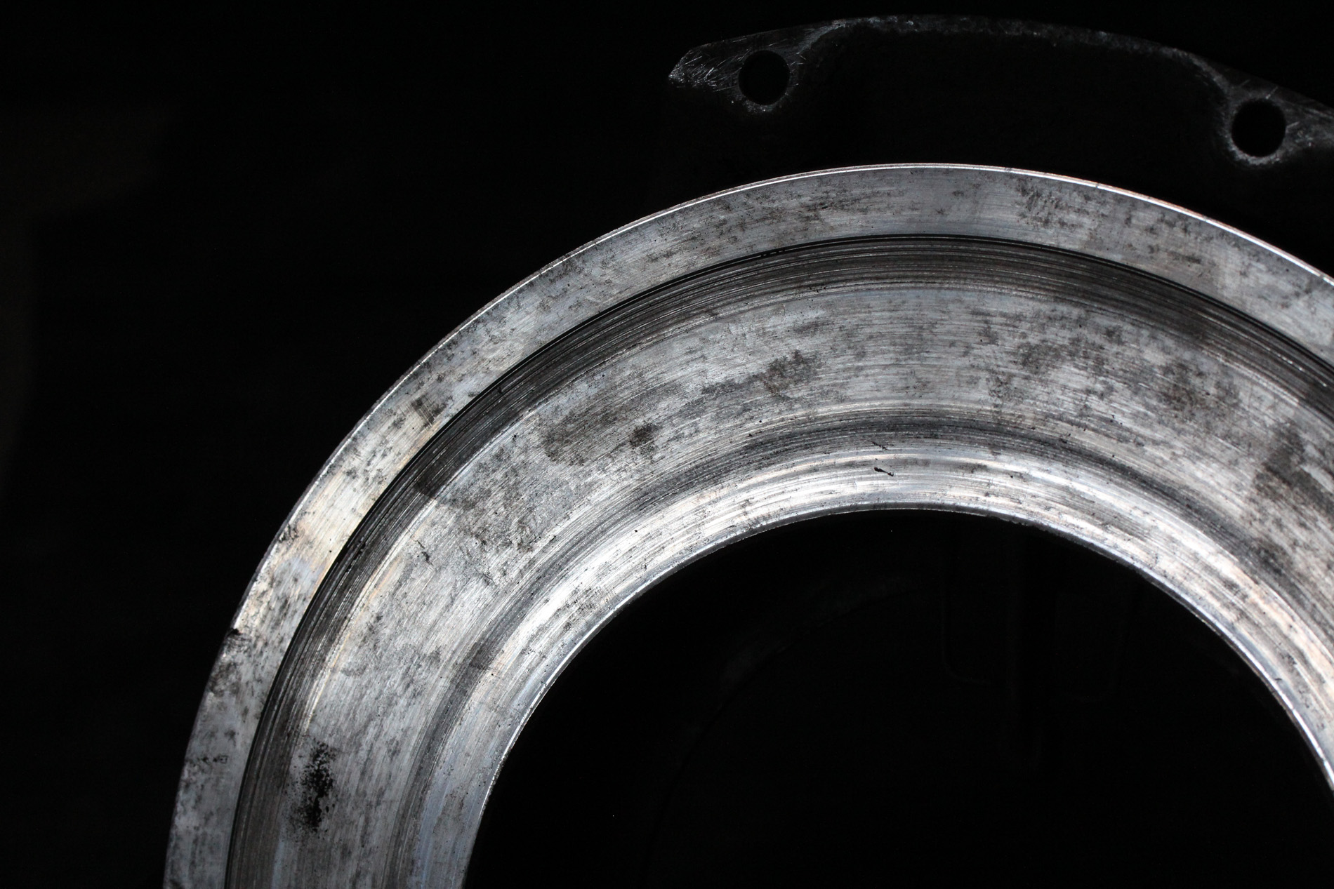

haben die Kupplung ausgebaut. Leider war der Belag tatsächlich schon so weit runter, dass die Druckplatte auch beschädigt wurde. (Siehe Fotos)
Das Problem hier ist, dass wir die Teile wohl nicht auf die Schnelle (also innerhalb der nächsten zwei, drei Wochen) bekommen werden - was schlecht ist, da wir ja unser Fahrzeug nicht mehr bewegen können und unsere Visen für Russland ablaufen.
Es gäbe die Möglichkeit die Kupplungsscheibe hier vor Ort neu belegen zu lassen. Bleibt das Problem mit der Druckplatte, die ja Riefen aufweist.
Können wir die Druckplatte zur Not weiter verwenden, oder besteht da keine Chance dass das funktioniert?
Danke!

... um weiter bzw. heim zu kommen würde ich folgendes probieren:
- Reibscheibe neu belegen lassen (evtl. dicker, wenn Druckplatte abgedreht wird)
- Ausrücklager wenn beschaffbar auch neu
- Druckplatte abdrehen lassen
- Schwungscheibe untersuchen und ggf. auch abdrehen lassen
- zusammenbauen und vorsichtig weiterfahren
... alles ist besser als das was du jetzt hast, und damit bist Du ja schon verdammt weit bekommen ... was störts, wenn die neue Kupplung dank riefiger Scheibe nach 20.000 km statt nach 200.000 unten ist? ... also zusammenbauen, heimfahren und dann wahrscheinlich für "immer" belassen ...
... ich hatte auch mal einen Kupplungsschaden, die auf Lager gelegte neue Reibscheibe war nicht aufzufinden, also eine alte, an der Verschleissgrenze befindliche eingbaut (sollte ja nur für einen Urlaub sein) ... und sie tut auch heute, Jahre und viele km später noch treu ihren Dienst ...

So wie Ulf schon sagte würd ich es auch machen:
-Druckplatte abdrehen lassen
-Kupplungsscheibe neu belegen (ggf. um den Betrag dicker der anderswo weggenommen wurde)
Das ist eine legitime Technik die auch bei Bremsen eingestzt wird.
Musste mal eine Bremsscheibe in Südafrika abdrehen lassen weil es keinen Ersatz gab und wir den Flug kriegen mussten. Das ging sogar am Fahrzeug, schnell und unkompliziert mit sehr gutem Ergebniss.

Hallo Heppo
Lass die Kupplungsscheibe neu belegen bau sie ein und fahrt Euere Tour.
An der Druckplatte und Schwungmasse musst du nur dafür sorgen das kein Grat die neuen Beläge frisst. Notfalls ganz ganz sachte mit der Flex mit Fächerscheibe das wegnehmen was höher steht als die Reibfläche. Mehr nicht.
Andere fahren diese Kupplung mit 200Ps, da wird sie bei euch, bei sinniger Fahrweise auch mit verminderter Reibfläche klarkommen, zumal der Bereich des äuseren Durchmassers intakt und die Flächenpressung in den Intakten Bereichen erhöht ist.

wahrscheinlich hilft zusätzlich, die Kupplung nicht unnötig lange schleifen zu lassen. Ganz wird man's nicht vermeiden können, aber solange noch Riefen oder rauhe Stellen da sind schmirgeln die halt wenn sich beide Teile gegeneinander verdrehen immer noch lustig weiter.
