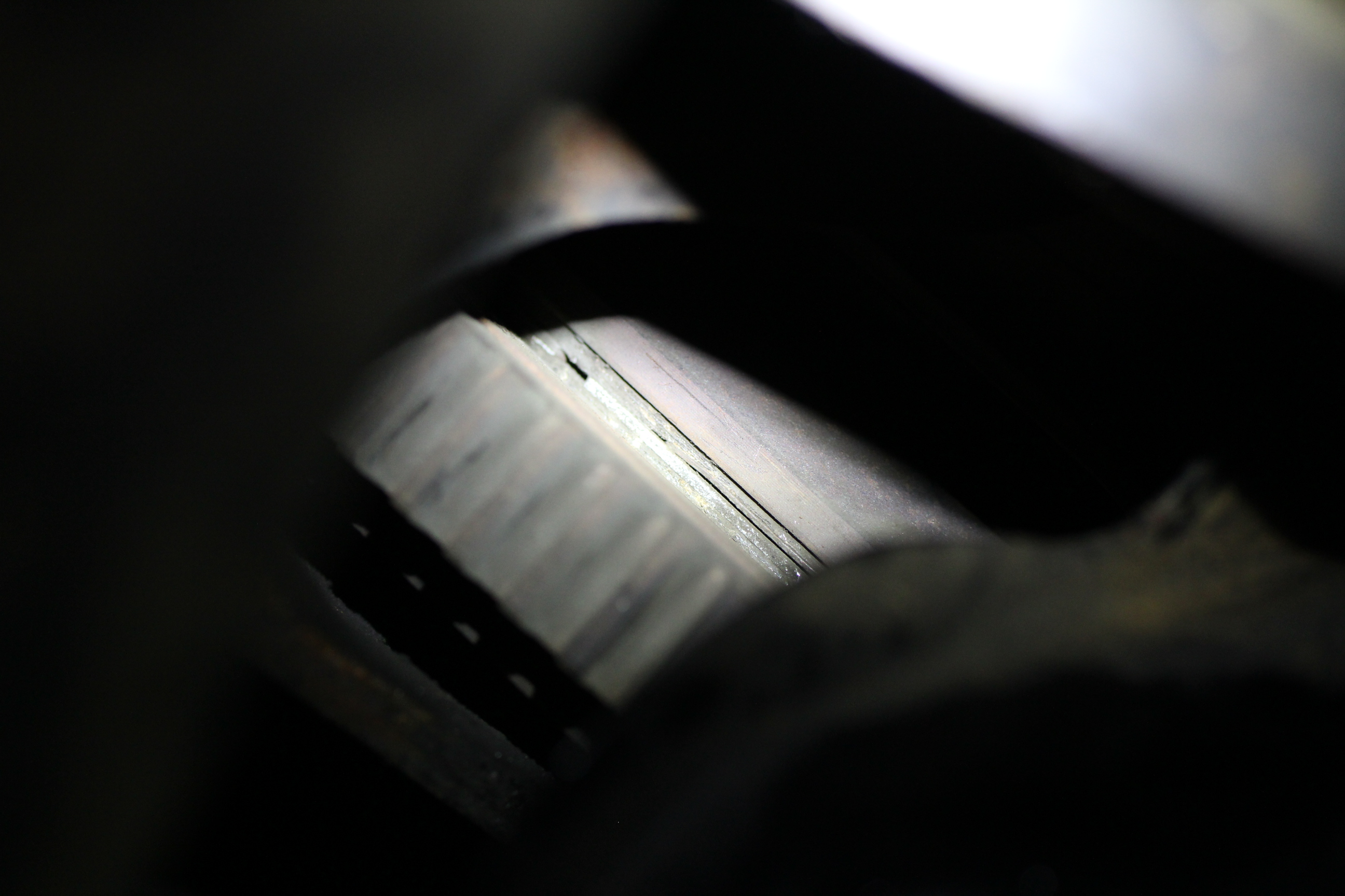

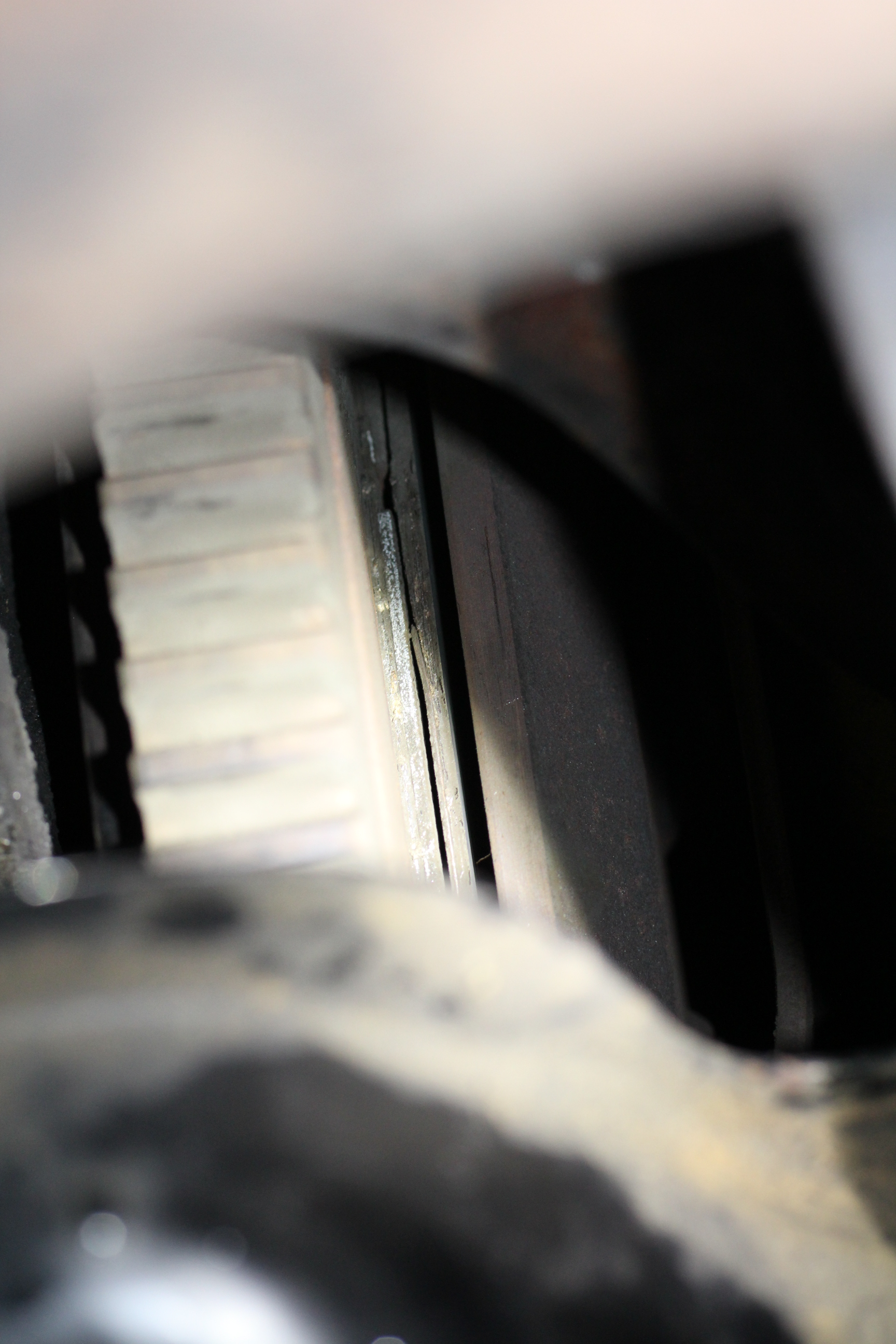

Haben gestern das Kupplungsspiel nochmal etwas nachkorrigiert, sollte jetzt therorisch vom Druckpunkt her passen. Das Quietschen, was eher an ein "Wiehern" erinnert, war heute auf den ersten 100 km weg, jetzt nach ein paar km hügeliger Straße kommts wieder.
Kann man anhand der Fotos sagen, ob der Kupplungsbelag durch ist oder offensichtlich sonst noch was nicht stimmt?

Hmm, könnte es sein, dass sich der Belag einseitig gelöst hat?

Also abgesehen von dem Spalt zwischen Belag und Kupplungsscheibe, der da nicht hingehört, ist die Belagdicke nicht mehr so besonders toll.
Ich denke, Du wirst um die schnellstmögliche Montage einer neuen Kupplung nicht herumkommen. Alles weiterfahren mit dem Defekt wird weitere Schäden an anderen Bauteilen nach sich ziehen. Bei einer schnellen Reparatur könntest Du Glück haben und mit dem Austausch der Kupplungsscheibe davon kommen. Je länger man wartet, desto wahrscheinlicher werden auch Schwungscheibe, Kupplungsautomat, Ausrücklager und Pilotlager leiden.
Genau kann man den Umfang der unbedingt zu ersetzenden Teile aber erst nach einer Demontage und Begutachtung bestimmen. Wenn man diese Zeit nicht hat, und die Reparatur richtig machen will, muß man auf Verdacht das Komplettpaket ersetzen - kostet mehr, spart aber Zeit und beruhigt das Gewissen.

... oder das Komplettpaket bestellen und mittels ADAc ankarren lassen ... dann zerlegen und nur austauschen was nötig ist ... den Rest zurückgeben oder auf Lager legen ...
Re: Kupplung quietscht
Kupplungsscheibe ausbauen und neu belegen lassen sollte grade in Russland leichter sein als hier und ist hier schon nicht sooo schwer.
Wie dick sind denn die Beläge und wie groß ist dieser komische Spalt?
Sollte sich der Belag gelöst haben könnte das dein variables Kupplugsspiel erklären.

Haben grad den alten Belag entfernt.Uwe hat geschrieben:Hmm, könnte es sein, dass sich der Belag einseitig gelöst hat?
Der besagte Spalt, der auf den Bildern zwischen Scheibe und Belag zu sehen ist, ergibt sich dadurch,
dass auf der nackten Kupplungscheibe Bleche aufgenietet sind. Ich denke man spricht von einer Federzwischenlage.
