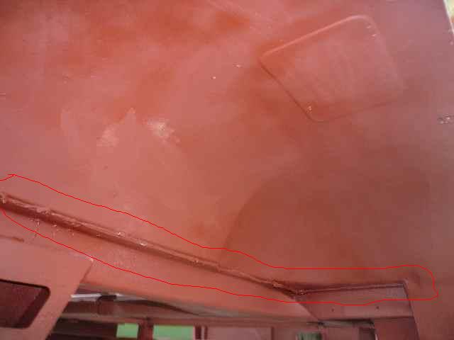

Africalex hat geschrieben: ja demnächst innen und aussen lackiert werden soll.
Die neuen liegen seit ca. 2 Jahren schon im Keller. Die werd ich reinlegen, bevor wir losfahren.
Alex
Alex... wenn du neu lackierst schau dir den Beriech in den Radläufen an wo der Längsträger des Fahrerhauses lang geht. Und zwar vor allem von der Fahrerhauslagerung nach hinten hin und auch um die Ecke rum. Mach da alles frei und popel die alte Dichtungsmasse raus und dichte alles neu ein. Denn sonst ist die neue Matte auch ganz schnell Sacknass und du hast nix gewonnen.
Und zwar dieser ganze Bereich:
Axel

Sehr gut!
Danke Axel für den Tipp!
Hab ich mir gleich auf meiner "Ich-lackiere-mein Auto-innen-und aussen-To-Do-Liste" notiert! :D

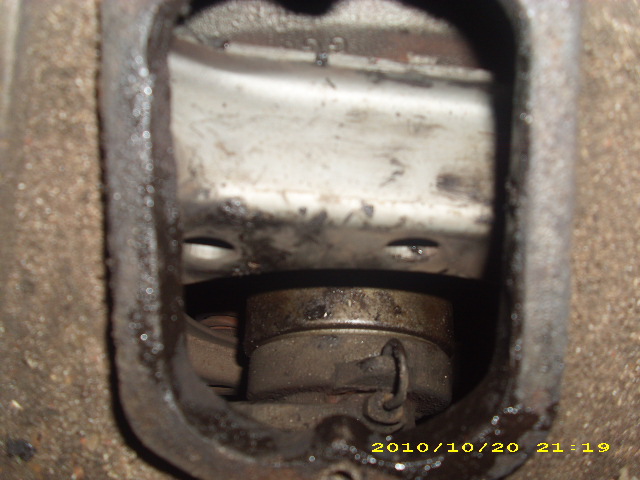

ähm...jetzt muss ich doch noch mal nachfragen: die Schmiernippel für die Pedalen erreiche ich notfalls auch von unten, aber wie/wo ist das Ausrücklager zu fetten? Die kleine Klappe über der Kupplung erreiche ich nur von oben, aber auch wenn ich diese Klappe wegschraube, sehe ich nicht, wo ich da was zu fetten habe.

#29 Beitrag von Pirx » 2010-10-19 21:32:42
joern hat geschrieben:ähm...jetzt muss ich doch noch mal nachfragen: die Schmiernippel für die Pedalen erreiche ich notfalls auch von unten, aber wie/wo ist das Ausrücklager zu fetten? Die kleine Klappe über der Kupplung erreiche ich nur von oben, aber auch wenn ich diese Klappe wegschraube, sehe ich nicht, wo ich da was zu fetten habe.
Hallo Jörn!
Wer die seltenen Arme mit den zwei Ellbogen-Gelenken hat, kommt auch von unten an die Schmiernippel für die Pedalerie.
Aber Kupplung einstellen geht nur von oben. Kein Wunder, daß es so viele Kurzhauber gibt, bei denen das Kupplungspedal wegen nicht korrekt eingestelltem Kupplungsspiel nicht von alleine zurückkommt, wenn nicht einmal bekannt ist, daß man das Holzbrett dazu herausnehmen kann und muß.
Aber jetzt zu Deiner Frage:
unter der kleinen Klappe am Kupplungsgehäuse sitzt das Ausrücklager. Dieses Lager ist in einem kleinen Gußgehäuse eingebaut, das nach oben offen ist (bei neueren Baujahren soll da ein Plastikdeckelchen drauf sein). In dieser Öffnung sitzt ein Filzstreifen, der als "Docht" zum Öltransport dient. Die Öffnung wird regelmäßig mit Motoröl gefüllt (nicht zu viel), dieses wird vom Filz an die passende Stelle transportiert und dort abgegeben. Das ist schon alles ...
Sollte der Filzstreifen nicht mehr so doll aussehen: den gibt's bei Onkel Benz immer noch neu für (weiß nicht mehr genau) 77 Cent oder so?

#30 Beitrag von joern » 2010-10-20 17:27:44
Klappe auf, da seh ich dies:
Wo soll ich da nun ölen? Wo ist (oder war) der Filz?
