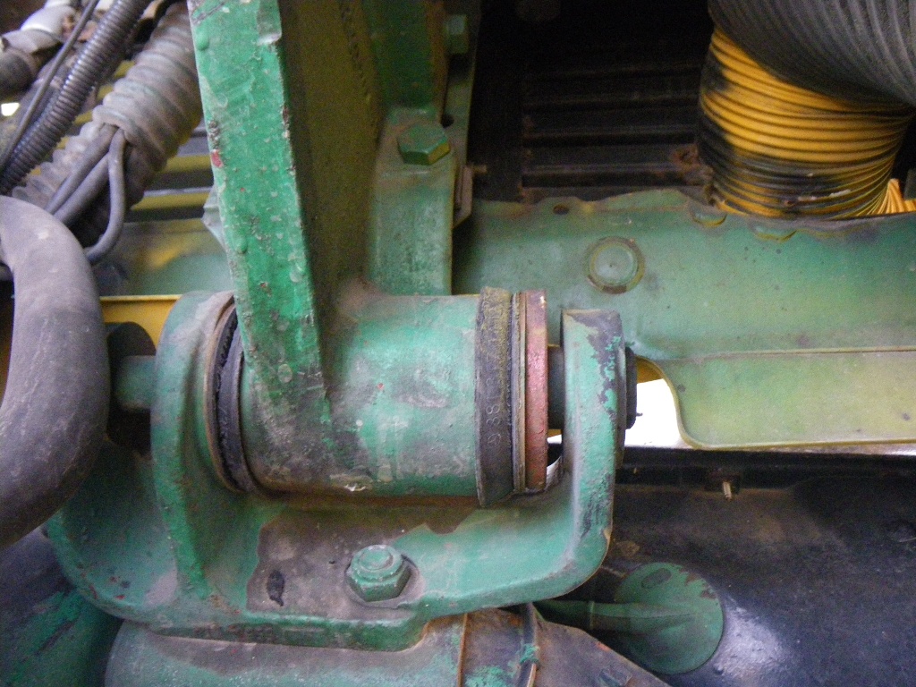

Hallo, die Lager von dem Fahrerhaus meines 1017 sehen nicht mehr so gut aus, besonders das rechte Lager. Hat jemand schon einmal den Lagertausch vorgenommen, wie aufwändig ist das und wie geht man dabei vor? Und meint Ihr "das geht schon noch"?

Hallo Frieder,
ich kann den Zustand der Gummis auf dem Foto nicht genau erkennen, aber die sehen doch eigentlich noch ganz gut aus oder? Du könntest höchstens mit ein paar Distanzen das Axialspiel verkleinern, das lässt sich relativ leicht machen. Aber selbst wenn der Gummi hin is oder der Bolzen vom Rost angeknabbert, das lässt sich doch einfach machen: Hütte ungekippt auf dem Rahmen 'aufbocken' (Holzzulagen ö.ä.) und dann shanti das ganze wechseln...
Viel Erfolg!
Till
Viel Erfolg!
Till

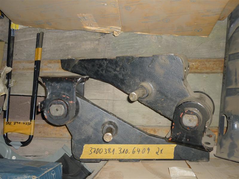

sind das hier zufällig die kompletten Halter?
Patrick
Patrick

Re: Austausch der Lager des Kippfahrerhauses am 1017
Ja, due sehen so aus, warum?

- theutone
- Beiträge: 441
- Registriert: 2010-04-05 10:47:51
- Wohnort: Winterberg
Tach,
dann weiß ich schon mal wo die hingehören.
