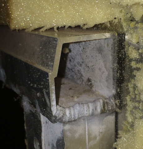

für mein Zweitprojekt bräuchte ich eine Bezugsquelle für ein Aluminiumprofl wie auf dem Bild.
Das Profil hat 40x40mm.....
.....und eben diese abgesetzte Schräge.
Habe mir schon die Finger wundgetippt, etliche Leut befragt, leider bisher nix :bored:
Aus diesen Profilen wurden die SAN-Koffer für die Pinzgauer gefertigt; über die kurze Seite wurde ein U-Profil drübergesteckt, dies Verbindung von innen verschraubt;, ist Dicht und stabil.
Da der Koffer zu lang für den Defender ist, brauch ich ca 3m dieses Profils zum abändern :positiv:
Gruß Claus

Aus Vollmaterial fräsen ginge evtl auch, Vierkantrohr mit ausreichender Wandstärke scheints nicht zu geben...
Ich zerleg das Ding erstmal, teils haben die das Matrial anscheinend auch als Streben hergenommen, evtl. kann ich da was mit Vierkantrohr austauschen.
Zusammenbraten muss ich das ja sowieso, da gehen dann auch kürzere Stücke....
Gruß Claus

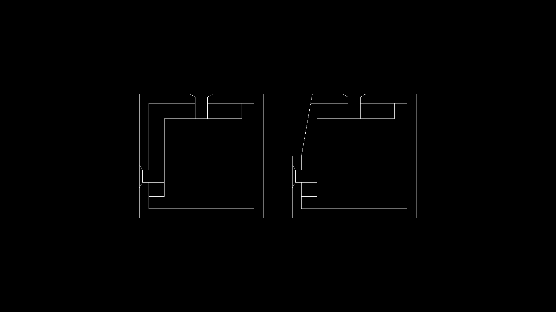

ein U-Profil nehmen,
darauf ein Rechteck-Voll-Profil schweißen.
Dann die Schrägen fräsen.
Fettich.

da seh ich erstmal, ob genügend Stückerl drin sind, um die benötigte Länge hinzubekommen.
Anstückeln dürfte weniger Verzug ins Material bringen als Deine Variante.
Da die Teile quasi der Rahmen werden, auf denen die Aussenhaut aufgepappt wird, sollten sie schon einigermassen gerade sein...
Gruß Claus

Plan B:
In ein Vierkantrohr ein Winkelprofil einstecken, mit Senkopfnieten verbinden und dann die Schräge fräsen.
Wie soll denn das gehen?
Wenn er die Schräge fräst öffnet er das Profil und damit ist die Festigkeit dahin.
Ralf

dafür einnieten. Wenn Verzug kritisch ist, wäre das ne Möglichkeit.

danke für die Mühen, an sowas hatte ich auch schon gedacht; evtl könnte man ja mit Klebebatz noch zusätzlich nachhelfen..
Bin mit dem Zerlegen noch nicht ganz so weit, dass ich sehen kann, wieviel von dem Material noch versteckt wurde.
Zumindest weiss ich jetzt, was mit einer Spanplatte passiert, die ca. 30 Jahre Zeit hatte Wasser aufzusaugen :eek:

erstmal danke für die Ideen; derzeitiger Stand der Dinge ist wohl so, dass genügend Material "versteckt"war.
Zwar wohl nicht in den Längen, die ich benötige, aber insgesamt müsste es wohl reichen.
Dafür muss ich das Zeug halt sauber raustrennen und mir normalem Vierkantrohr ersetzen.
Gruß Claus
