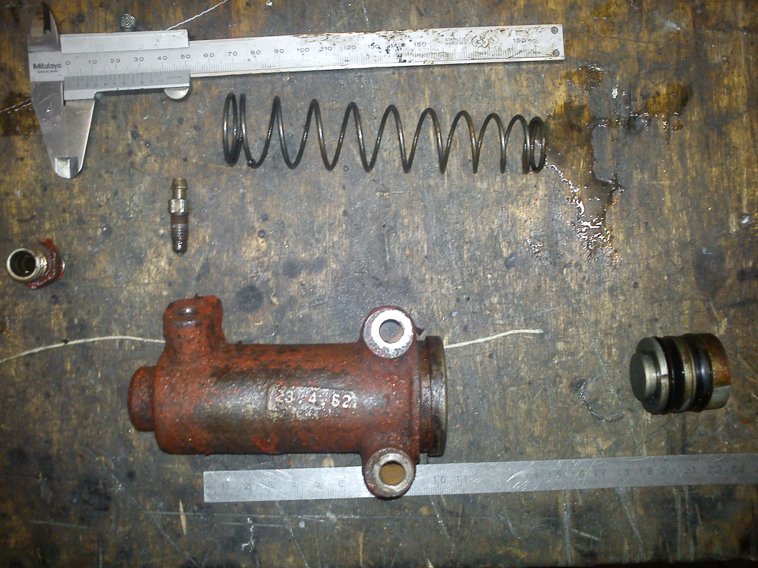

Wer weiß wo ich einen neuen Kupplungsnehmerzylinder für den 80 -13 herbekomm
FAG S639081
Und 23.4.62 steht auf dem Zylinder drauf, Kolbendurchmesser ca 32mm
....wenn´s geht sogar günstig.... :)

die Lauffläche ist arg verrostet, da hilft ein rep satz nicht wirklich.

Überholen geht auch trotz Rost! Hohnaufsatz auf die Bohrmaschine und los gehts!

Ich hab den alten Zylinder schon durchgehont die Rostmarken sind aber so tief das man das damit nicht wegbekommt. Den Rep. Satz hab ich auch schon bei E-Bay gesehen der ist aber für Durchmesser 34mm. Habe jetzt bei Europarts den Zylinder für 199+Mwst bestellt.
