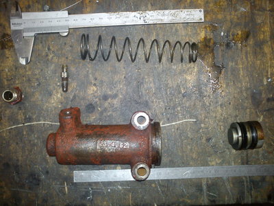

Wer weiß wo ich einen neuen Kupplungsnehmerzylinder für den 80 -13 herbekomm
FAG S639081
Und 23.4.62 steht auf dem Zylinder drauf, Kolbendurchmesser ca 32mm
....wenn´s geht sogar günstig....
Vielen Dank im Voraus

die Lauffläche ist arg verrostet, da hilft ein rep satz nicht wirklich.
Bei Iveco angefragt: 313 + Mwst

Ich hab den alten Zylinder schon durchgehont die Rostmarken sind aber so tief das man das damit nicht wegbekommt. Den Rep. Satz hab ich auch schon bei E-Bay gesehen der ist aber für Durchmesser 34mm. Habe jetzt bei Europarts den Zylinder für 199+Mwst bestellt.
