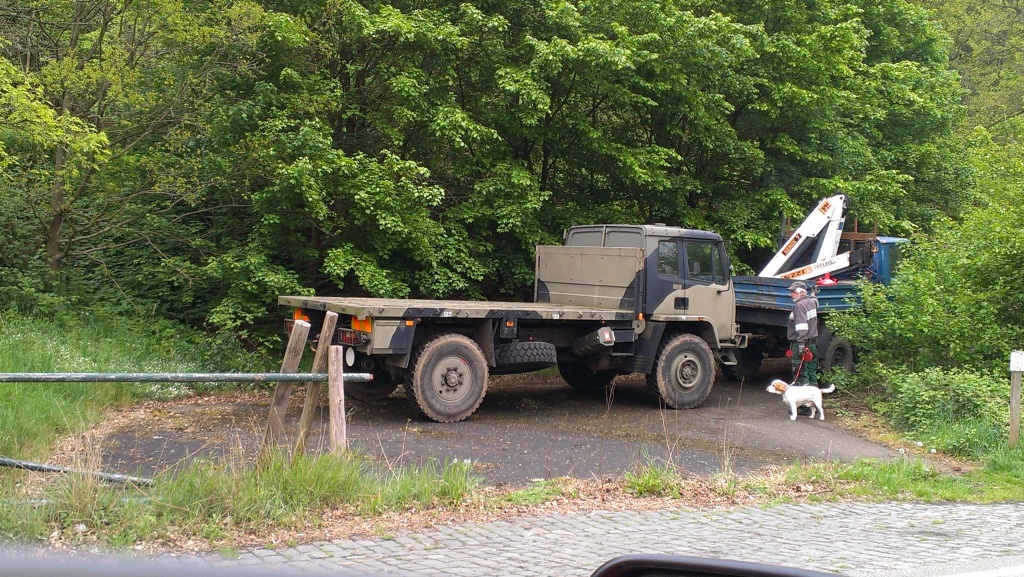

wir sind wieder zuhause aber der DAF leider nicht. Unterwegs haben wir ein Problem mit der Kupplung bekommen.
Am Berg hat der Wagen nicht gezogen. Drehzahl war da aber keine Leistung an den Rädern. Auf ebener Strecke lief es dann. Auch das erste Stück Autobahn. An eine Berg hab ich dann runtergeschaltet und beim hochschalten den Gang nicht mehr rausbekommen.
Nächste Ausfahrt raus und jetzt steht er bei Enkenbach Alsenborn.
Ich bekomme im Stand zwar Gänge rein aber wenn ich anfahren will geht nichts vorwärts und es stinkt nach verbrannter Kupplung. Das Pedal lässt sich treten aber fühlt sich anders an als vorher.
Scheint, als trennt die Kupplung dauerhaft. Könnte der Kupplungsgeber sein, der festhängt? Der Wagen stand ja ne ganze Weile.
Normalerweise kenne ich es so, dass wenn die Kupplung runter ist, der Wagen mit eingelegtem Gang trotzdem fährt - nur Schalten ist dann nicht. Hier ist es umgekehrt. Gang drin aber kein Vortrieb also kommt nix an den Zahnrädern vom Getriebe an. Heißt ja, die Kupplung müsste trennen und den Gang nicht freigeben.
Wir werden morgen wieder hinfahren und das mal durchchecken.
Falls jemand das Problem schon mal gehabt hat oder sonstige Tips - immer her damit. Wir wollen den Briten ja gern nach Hause holen und das ohne Abschlepper :blush:

#2 Beitrag von Flammkuchenklaus » 2014-05-03 7:44:54
Die Kupplung ist durch!
Die Scheiben sind soweit verschlissen das sie nicht mehr genug Anpressdruck haben um bei langer Übersetzung Kraft zu übertragen.
Da hilft nur ein tauschen.
Klaus

#5 Beitrag von sharkrider » 2014-05-03 18:47:25
Ja - Ihr habt leider gewonnen mit 3:0 - immerhin hab ich nicht ganz so hoch verloren wie die Bayern :angel:
Kupplung ist durch. Der Belag ist nur noch sehr dünn und die Nieten hängen da schon recht lose rum.
Immerhin ist der Wagen im Moment von der Straße runter. Man kommt ja mit den Leuten ins Gespräch und ein paar Häuser weiter von dem Platz an dem wir gestrandet sind wohnt ein netter Mensch mit UNIversalemMOtorGerät, der uns auf ein Grundstück seines Nachbarn geschleppt hat (der Herr mit dem Hund), der ebenfalls einen Unimog besitzt - ein wunderschön restauriertes Schätzchen aus den ersten Baujahren :wub:
Ich werd jetzt erstmal ne Kupplung bestellen und dann sehen wann und wo wir das tauschen (können).

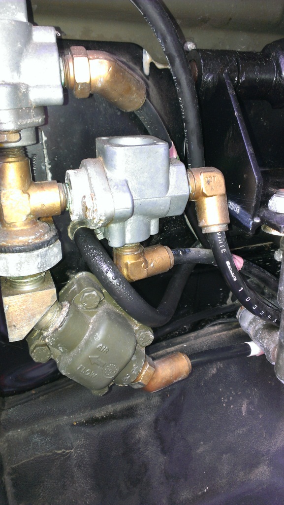

#22 Beitrag von sharkrider » 2014-06-24 10:43:23
Mal so schnell zwischendrin einen Zustandsbericht. Wir hatten immer wieder Luft im Hydrauliköl. Als "Bösewicht" hat sich das kleine Schläuchlein vom Ausgleichsbehälter zum Geberzylinder herausgstellt. Nachdem ich die Verkleidung unten hatte habe ich gesehen. dass auf dem Schlauch überall Ölperlen stehen. Den Schlauch getauscht, entlüftet. Nach Kissingen und zurück keine Probleme. Das Phänomen ist weg. Die unteren Gänge gehen etwas schwer rein. Wir werden noch mal nachentlüften und ich hoffe, dass dann auch weg ist.
Er ist jedenfalls prima gelaufen und auch am Berg kann ich die LKW Geschwindigkeit fast halten.
Juhuuuuuh :D
Bilder von dem Schlauch reiche ich nach.

#23 Beitrag von sharkrider » 2014-06-24 17:06:45
Wie versprochen das Bild vom "Bösewicht"
