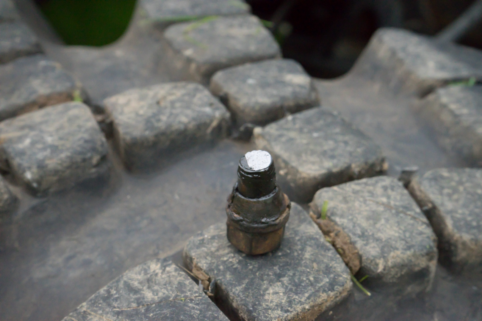

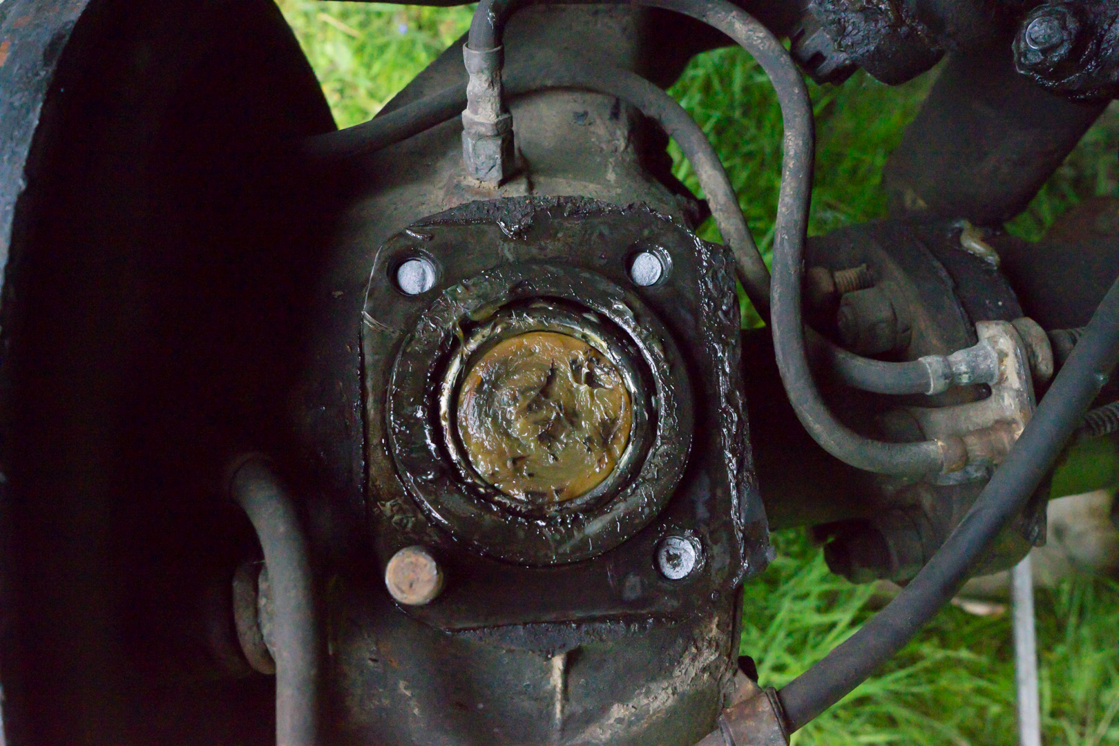

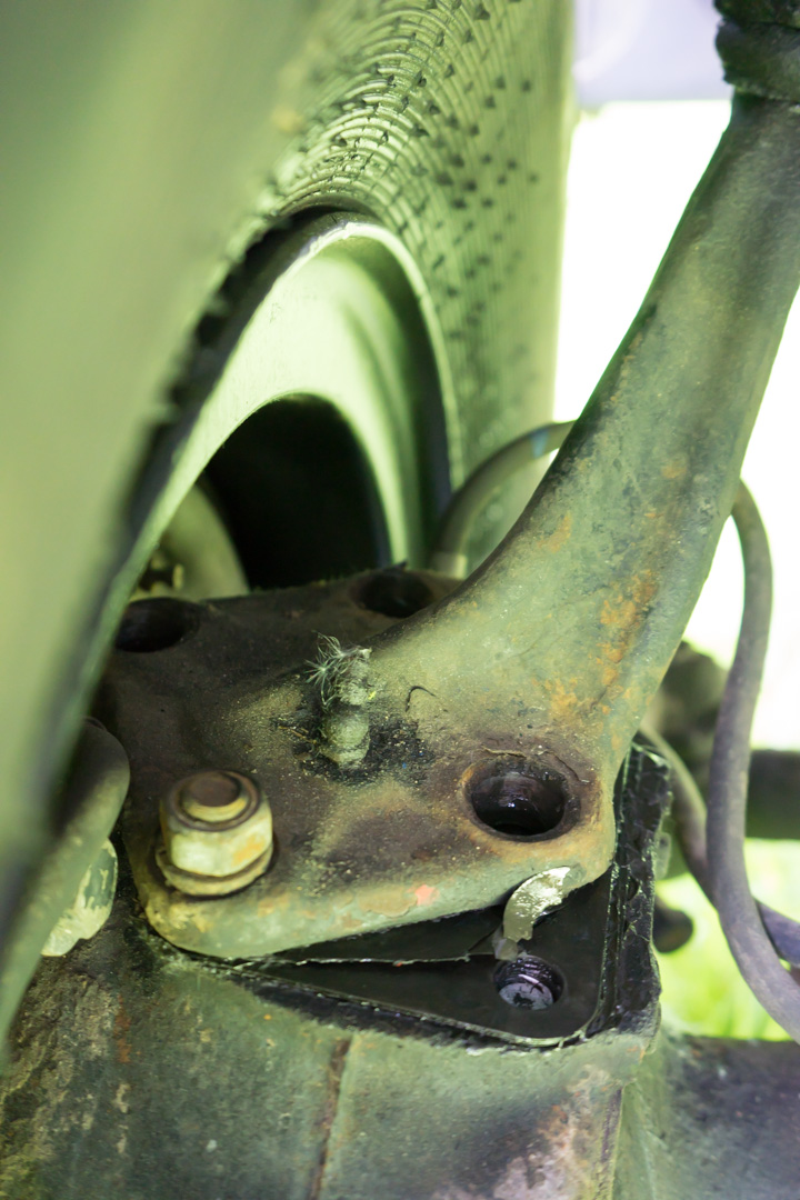

keine Ahnung, wie das jetzt passiert ist, beim Rangieren in der Untersetzung ist der Lenkhebelstock abgerissen..
Auf der rechten Seite, wo der Zylinder der Lenkunterstützung angreift - ein vergleichsweise leises Knacken und 4 Bolzen M22? einfach mal abgeschert :huh:
Wenn ich den einen, der noch da ist, davon so sehe, scheint die Bruchfläche eine vorhandene Kerbe zu zeigen.. ist an der Seite etwas dunkler, könnte eingedrunges Fett sein.
Bei der letzten Sichtprüfung waren alle da und nichts wahrnehmbar lose.. die Anlageflächen der Konusringe muss ich mir mal genau anschauen.. wird sich wohl losgerappelt haben.. ich denke, jetzt werde ich mal alle Schrauben nachziehen und die Bolzen auf beiden Seiten vorsichtshalber ersetzen. Mal schauen, wo ich die Bolzen kriegen kann, auf einer Seite Normalgewinde, auf der anderen Seite Feingewinde. Einen stabilen Linksausdreher werde ich jetzt auch brauchen.
Nicht auszudenken, wenn das beim Fahren passiert wäre .. mit einem mal ist die gesamte Lenkunterstützung weg und beide Räder können sich spontan aussuchen, wohin sie lenken wollen. :sick:

Hei, Stefan. Das ist Scheisse.
Dieses Bild habe ich schon zwei mal gesehen. Es scheint eine Schwachstelle zu sein. Mehrere Faktoren begünstigen dies:
- Lenken bei stehendem Fahrzeug
- hartes Geländefahren, z.B. der Versuch Hindernisse mit Schwung und unter Kraft stehender Lenkung zu überwinden.
- Lockerung der Bolzen. Die Festigkeit des Lenkhebels wird wie beim Rad auf der Nabe durch Anpressdruck erzeugt, Die Bolzen sollen die Platte nur niederhalten und dadurch vor Verdrehen sichern, sind die Bolzen gelockert, dann scheren sie ab. Schraubenbolzen dürfen nur auf Zug, nicht auf Scherung belastet werden. Hast Du die korrekte Festigkeit der Bolzen jemals mit dem Schraubenschlüssel kontrolliert?
Ural hat verschiedene Achsen verbaut. Insbesondere die leichteren 375 waren mit der Platte mit vier Bolzen ausgestattet, es gibt auch (wie bei meinem Fahrzeug) Platten und Achsschenkel mit sechs Bolzen. In wieweit in Ermangelung an Achsschenkeln auch die schwereren 4320 mit den Achsschenkeln mit vier Bolzen ausgestattet wurden kann vermutlich nicht mal der Hersteller beantworten.
Ich empfehle im Grunde bei jedem Fahrzeug: Betätigen der Lenkung bei stehendem Fahrzeug vermeiden, hartes Rangieren oder fahren im Gelände unter Beachtung des Lenkeinschlages und regelmäßiges Kontrollieren der Festigkeit der Bolzen. Ich kontrolliere bei meinem Ural vor jeder HU und SP die Festigkeit sämtlicher Lenkungsteile - auch dieser Platten. Der Wechsel auf festere Bolzen ist nur Vordergründig eine Verbesserung. Bei Nichtbeachtung der Hinweise reißt beim nächsten mal was anderes ab...

von der Belastung war es obere Mitte, niedriger Reifendruck um unter dem Wechselkoffer wegzukommen, enge Lenkbewegungen..
Ich hätte eigentlich gedacht, daß die Reifen und die Wiese eher nachgeben würden.
Super Sache, nächste Woche wollt ich mit der Pritsche zum ersten Mal los..
Abreißen darf so etwas bei der Belastung einfach nicht.. eigentlich eine Fehlkonstruktion, Formschlüssigkeit wäre da so einfach herzustellen gewesen. Ich habe fast den Eindruck, als wäre das den Russen lieber gewesen, daß sich die Bolzen verabschieden als der Lenkhebel..Dann hat man auch die Zwischenlagen zum Einstellen des Lagers, aber alle Kraft geht auf Scherung in die Bolzen - relativ schlecht sicherzustellen, daß die nicht nachgeben.. ich gehe davon aus, daß die Muttern lose waren..
Leider hat es mir jetzt auch ein paar der Einstellbleche zerlegt..die habe ich auch nicht im Keller liegen.
Festere Bolzen würde ich auch nicht nehmen - mal schauen, ob noch originale da sind. Ich weiß auch nicht, ob die Originale eher 8.8 oder eher 10.9 wären. Wahrscheinlich stecken die Erstzteile noch in den Achsen, die ich nächste Woche mit dem Laster holen wollte.. Die Konusringe liegen auch noch irgendwo in der Gegend.
Einen neuen Linksausdreher muss ich auch haben, der vorhandene ist abgerissen (zum Glück ist der Bolze so weit, gekommen, daß er plan ist, kann jetzt eine Mutter aufschweißen..

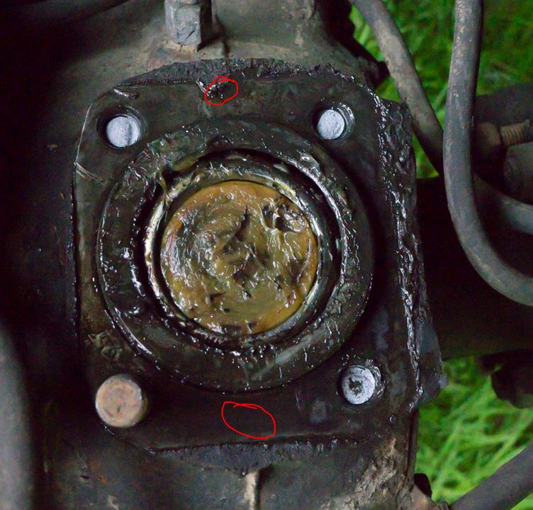

Ich habe diese Art Bruch jetzt bei Stefan zum dritten mal gesehen und stelle die kühne Behauptung auf daß das nicht die einzigen drei Brüche an dieser Stelle bei diesem Fahrzeugtyp gewesen sind. Ich behaupte ebenfalls, der Hersteller hat die Achse mit sechs Schrauben nicht ohne Grund eingesetzt. Ich bin sicher kein Oberreichsbedenkenträger aber ich finde daß wenn man eine eventuell grenzwertig knappe Konstruktion vorfindet, die scheinbar unter normalen Bedingungen funktioniert nicht durch andere (evtl schwächer dimensionierte) Bauteile ersetzen sollte weil unter Umständen die Konstruktion dadurch noch fragiler wird.
Für mich steht außer Frage daß die Schrauben zunächst gelockert und dann abgeschert sind. Das Problem lag also an mangeldem Anpressdruck.
Anzugsmoment der Muttern der Stiftschrauben zur Befestigung des Lenkhebels: 157 Nm

Wohnort: Rosenheim
Re: Lenkhebel abgerissen
#21 Beitrag von möp » 2014-04-28 12:20:09
MartinK hat geschrieben:
Zum Thema Feingewinde durch Normalgewinde ersetzen:
eine schraube/bolzen bricht an der schwächsten stelle
das war auch hier der fall und er ist im normalgewinde gebrochen
ob man oben ein fein oder normalgewinde nimmt ist egal, zusätzlich schwächt man nichts
die kraft wird bei diesem lenkhebel auch nicht durch flächenpressung durch den anprssdruck übertragen sondern über die konusscheiben
bist du dir sicher mit den 157Nm?
M22 Feingewinde verträgt in 8.8 ~640Nm, Vorspannkraft dadurch ca 166kN
als Normalgewinde ~580Nm, Vorspannkraft ~146kN
bei den orginalen 157Nm wärens knapp über 40kN Vorspannkraft
diese Vorspannkraft reicht (kurz überschlagen) nicht aus um die kraft per Flächenpressung zu übertragen
hier sind die konusscheiben verantwortlich
in meinen Augen spricht immer noch nichts dagegen die Bolzen gegen 8.8er Schrauben zu ersetzen und mit ~180Nm anzuziehen
Vorspannkraft ist dann ca die selbe (kann man natürlich auch genau berechnen)
begrenzend fürs anzugsmoment ist nicht die schraube, sondern das gewinde im Gussteil
aber da sollte auch mehr als die orginalen 157Nm gehen
ich persönlich würde nach begutachten des Gussteils das Drehmoment noch etwas erhöhen (falls möglich) und vor allem schraubensicherung verwenden
ich stimme dir aber in dem punkt zu, dass die bolzen sich gelockert haben müssen bevor sie abgescherrt wurden
evtl erkennt man auch noch Rastlinien bei einer Bruchfläche
