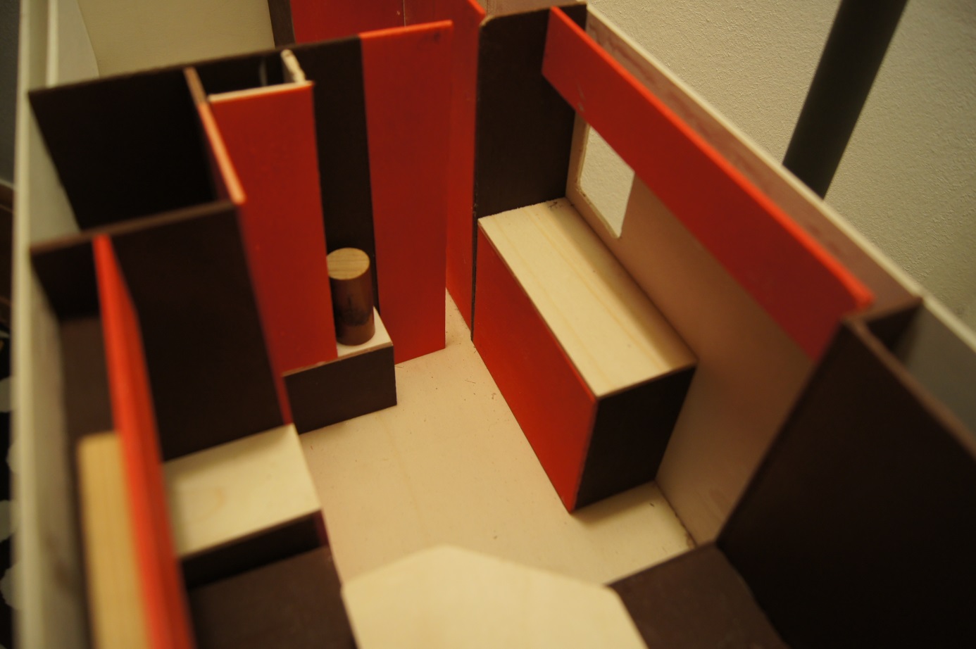

Hallo liebe Gemeinde,
Ring frei für Eure Kommentare, guten Ideen und konstruktive Kritik. Ich hab ein dickes Fell. :positiv:
Hier meine ersten Laubsägearbeiten nach 30 Jahren, die irgendwann in eine CAD Zeichnung münden werden. Vielen Dank an die fleißigen Schreiner vom Bauhaus - alles was gerade ist, haben die gesägt. Alles, was krumm und schief geworden ist, stammt von mir. Wenn der eigentliche Ausbau auch so wird, na dann Gnade uns Gott…
Anforderungen hatte ich bereits in meiner Vorstellung beschrieben, hier in aller Kürze: Fahrgestell ist ein MB 1117er Allrad mit Seilwinde, ehemals DRK (Bild). Die Pritsche ist 5,15 m lang, also genau so lang wie der zukünftige Aufbau. Reiseziele Indien und China.
Die Einrichtung des Aufbaus soll so beschaffen sein, daß 2 Menschen, die NICHT kuscheln :hug: dort bequem leben können, daher das Etagenbett und die Abtrennung Wohn und Schlafbereich.

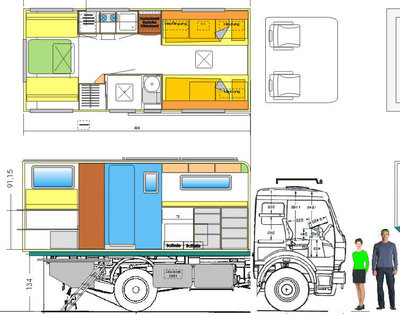

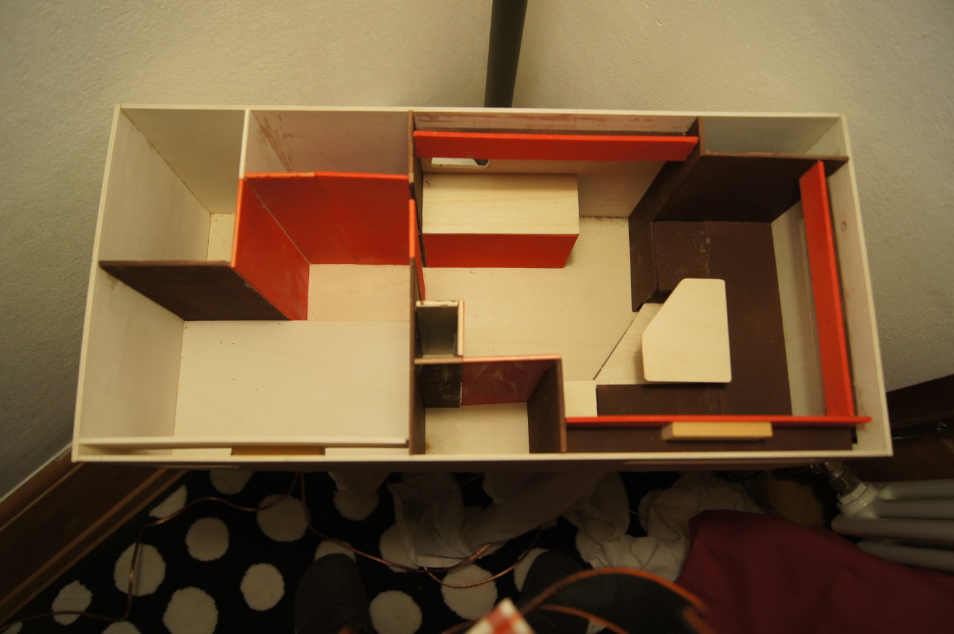

Grundriss<br />Kabine innen 5,0m mal 2,35 m Stehhöhe 1,95m<br />Hinten U- Sitzgruppe<br />Mitte Klo 1m mal 0,7m, Refleks Ölofen, Küche<br />Vorne Etagenbett (unten 2m mal 1,2m, oben wegklappbar 2m mal 0,9m) Duschraum 1,1m mal 0,7 m, Kleiderschrank
Grundriss
Alle Türen (beweglich) wollen wir in Rot machen, alle feststehenden Wände innen in braun und alle GFK Oberflächen in weis lassen. Alle waagerechten Flächen in hellem Bambus.

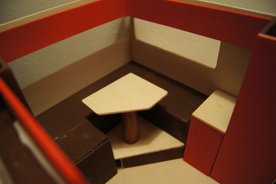

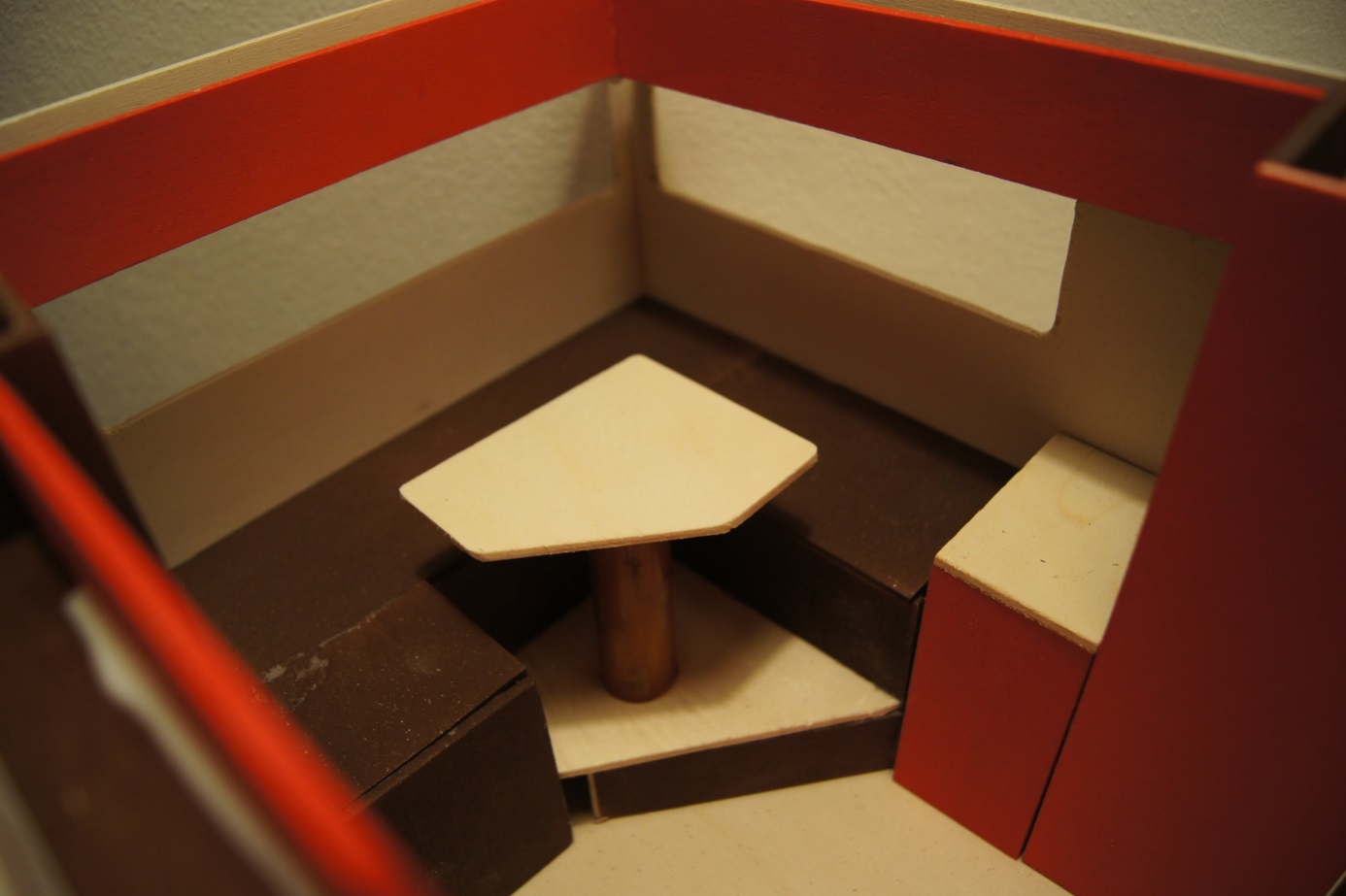

Hinten in Fahrtrichtung links<br />Man sieht die erhöhte Rundsitzgruppe. Unter der hinteren Bank ist die Garage, unter der rechten Bank kommt der 40 l Warmwasserspeicher. Im Podest  kommt der Sinuswechselrichter (3000 W) rein. Auf den kleinen Schrank rechts kommt die Bierzapfanlage, mit 20 Liter Faß und Durchlaufkühler. System Keykeg http://www.keykeg.com, hab ich im jetzigen Womo auch verbaut, klappt klasse und ist leicht. Im Modell erkennt man bereits, daß der Schrank zu niedrig geplant ist, wird höher.

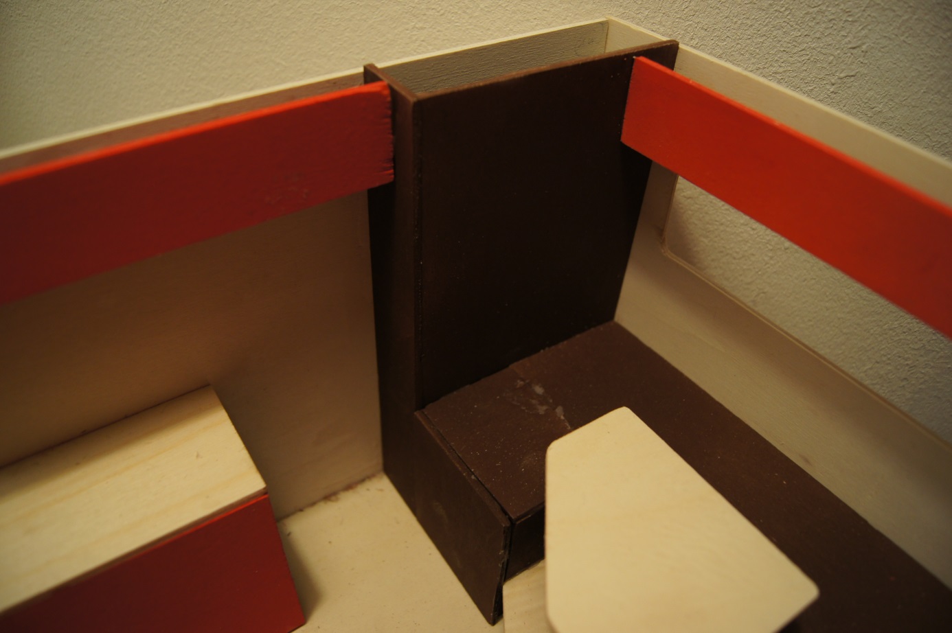

Hinten in Fahrtrichtung rechts:<br />An die U-Sitzgruppe ist ein breiter Schrank, in den alle Elektrik reinkommt und Fächer für Glaser/Teller. In die Bank links kommen die 4 Batterien auf Teleskopschienen (ca 600 bis 800 Ah), die von außen zu wechseln sind. Neben dem Schrank kommt die Eingangstür. Hier ist noch unklar, ob wir eine Stufe in den Aufbau reinbauen oder die Unterkante Tür auch Höhe Boden ist. Im zweiten Fall (ohne Stufe) bekommt sie eine ausziehbare Leiter, die in den Zwischenrahmen oder (s. weiter unten) in den Zwischenboden reingeschoben wird.

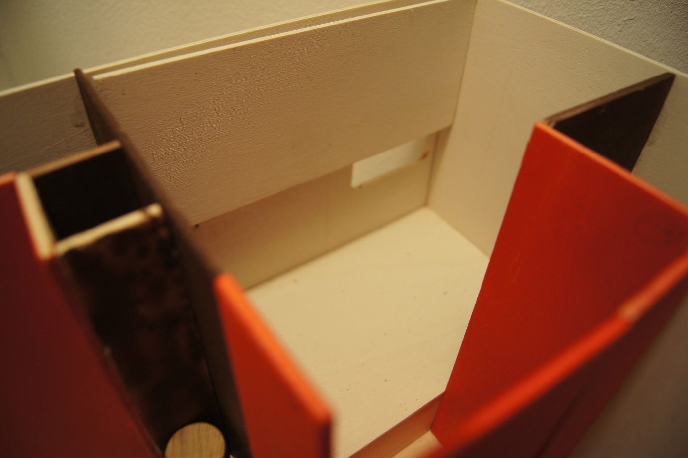

Mitte<br />Man erkennt in Fahrtrichtung rechts den Küchenblock, mit einem kleinen Fenster. In den Küchenblock kommt das Waschbecken mit 2 Wasserhähnen (ein Wasserhahn aus dem Wassertank ein zweiter Wasserhahn mit Keramikfilter im Fall der Fälle). Daneben kommt eine Induktionsplatte. Unten wollen wir eine Mikrowelle mit Backofen (elektrisch) einbauen Breiter ging das Fenster nicht, da ansonsten die geöffnete Kabinentür gegen das gekippte Fenster haut. Ein Schiebefenster wollten wir nicht. Je nach Tür werden die Oberschränke anders gestaltet.<br />Links im Anschluß an den Küchenblock ist eine Schiebetür angedeutet, die den Wohnbereich vom Schlafbereich trennt. Links neben der Schiebetür ist ein Ölofen (Refleks http://www.refleks-olieovne.dk/) mit Kochplatte und Wasserwendeln zu Unterstützung der Wasserheizung. Wie Ihr wißt funktionier der Ofen ohne Strom, ist also mein Back Up System. Für Heizung und Kochen und ggf. warm Wasser. Und gemütlich ist er auch, da er Strahlungswärme abgibt.
Mitte
Mitte links<br />Rechts seht Ihr den bereits beschrieben Ölofen, daneben ein keiner Schrank und dann der Klo. Es gibt ein Yachtklo mit Ventil nach unten (ebenfalls zur Not stromfrei zu bedienen) Oberhalb der Klos kommt in den Oberschrank der Dieselvorrat für den Reflekssofen.
Mitte links

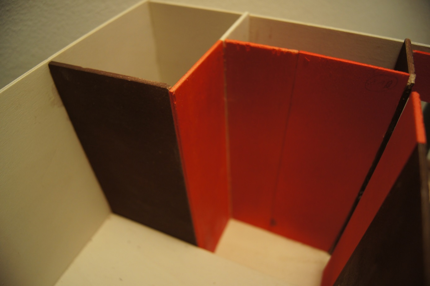

Vorne rechts<br />Hier kommt an die Außenwand ein 2 flügeliger Kleiderschrank, mit einer integrierten Waschmaschine.  In der Ecke ist die Dusche mit einem Waschbecken. Im Unterschrank des Waschbeckens sind Pumpen und Kohlefilter für Wasser verbaut
Vorne rechts

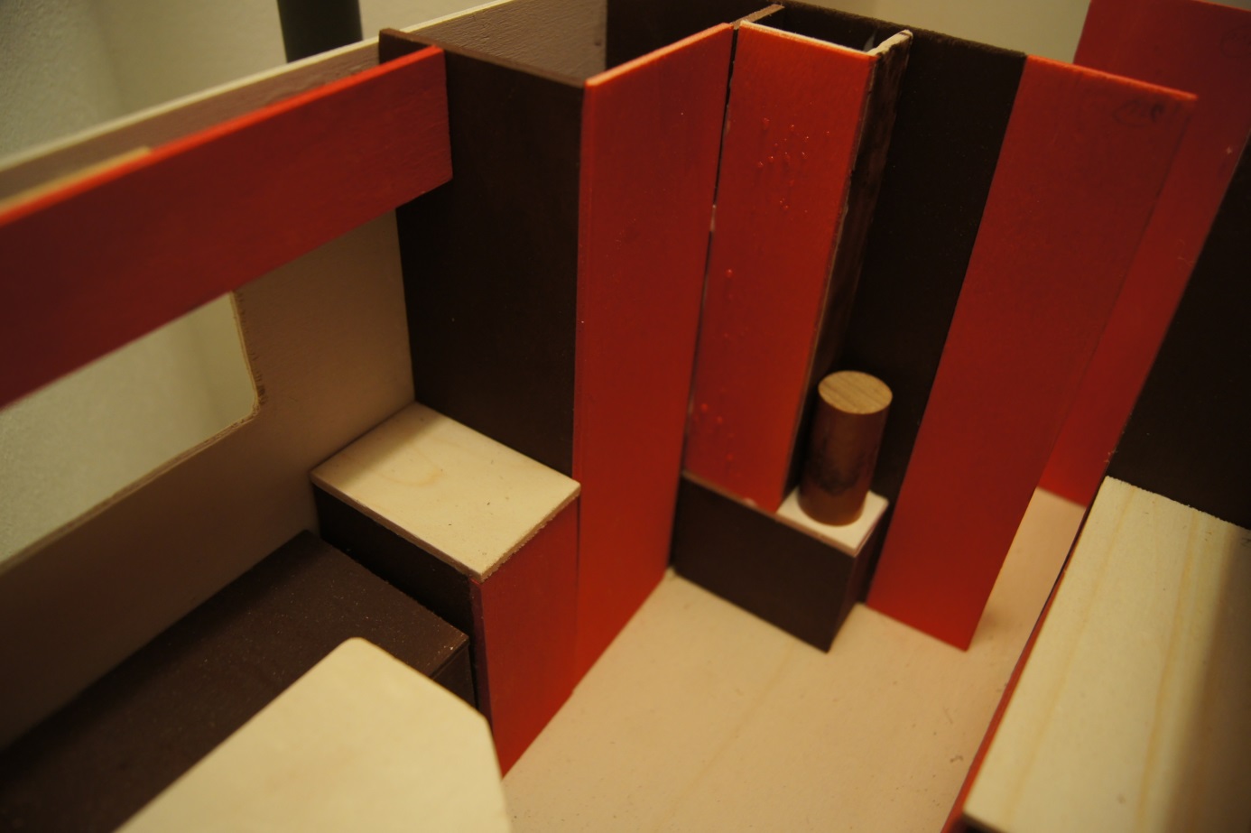

Vorne links<br />Ist das Etagenbett. Unten ist ein festes Bett unter dem alle Frisch- und Abwassertanks verbaut sind. Ich gehe mal von 400 bis 500 l Frischwasser aus. Ggf in mehreren Tanks. Weiter oben ist ein 90 cm breites Bett, welches ich wegklappen kann.
Vorne links
Was noch fehlt, ist die Webasto oder Eberspächer Dieselheizung :search: und der Motorwärmetauscher, die in einer Staukiste oder unterm Fahrerhaus unterkommen.
Einen Durchgang zum Fahrerhaus wird es nicht geben.
Wir werden noch den Fahrzeugschwerpunkt berechnen. Abhängig davon kann es nochmal eine Verschiebung der Wassertanks geben, im Extremfall kommen sie in die hintere Bank ganz ans Ende des Aufbaus.
Ich bin mir noch nicht sicher, ob wir vielleicht einen 7 cm hohen Boden einziehen sollen, durch den wir alle Leitungen legen. Dadurch wird die Kabine natürlich ca 10 cm höher.
Fenster sind noch unklar KCT sind zu teuer, habe Glasscheiben für die Seitzfenster S4 gesehen oder die holländischen Echtglasfensster. Wenn ich mit den Aufmaßen fertig bin, werde ich mich um die Fenster kümmern, nicht jeder Lieferant liefert jede Größe.
Spezialtanks mit Duschwanne oder Klo überlege ich mir hier zu bestellen.
Bevor die Fragen kommen, das Reserverad bleibt noch jetziger Planung unter dem Fahrgestell hinter der Hinterachse. Werde wohl maximal auf 10er Reifen gehen, das sollte es noch passen. Ans Heck kommen maximal 2 Fahrräder.
Genug geschrieben, freue mich auf Eure Kommentare :hacker:

Wie süüüß ich will auch sowas!

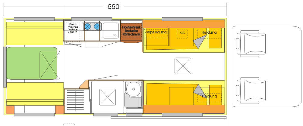

Ich würd das Bett quer bauen, und die Dusche dann zur Toilette.
So könntest du das Bett etwas breiter machen, kopfeitig noch einen 2-30cm Schrank dazu und etwas mehr Raumgefühl, weil du durch de, "Flur" die ganze Länge des Koffers einsehen kannst.

#3 Beitrag von Tobi-as » 2014-01-28 18:09:05
Der ofen braucht einen bestimmten Abstand von der Wand, bei deiner Planung ist es
meiner Meinung nach zu wenig.
Wie willst du den Diesel Tank im hochschrank betanken???

#8 Beitrag von TobiasXY » 2014-01-28 21:59:36
Fühl dich mal in das Raumgefühl rein, wenn du auf der Couch sitzt o. im Bett liegst...
Du hast echt 5m und baust den Raum wirklich heftig zu...alles Raumhoch...alles klein...
Wäre nichts für mich...
1. Ich liebe es von der Sitzgelegenheit aus der Tür zu schauen
2. in dem Aufbau kannst du NULL transportieren
3. Küchenzeile wäre mir zu klein
4. im Sommer ist mir wichtig, das ich beim Bett durchzug machen kann ! (WICHTIG !!!! )
5. die Dusche im Eingang würde ich nicht Starr machen, sondern mit einem Vorhang lösen, dadurch entsteht ein besseres Raumgefühl
Aber im Allg. irgendwie sehr...verbaut..

#9 Beitrag von Axl » 2014-01-28 22:11:44
Hallo Tobias,
ja nicht alles geht immer so wie man will...
Nungut.
Zu Deinen Punkten:
1: Ich liebe auch den Ausblick, daher U-Sitzgruppe. Von der Sitzgelegengheit kannst aus der Tür schauen (Tür ist neben der Küchenzeile) und hast noch 2 Fenster in die beiden anderen Richtungen
2. Transport. Stimmt. Ich habe nur die Schränke und die kleine Garage (ist mehr ein Staufach) unter der hinteren Bank (1,5m tief, ca 60cm hoch und 50 cmbreit)
Dafür nehme ich bei Großkampfeinsätzen meinen Hänger mit (Drehschemel mit Zeppelinshelter II oben drauf). Ist als Werkstatt und Stauraum ausgerichtet. Also mehr Platz als sonst
3.Küche ist bewußt so klein gehalten, wir frühstücken eigentlich nur. Hab auch nur eine Platte vorgesehen.... Ansonsten draußen grillen oder kalte Küche.
4.Sommer Durchzug im Bett. Ja ist da, kleines Fenster in Kopfnähe und Oberlicht (nicht zu sehen im Model)
5. Dusche ist nicht im Eingang. die ist in sich abgeschlossen. Wie gesagt der Eingang ist zwischen Küchenzeile und Sitzgruppe hinter der Hinterachse
6. Ja verbaut. Da haste allerdings recht, hoffe hier auf Hirnschmalz, wie man das bei unseren Anforderungen besser machen könnte. Die Schiebetür zwischen Wohn- und Schlafbereich soll schon optisch Ruhe reinbringen, sonst schauste da immer in son dunkles Loch.
Anregungen immer willkommen

#10 Beitrag von andi79 » 2014-01-28 22:43:39
hi,
stimme der einschätzung "verbaut" und den bedenken bzgl. der doch sehr belüftungsunfreundlichen umgebungen sowohl der betten (2 erwachsene im sommer im kabuff....) als auch der wasserdampfintensiven dusche zu.
daneben würde ich mir aber auch die frage stellen, ob die gewichtsverteilung so optimal ist.
wenn ich dich richtig verstanden habe, liegen die größten gewichte fast alle auf der in fahrtrichtung linken seite. wo wird dein dieseltank sein? wenn er rechts ist, könnte es evtl. halbwegs ausgeglichen sein, auch wenn trotzdem (unvermeidbar?) die schwerpunkte in unterschiedlichen höhen liegen.
dann, angesichts der kleinen heckgarage und des relativ geringen stauraums dort, hast du evtl. zusammen mit evtl. dieseltanks zwischen den achsen verhältnismäßig zuviel gewicht auf der vorderachse bzw. bei deinem fahrgestell zu wenig auf der hinterachse.
maybe... just my 2 cents :)

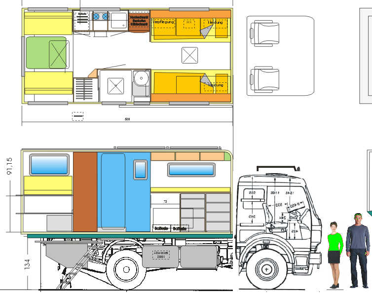

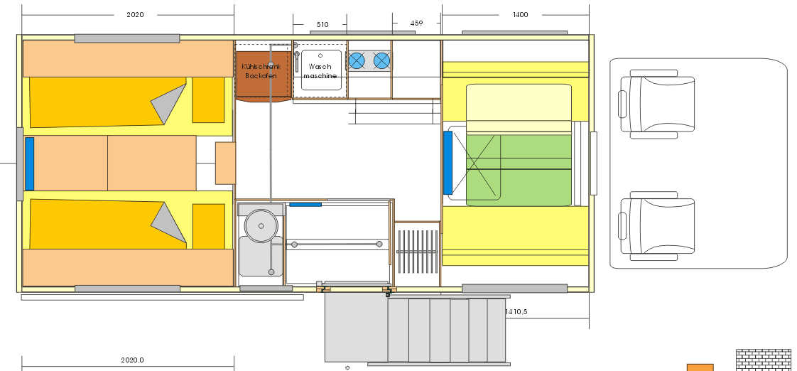

habe heute abend alle meine Statikhirnwindungen aus grauer Vorzeit reaktiviert. Also die Schwerpunktberechnung hab ich gemacht :rock:
Wer will kann meine Exceltabelle haben. Da gibt man einfach die Einzelgewichte (sowohl voll, als auch leer) ein, den Abstand (längs und quer) zur vorderen linken Kofferecke, den Radstand und den Abstand von VA zur vorderen linken Kofferecke die gemessenen Achslasten am Fahrzeug und schwupps hat man die Achslasten und ob der LKW zur Seite kippt. :rock: Hat mich 4 Stunden gekostet, aber bin total glücklich, daß ich es nach soviel Jahren doch noch geschafft habe (Wikipedia sei Dank)
Ergebnis (natürlich nur theoretisch, Wagen ist noch nicht gebaut):
Achslasten voll beladen
VA 3124 kg
HA 6846 kg
Gesamt 9970 kg
Achslasten leer
VA 2934 kg
HA 5906 kg
Gesamt 8840 kg
Achslasten max lt Schein
VA 4100 kg
HA 7400 kg
zgg 11000 kg
Schwerpunkt liegt quer nicht exakt in der Mitte (wäre 1,2 m es ist 1,16 m, neigt sich also leicht nach links :D )
Also ich denke mit der Mittentarrierung gibts keine Bedenken, Probleme sind die hohen HA Lasten.
Ich hab jetzt schon alles was ging bis an die Vorderkante Kabine in Richtung VA geschoben (Frischwasser, Abwasser Dusche, Waschmaschine), aber das lange hintere überstehende Heck hebt die Vorderachse quasi an. Dabei hab ich nur einen Fahrradträger mit Fahrädern (Summe 100 kg) hinten angenommen. Mit nem Reservereifen oder gar Motorrad (summe 400 kg), würde ich nur auf der HA fahren....
Zum Holzmodel, ja habe auch ein bescheidenes CAD Model, was Stück für Stück verfeinert wird, aber um Farben, Flächen, Formen und den Raum zu "begreifen" bei dem "kleinteiligen" Aufbau muß ich das einfach in der Hand haben. Nicht umsonst ist die Rapid Prototyping Industrie trotz - oder vielleicht wegen - der tollen 3 D Möglichkeiten so stark gewachsen.
Axl
PS
Danke für Deinen Tp mit dem Batterien. ich kann sie auch in den Kleiderschrank reinstopfen. Mal dierkt in die Tabelle gehen.
Moment....
VA 3270
HA 6270
Super, schon ein bißchen besser.... Und im Engangsbereich Platz für einen riesen Schuhschrank...

#12 Beitrag von TobiasXY » 2014-01-28 23:05:13
Mit deiner Tür komm ich in meinem Kopf noch nicht klar.
Zw. Küchenzeile u. Sitzgruppe? D.h. auf der Fahrerseite? Find ich irgendwie...unpraktisch...
Ahhhh...JETZT !
Das Bett ist vor'n u. die Sitzgruppe am Heck ^^
Mir wären die Batterien zu weit hinten bzw. der Weg zu den Batterien zu lang, aber das ist Geschmackssache.
Was ich gut finde. D.h. Beifahrerseite fetter Dieseltank u. als Gegenstück der Frischwassertank unter'm Bett. find ich schön ausgeglichen...
Wieso nicht das Bett quer u. die Duschfläche (Beifahrerseite Front?) mit Klo kombinieren?

#13 Beitrag von andi79 » 2014-01-28 23:22:09
Axl hat geschrieben:Hallo Andreas,
Axl
so kann mich sich verschätzen! gut dass es da berechnungen für gibt... muss ich mir gleich mal bei mir durchrechnen :angel:

AL28
Beiträge: 6149
Re: Ring frei: Modell Aufbau 5 m, Kommentare erwünscht
#17 Beitrag von AL28 » 2014-01-29 11:27:08
Sorry , aber bei beengten Platzverhältnissen muß man halt Kompromisse eingehen .
Wie wäre es mit der Idee das einer früher aufsteht um als erster zu duschen ?
Mangelt es an Disziplin oder seid ihr so schmuttelich , das man nach Benutzung des Klo´s/Dusche einen nichtmehr hineinlassen kann ?
Ihr braucht das teil ja zum Arbeiten , also warum dieser Riesen ess Tisch .
Ihr esst nicht viel im Auto , wollt aber wetten was schreiben oder besprechen .
Gut jeden sein Bett mit eigener kl Schreibgelegenheit ( LAptop gr. plus 2 A4 Seiten ) am besten in einen Schrank eingelassen der als Raumteiler wirkt .
Vielleicht noch ein Vorhang davor .
kl. Küche mit einen kl. Steh Tisch mit Barhocker für´s Frühstück , Kaffee und Kleinigkeiten .
So ungefähr , naja , das ist nicht meine Stärke , das malen .

#21 Beitrag von Z1017 » 2014-01-30 16:27:10
Hallo Axl,
das Basisfahreug hab ich eigentlich auch gesucht, aber zu dem Zeitpunkt leider nichts vernünftiges gefunden.
Ansonsten schöne Bastelarbeit :D
Anmerkung meinerseits
Mit dem Aufbau Bad und Toilette wird meines erachtens zu viel Platz verschwendet.
In unserem Iveco haben wir momentan auch ein separates Bad, das wird aber grade früh und Abends und 1-2mal tagsüber benutzen ansonsten steht es leer, bzw wird als Jackenschrank oder Trockenraum genutzt.
Der Eingang nimmt auch immer nur unnötig Raum weg.
Wenn wir unterwegs sind ist der Hauptausgang (bei uns) durch den Durchstieg (120x60), ins Fahrerhaus und dann raus.
Die Kabinentür wird eigentlich nur zum Lüften geöffnet.
Deshalb haben wir bei der neuen Einteilung Bad und Toilette in den Kabineneingang gelegt, was dann eigentlich auch ein eigener Raum ist.
Das ermöglicht dann zwei getrennte Betten, nebeneinander mit 200x90 und gibt insgesamt ein besser Raumgefühl.
Ich hatte auch schon mal einen Entwurf mit der Sitzgruppe im Heck und den Betten vorne.
Das ergibt grosse Stauräume unter den Betten.
Vielleicht ist die Anordnung ja was für dich.
Damit hat man nach hinten einen schönen Rundumblick und wenn du a la Bimobil noch eine Grosse Heckklappe einbaust
einen richtig schönen Freisitz.
Aber alles nur Anregungen :D
Viel Spass beim weiteren planen
grüss
robert

Z1017
Beiträge: 41
Registriert: 2012-12-29 17:58:34
#23 Beitrag von Z1017 » 2014-01-30 17:23:17
Hi Axl,
ich heiss zwar robert , aber ich will mal nich so kleinlich sein :motz:
:D
Das Treppenproblem hatte ich auch.
und hab die Tür so lange geschoben bis sie neben dem Rad war.
negativ: Der Schrank ist etwas kleiner geworden
positiv : Die Dusche ist jetzt schööööööööööööööööööön groooooooooooooooß 80x110 :rock:
Die Treppenkonstruktion wir bei mir ähnlich der Actionmobillösung allerdings hab ich ein Parallelogramm
somit sind die Stufen immer waagerecht.
grüsse
robert
