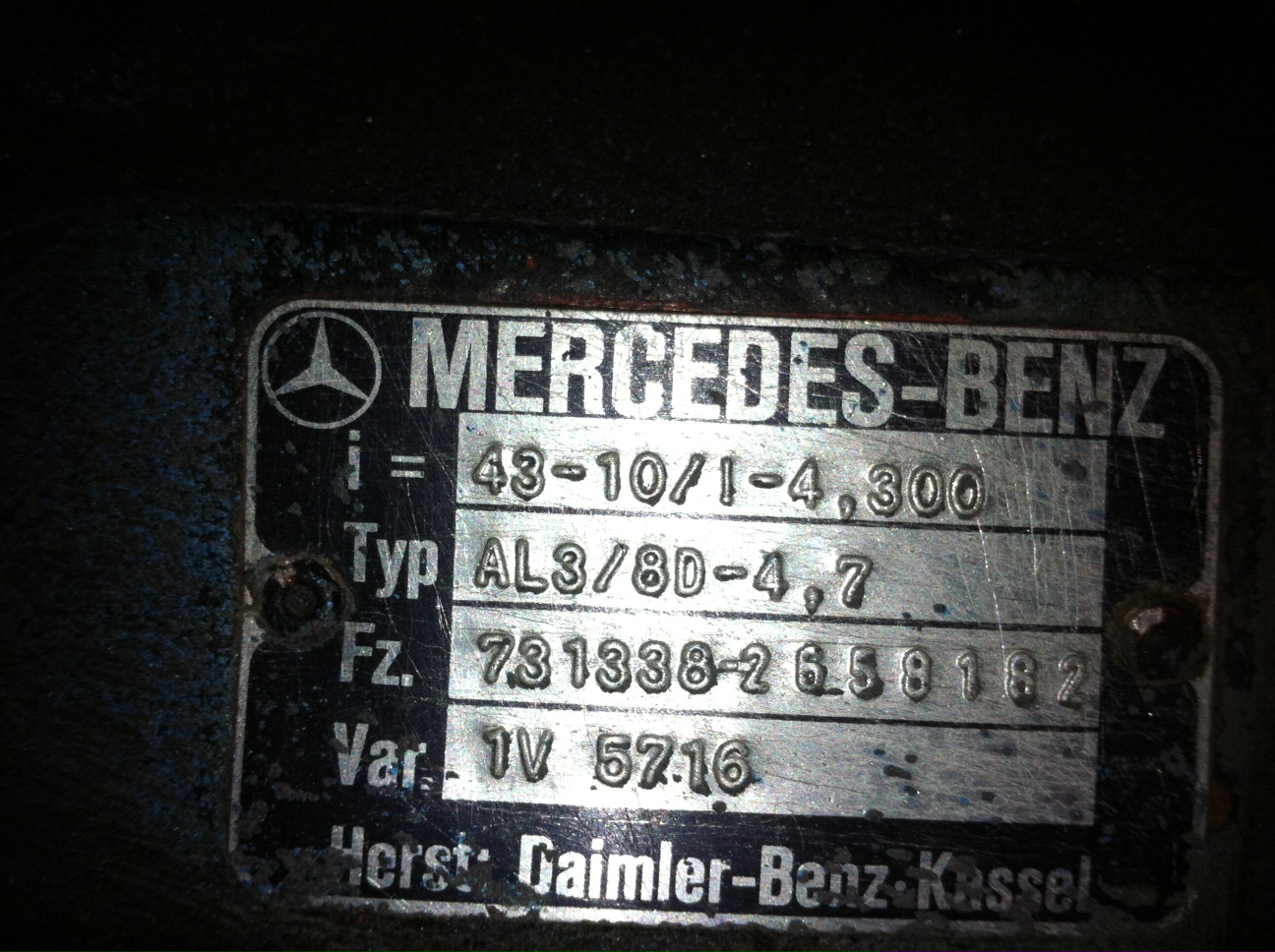

Kai hat die Lage ganz richtig erfaßt, und wenn ich schon lese, daß eine MB-Niederlassung mit der Fahrgestellnummer die Teile nicht finden kann, frage ich mich, wie das Forum mit der Glaskugel das schaffen soll?
Mit Deiner oben angegebenen Fahrgestellnummer liefert das EPC eine Vorderachse AL3/8D-4,7. Du schreibst aber, es ist eine Vorderachse AL3/60-5/7 vorhanden. Wie soll man da das richtige Teil finden?
Für die nach Deiner Fahrgestellnummer vorhandene Vorderachse AL3/8D-4,7 findet das EPC innerhalb von 3 Sekunden folgende Spurstange:
A 676 330 11 03 Spurstange (Fa. Lemförder), wahlweise A 676 330 12 03 Spurstange (Fa. Ehrenreich).
Eine Vorderachse mit der Bezeichnung AL3/60-5/7 gibt es nicht, allerhöchstens eine AL3/6D-6. Da gibt es aber sehr viele Spurstangenvarianten, die ich hier nicht unnötigerweise aufzählen will.

Herren,
Keine ahnung wo ich die fehler gemacht habe,
aber das ist mein Typenschild auf meine Achse:
Jetzt ist die frage ob jemand diese Spurstange verkauft.
Ist es möglich das Mercedes nicht liefern kann? (sagte meine teilehandler vorgestern) Sind da vielleicht andere LKW-typen von MB auch mit diese Achse ausgestattet (und mit andere Nummer für diese Spurstange)?
Remco
Remco

Jetzt muss es doch gut gehen: Pirx und Mercedes sprechen über die selber Nummer
und in 1 tag können sie liefern (aber nicht billig leider
). ach ja, eine Hobby darf Geld und zeit fragen nicht?
