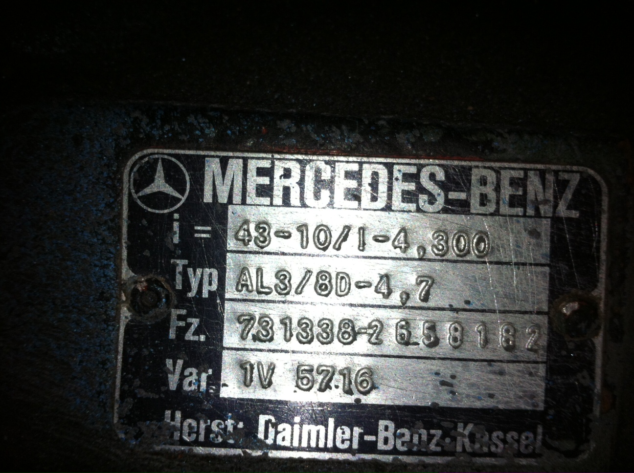

#11 Beitrag von RemcovdV » 2013-10-25 10:00:57
Herren,
Keine ahnung wo ich die fehler gemacht habe, :wack: :mad:
aber das ist mein Typenschild auf meine Achse: :search:
Jetzt ist die frage ob jemand diese Spurstange verkauft.
Ist es möglich das Mercedes nicht liefern kann? (sagte meine teilehandler vorgestern) Sind da vielleicht andere LKW-typen von MB auch mit diese Achse ausgestattet (und mit andere Nummer für diese Spurstange)?
Remco

Die DB Niederlassung in Amsterdam hat mir so jetzt ein Spurstange Angebote mit das Nummer: MA6754603105. Das auf Basis mein Fahrgestell Nummer. Ob das jetzt die richtige ist weiss ich auch nicht mehr. Al diese Nummer ... :frust:
Remco
