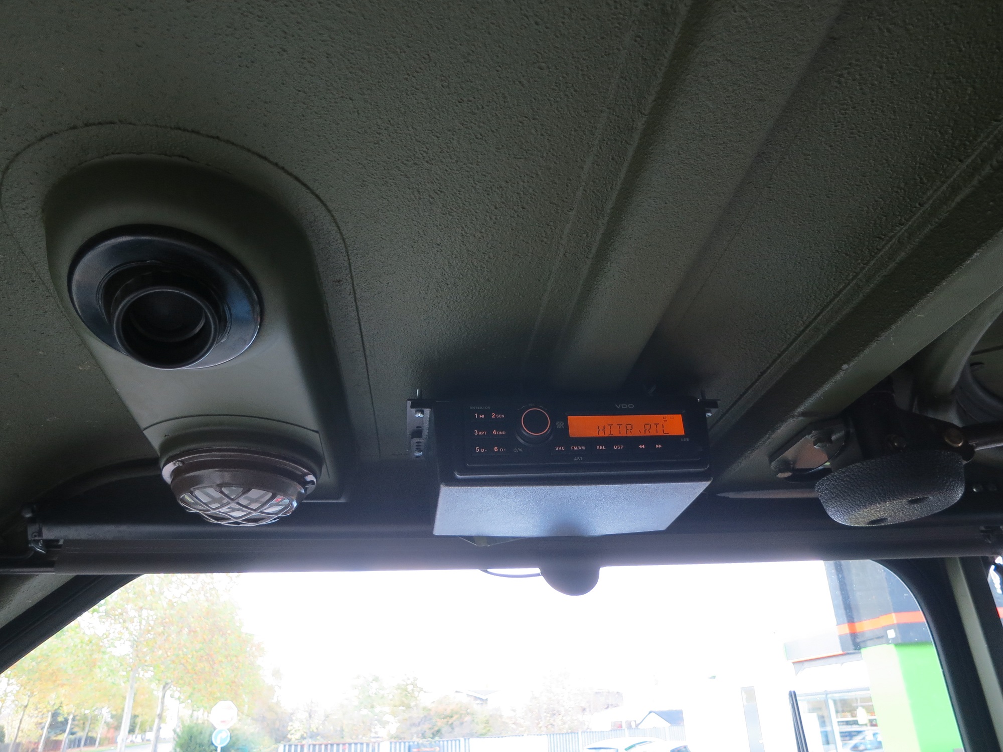

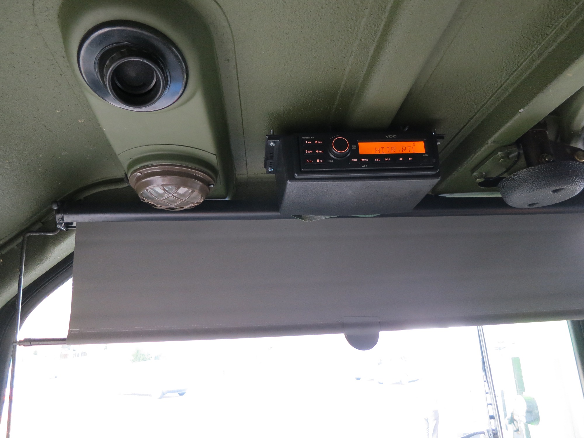

habe gestern mal Fotos aus der Fahrersitzperspektive gemacht:
Mit Gegenlicht
Mit Gegenlicht
Ohne Gegenlicht
Ohne Gegenlicht
Ich denke auf den Fotos kommt die Ablesbarkeit ausreichend rüber. In der Realität kann man das Display auch bei Gegenlicht gut ablesen.
Die Halterung ist nicht so das Wahre (in Bezug auf Eleganz), erfüllt aber ihren Zweck. Sicher kann man das auch schöner machen.
Simon
