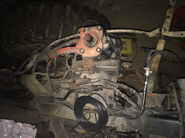

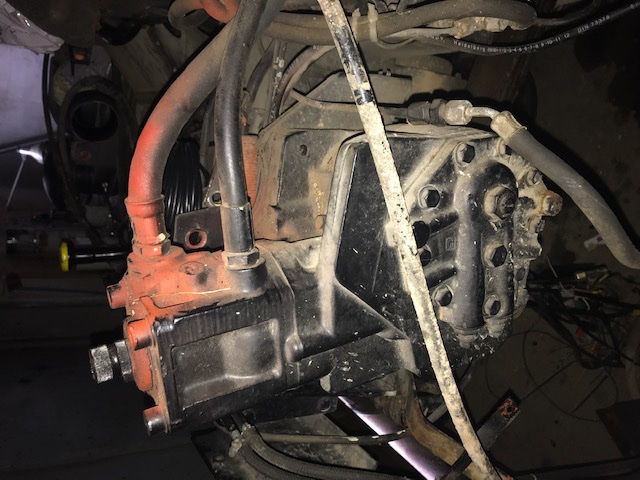

Hallo, ich lese schon seit einiger Zeit immer mal wieder hier im Forum mit, weil nach vielen Jahren Reisen mit dem Landy schon länger der Wunsch nach einem größeren Fahrzeug gereift ist.
Aus aktuellem Anlass habe ich mich nun angemeldet:
Ich habe eher zufällig einen MD 170 D11 FA (Bj. 82, Ex-Feuerwehr) angeboten bekommen. Während der Probefahrt hatte ich den Eindruck, die Lenkung sei recht schwergängig. Da ich nun hier gelesen habe, dass offensichtlich unterschiedliche Varianten existieren und ich natürlich sicherstellen will, dass die Fuhre auch nach Umrüstung auf standesgemäße Bereifung noch lenkbar bleibt, bin etwas verunsichert.
Ich würde mich deshalb freuen, wenn es den Spezialisten im Forum möglich wäre, anhand dieser Fotos zu identifizieren, um welche Variante der Lenkung es sich hier handelt:
Vielen Dank für eure Hilfe
Dirk
Dirk
Re: Ab wann hatten Deutz FM 170 D11 FA eine Servolenkung??
Da ist leider nicht viel zu erkennen, bei der Servolenkung gibt es einen Vorratsbehälter links, und oben an das Lenkgetriebe gehen 2 Stahlleitungen.
Zuletzt geändert von lura am 2018-11-10 14:34:30, insgesamt 1-mal geändert.
Da hast du das Schaltgestänge aber schön fotografiert. Leider hat das mit der Lenkung wenig zu tun .
Kleiner Tip: Das Lenkgetriebe sitzt (in Fahrtrichtung gesehen) vorne , links aussen am Fahrzeugrahmen .
so etwa z.b.:

Wie entstand denn der Eindruck, die Lenkung sei schwergängig?
Auf welchem Untergrund war das, wie viel Reifendruck? Wie viel Erfahrung hast du mit älteren Lastern?
Eine Servolenkung aus dieser Zeit bedeutet nicht, dass man mit dem kleinen Finger lenken kann.

Ich habe jetzt neue Fotos bekommen, darauf ist etwas mehr zu erkennen:
Servolenkung ist anscheinend vorhanden und das der 170er sich im Stand nicht mit einer Hand lenken lässt ist m.E.n. völlig normal.
