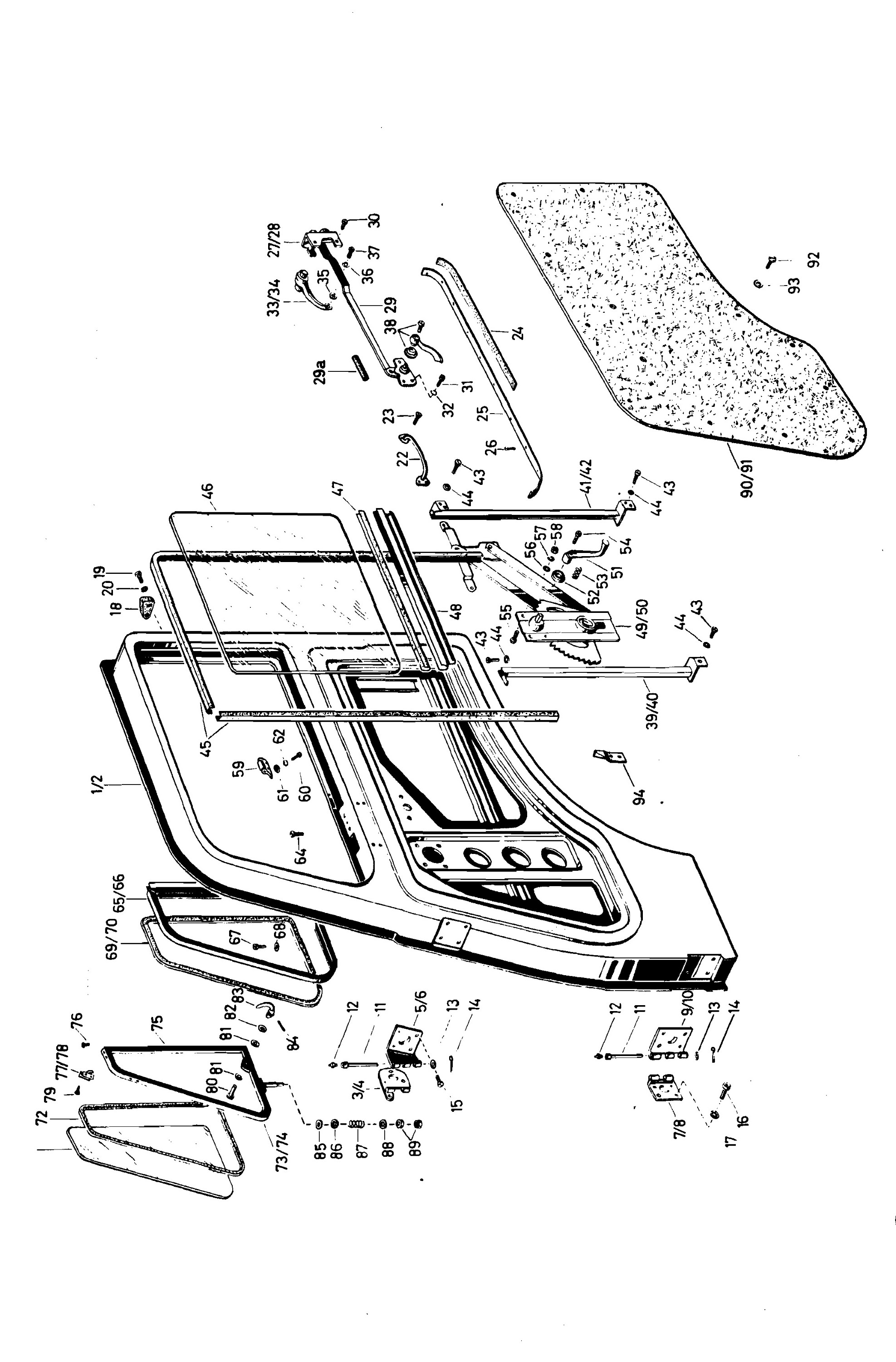

Auf der obigen Zeichnung wäre das die Nummer 45 - aber in einem Stück. (Ist beim Kurzhauber so.)

Also bei mir und wohl auch bei den andern 710er Fahrern ist die 48 das Problem.
Habe sie soeben geborgen und es ist nicht mehr viel von übrig.

die 48 ist ja die eigentliche Schiene, in der das Gummiprofil Nr. 47 und dann die Glasscheibe rein gesteckt ist.
Und an der 48-er-Schiene wird der Arm vom Kurbelmechanismus "eingefädelt" und damit letztlich die Scheibe hoch und runter gekurbelt.
Wie das OHNE die 47/48 gehen soll - kann ich mir garnicht vorstellen??? :eek: :eek: :eek:

Die Schiene, in die die Glasscheibe eingeklemmt wird, gibt es noch bei MB:
A 673 725 00 01 Fensterhebeschiene
Paßt für links und rechts und sogar für A- und B-Modell. Kostet aber natürlich auch entsprechend: 9,71 EUR + Mwst. pro Stück ...
