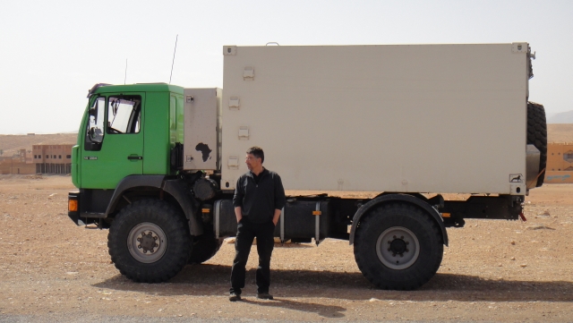

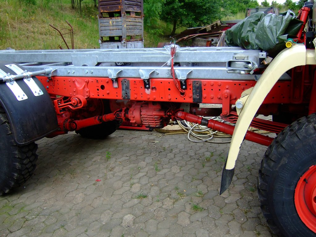

Moin.
Ogottogott, ich trau mich gar nicht, aber ich erbitte Euren Rat, die SuFu hat für meine Gedanken nichts rausgetan :unwuerdig:
Status: Siehe Foto. MAN 14 to Fahrgestell (Hinterachse eine Federlage rausgenommen) mit Zeppelin Shelter drauf. Der Koffer ist vorne gewippt, hinten fest, ganz so, wie es die Aufbaurichtlinien vorschreiben (der hässliche Kerl vor der Karre bin ich :blush: ) Abstand HInterkante Koffer/Rahmen zu Radmitte Achse 2 ca. 1,7 m) Der Shelter ist NICHT ausgebaut, Gewicht mit PP, Wasser, div MultiplexPlatten und Reserverad, Werkzeug usw. ca. 1,3 to. Wir sind mit der Karre so unterwegs, wie dunnemals mit dem Moped.
Das Auto wird zwar nur ca. 4 Wochen im Jahr offroad genutzt, dann aber richtig. Das hat er auch immer brav mitgemacht. Nun hat er an der hinteren Containertraverse Risse produziert :ohmy: (die blöden Kollegen sind an Pfingsten auf Romo durch mein Auto gekrochen, und haben das entdeckt :wack: )
Nachdem uns das Geschaukel auf Pisten (vor allem Marokko mit seinen ewig querlaufenden Erosionsrinnen) immer schon tierisch auf den Senkel ging, denken wir an eine grundlegende Änderung (komme vom KAT und bin verwöhnt) . Immerhin, wenn Verschränkungswechsel da waren, und das sind sie auf Pisten echt häufig, wechselt der Koffer seine Lage und schafft es ! das dem dynamischen Verlauf entgegenliegende Rad der HA vom Boden zu lupfen.
Ich möchte eine Rautenlagerung, um die Wege des Shelters zu halbieren und die Kräfte dort einzuleiten, wo sie hingehören. Jetzt ist die Gelegenheit.
Würde gerne auf einen durchgehenden Hilfsrahmen verzichten und auf kurzen Hilfsrahmen vorne und hinten mittels Traversen, die die Eckbeschläge des Shelters aufnehmen, zwei Wippen produzieren. Das Festlager in der Mitte soll auf dem Rundrohr zwischen den beiden vorderen Lagerungen der Federn der Hinterachse aufbauen und IRGENDWIE direkt am Shelter befestigt sein:

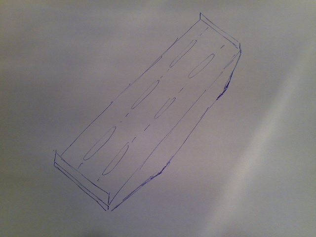

Ich denke dabei (siehe Handskizze) an ein breit dimensioniertes Oberblech, um dies am Koffer unten zu verkleben und an den M8 Löchern, die für die Gleitschienen vorgesehen sind (sind bei mir wech) zusätzlich zu verschrauben. Als Angstbremse kann das Blech aussen 90 Grad gekantet sein, um Querkräfte aufzufangen, man könnte es dort mit dicken Nieten in die 7 cm Längsträger im Shelter befestigen. Das Oberblech kriegt senkrechte Stege seitlich, darunter kommt ein Unterblech, welches zu den Seiten des Koffer sich in der Höhe verjüngt (verschweisst zum Kasten, verwindungssteif wie beim Ladekranhilfsrahmen). Oberblech und Unterblech bekommen Schlitze, zwischen denen weitere Stege stehen und durch die Schlitze verschweisst werden können.
Sorry, bin Kaufmann :eek:
Was ist also mit den Kräften? Ich mein, die Kräfte zu den 4 Seiten werden nach wie vor durch die Wippen mit den Containeraufnahmen aufgefangen, das GEwicht des Koffers (die Himmelsdrückkraft :joke: ) liegt nach wie vor auch auf diesen Traversen, wieviel Moment kriegt das Festlager zu fassen? ein Drittel? HELP! Womit muss ich da rechnen?
Klar, der Shelter trägt an seinen 4 Ecken. Bitte aber nicht vergessen, dass der Shelter für 4 bis 5 Tonnen militärisch zugelassen ist, der kann schon was ab. Die innenliegenden Aussenrahmen ca. 7 x 7 cm sind dem schon gewachsen, wenn man in der Mitte Last einbringt.
Achso, würde es begrüssen, wenn auf Ratschläge zu Alternativen verzichtet werden würde. Klar, ich kann den Shelter weiter nach vorne setzen, ich kann die Wippe hinten anbringen usw. NEIN, es geht hier nur um die vertretbare Machbarkeit der o.g. Lagerung. Tschiers.
Bin schon mal obermässig gespannt. Wenn das alles Mist ist, muss ich doch auf einen kompletten, verwindungssteifen Hilfsrahmen zurückgreifen, aber irgendwie gefällt mir das nicht.
DAAAANKEE, Werner

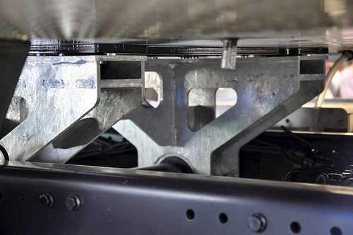

Sehe dir eine Rautenlagerung vom 1017 an .
Ultra robust und so hoch dimensioniert , das der Hirnlose Soldat auch über Löcher und Kanten rasen kann , ohne das sie oder die Pritsche schaden nimmt .
Aber halt hoch und Schwer .

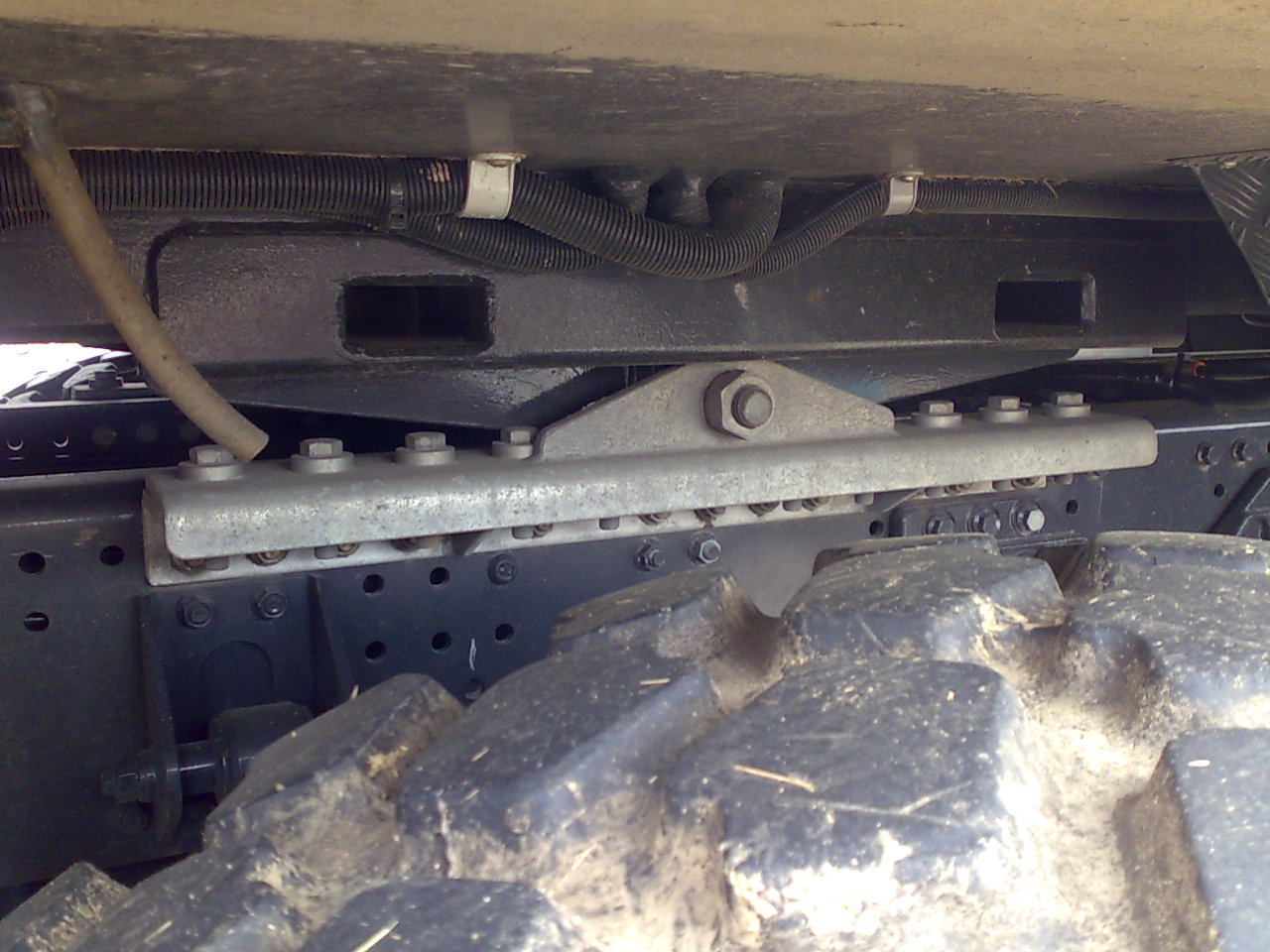

Kannst du mal ein paar Fotos von der jetzigen Lagerung einstellen?

@ Tino: Danke, aber Deine Fotos hab ich schon :ninja: länger auf dem Compi

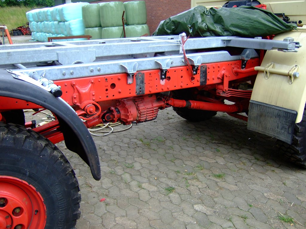

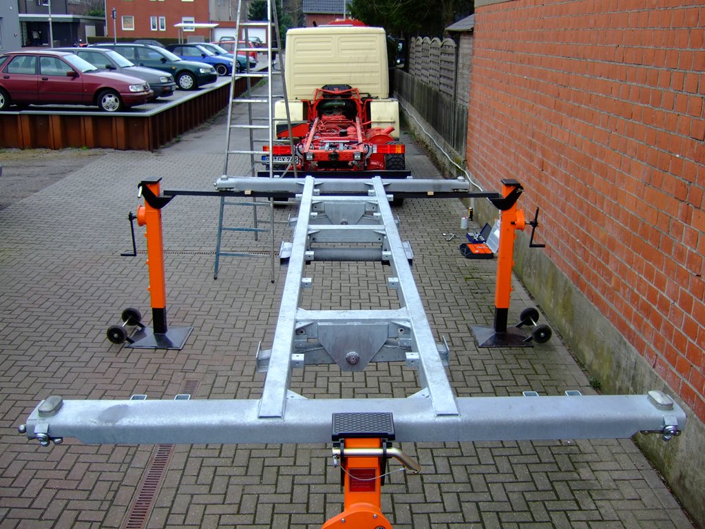

ich habe einen 1017A und einen FM2 drauf. Ich habe auch nur vorn und hinten gelagert - ohne Rahmen. Ich habe vorne fest und hinten eine Wippe. Ist auch vom TÜV so eingetragen worden. Mein Container verwindet sich nur wenig gegenüber dem Fahrerhaus, die vordere feste Traverse ist ungefähr mittig zwischen den Achsen, also da, wo sich das Fahrgestellt am wenigsten verwindet. Die hintere Traverse hat Ihren Drehpunkt genau in der Rahmenmitte.
Ich bin noch nicht wirklich unterwegs damit gewesen, aber Verschränkungsversuche sind sehr positiv verlaufen. Tests im Gelände erbrachten KEIN Ausfschwingen des Aufbaus, der ist seeeehr ruhig.
Bilder findest Du in "meinem" Ausbauthread http://www.allrad-lkw-gemeinschaft.de/p ... 0&start=60

Tag Holger,
und bei deinen Bildern sieht man richtig schön die Verschränkung. Es ist aber so (vor vielen Jahren schon im Forum (im alten) dikutiert worden) daß das Festlager hinten sein sollte. So auch nach den Aufbauvorschriften der Hersteller.
Auf deinen Bildern sieht man auch richtig schön, warum das so sein sollte.
Auf deinem Links http://www.allrad-lkw-gemeinschaft.de/p ... 0&start=60 ganz unten hat man den Blick der Verschränkung von hinten. Der Koffer folgt von der Neigung her dem Fahrerhaus. Hinten der Rahmen verdreht sich recht weit zum Koffer. Folgendes passiert. Du fährst vorne mit einem Reifen in ein Loch. Das Fahrzeug (die Kabine) neigt sich in die Richtung des Loches. Bei dir folgt dann der Koffer dieser Bewegung. Du hast jetzt den kompletten Aufbau Richtung Loch geneigt und ..... die Kiste kommt wesentlich schneller an den Kipppunkt.
Wenn jetzt hinten das Festlager ist, dann bleibt der Koffer bedingt durch die Hinterachse grade und der Schwerpunkt wird bei weiten nicht so weit Richtung Loch verlagert. Ein Umkippen des Fahrzeuges wird wesentlich stärker verhindert.
Zweiter Grund wäre noch, daß bei der Wippe hinten die Hinterachse nach hinten hin keine Dämpfung hat. Das heißt, die Achse kann sich hinten frei hin und her bewegen. Das macht das Fahrzeug in schnellen Wechselbewegungen wackeliger. Es fehlt die "natürliche" Dämpfung des Festlagers hinten. Die Hinterachse mit den Blattfedern hat hinten ein gewisses Gegenlager bzw. Gegengewicht, das dieses Aufschaukeln dämpft.
Die übermäßige Verschränkung zwischen Fahrerhaus und Koffer ist zwangsläufig vorhanden und aber auch erwünscht.
Die Aussage, daß ein Festlager in der Mitte des Rahmens am wenigsten Verwindet, ist nicht richtig. Die Verwindung des Rahmens geht immer komplett von vorne bis hinten durch. Es kann sich nicht nur ein Teil des Rahmens verwinden, sondern nur komplett in einem.
Was bei der Routenlagerung auch berücksichtigt werden sollte, daß sich der Koffer, der ja mit der Routenlagerung mittig gehalten wird, vorne und hinten sich gegenüber dem Fahrzeugrahmen seitlich etwas wegdreht. Ein Drehlager in der Mitte des Fahrzeugrahmens (in der Höhe gesehen) wäre der ideale Punkt, da sich dieses dann in der Drehachse des Rahmens befindet. Ist die Befestigung weiter oben, muß kommte es zu seitlichen Verschiebungen.
Denkbar wäre die Lagerung so zu gestallten, daß in der Mitte ein feste Traverse auf dem Fahrzeugrahmen wäre, die quer zur Fahrrichtung bis zu den Außenkanten des Koffers geht. Dort eventuell noch mit zwei Profilen nach vorne und hinten am Koffer befestigt wurde, die auch die Kofferkräfte an der Seitenwand etwas flächiger aufnehmen können.
vorne und hinten am Koffer dann eine Abstützung mittig vom Koffer auf den Fahrzeugrahmen (genaugenommen auf eine Traverse zwischen dem Fahreugrahmen). An diesen Punkt den Koffer verschrauben, sondern wie mit einer Federlagerung auf dem Fahrzeugrahmen festhalten, aber so, daß ein seitliches Arbeiten den Koffers noch möglich ist.
Gruß Michael...... muß nachher nochmal drüber nachdenken.....

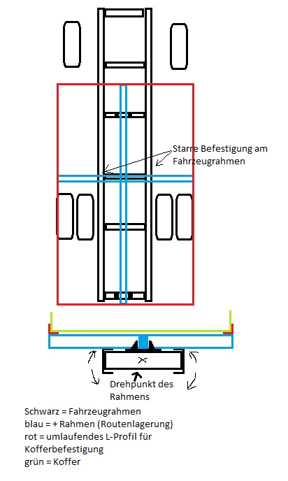

eine Idee.
Was wäre wenn man auf den Fahrzeugrahmen eine Route in Form eines + legen würde. D.h. mittig eine Quertraverse und eine Längstraverse, die bis jeweils zur Außenkante des Koffers gehen würde. Dieses + dann mittig (von vorne nach hinten gesehen) mittig am Fahrzeug befestigen. Vorne und hinten müßte dann das + nur durch eine Quertraverse zwischen dem Fahrzeugrahmen abgestützt werden und dann noch ein Abheben durch Federn müglichtst unterbunden werden...... sollte auch gehen ????
Gruß Michael

Hallo Werner!
Auch bei einer Dreipunklagerung sollte die Wippe elastisch gelagert werden (siehe Mercedes Aufbaurichtlinie Seite 241). Diese fehlte bei deiner Dreipunktlagerung, daher ist es zu dem Bruch gekommen.
Bei deiner Neukonstruktion sind die Traversen nicht mit dem Festlager verbunden. Daher musst du das Festlager irgendwie mit dem Shelterboden verbinden. Das dünne Alublech ist nicht dazu geeignet, große Kräfte aufzunehmen. Dahinter ist ja nur der Schaum und der hält nichts. Du müsstest wenigstens Durchgangslöcher bohren, so dass die Befestigung durch den ganzen Boden und somit auch durch die 20mm Multiplixplatte geht. An den Schraufenköpfen innen werden sich aber schöne Eiskristalle bilden.
Da sich bei deiner Neukonstruktion die Wippen zwangsläufig direkt unter den Traversen befinden sind auch die Krafteinleitungspunkte in den Fahrzeugrahmen festgelegt. In deinen Fall hinten relativ ungünstig ganz am Rahmenende.
Die Traversen und Wippen können nicht versetzt angeordnet werden. Die Krafteinleitung direkt über den Lagerungen der Blattfedern kann nicht realisiert werden (bzw. nur bei dem Festlager in der Mitte).
Durch die fehlenden Verbindungen zwischen den Traversen würdest du ca. 2 x 3800 mm Rechteckrohr sparen. Pro Meter 8,04 kg bei einen Querschnitt von 100x80x3 mm, also insgesamt nur ca. 61 kg.
Ist es das Wert?
Burkhard

Ich glaube, da ist was durcheinander gekommen. Bei einer 3-Punkt Lagerung wird nur eine Wippe benötigt. Entweder vorne oder hinten. Diese sollte aber nach Möglichkeit immer vorne sein, so daß das Festlager hinten ist. Gründe dafür hat auch Markus geschrieben gehabt. Aber egal. hier geht es ja jetzt um eine 4-Punkt Lagerung.
Die Rahmenkonstruktion, die Burkhardt auf seinen Fotos gezeigt hat, sieht eigentlich sehr gut aus. Ist für den Container eigentlich Ideal. Zur Lagerung des vordern und hinteren Drehpunktes kann man allerdings nichts genaues sagen. Hier sollte eine Lagerung sein, die ein klein wenig Spiel hat, da sich dort druch die Verschränkung Quer und Längskräfte ergeben.
Zur Bewegung eines Fahrzeugrahmens. Er bewegt sich nie hoch und runter oder seitlich, sondern er verdreht sich als komplette Einheit in sich. Und zwar immer von vorne bis hinten gleichmäßig durch. Deshalb wird auch jede Komponente am Fahrzeug (Motor, Verteilergetriebe) auch mit 3 Punkten am Rahmen befestigt. Diese würden sonst irgendwann abreißen.
Die Drehachse, worum sich der komplette Rahmen verdreht ist immer ganau zwischen den beiden Längsträgern. Die vorhandenen Querträger zwischen den Längsträgern (wie z.B. die Traverse für die Anhängerkupplung) sind also immer in der Mitte auf einer Ebene. Oder anders beschrieben, wo sich der Rahmen auf der einen Seite nach oben verwindet, verwindet er sich auf der anderen Seiten im gleichen Teil nach unten.
Beide Längsträger stehen aber sich selbst immer exakt gegenüber (wird ja durch die Querträger wie den für die Anhängerkupplung erzwungen).
Jetzt hatte ich die Idee, das ganze mit den + auf dem Fahrzeug aufzufangen. Mein + hat ja ein Längsträger und einen Querträger. Der Querträge würde dann in der Mitte auf beiden Fahrzeugrahmenlängsträgern aufliegen und dort befestigt (wie die Quertraverse der Anhängerkupplung) und Starr daran hängen. Hier würden keine Bewegungen für die Verbindung auftreten.
Der Längsträger vom + würde dann in der Mitte des Fahrzeugrahmens nach vorne und hinten auf vorhanden oder neu zugefügte Quertäger vom Fahrzeugrahmen aufliegen. Hier würde es nur zu Verdrehungen aber keinen Abhebungen vom Fahrzeugrahmen kommen (in der Mitte des Fahrzeugrahmens bleibt dieser ja auf einer Ebene). Dieser Längsträger von der "Lagerung" müßte dann nur noch in der Seitenbewegung durch magimale Anschlagpunkte und gegen Abheben (z.B. ein Federlagerung) begrenzt werden. Ein klein wenig wird es an dem Punkt arbeiten, aber das ist bei jedem Rahmen so.
Eine Aussteifung des Zwischenrahmens (dem + also) bräuchte man nicht, da dieses ja durch den aufgesetzten Koffer erfolgen würde.
Ich glaube, ich muß nochmal ein Bild malen, damit man meine Überlegung besser verstehen kann.....
Gruß Michael
Beiträge: 2538
Wohnort: 35768 Eisemroth
Re: Zeppelin Shelter Rautenlagerung, Expertenhilfe bitte
#27 Beitrag von Michael » 2013-05-24 9:00:07
Und jetzt noch mal eine Zeichnung.... ich hoffe, man kann sie verstehen....
Gruß Michael

ich würde die Fahrgestell-Querträger nicht unbedingt als Aufbaubefestigung missbrauchen, ich denke dass eventuell die Schraubverbindungen nicht mit der zusätzlichen Schubbelastung des Aufbaugewichts belastet werden sollten.
Ausserdem sind Rohrquerträger ja auf Torsionssteifigkeit "optimiert" und nicht auf normale Durchbiegung. Und am Längsträger aufliegen lassen geht ja nicht weil sonst ist es ja sowieso wieder überall starr zueinander, oder?
Ich denke dass ein Aufbau doch am Längsträgerprofil (am vertikalen Bereich) angebunden werden soll, und am Gurt aufliegen darf.
Bezüglich großer Aufbaudiskussion, meiner Ansicht nach ist die 3 oder 4 Punktlagerung eine sehr spezielle Aufbaulagerung, normale Aubauten werden ja hinten beziehungsweise im Bereich der Hinterachse Schubfest angebunden, da die Hinterachse ja auch Stabilisiert und man nicht den Rahmen zusätzlich "aufziehen" will, und dann gibt es ja noch unterschiedliche Rahmensteifigkeiten je nach Herstellerphilosophie vom steifen Rohrquerträger (und weichen Fahrwerk) bis zum weichem Rahmen (z.B. Atego) und härteren Federn... also sind generelle Aussagen sowieso immer schwierig.
Beim MAN von WernerB denke ich dass eine Abstützung des Aufbaus in der Mitte das Optimum darstellt den dass ist ja dann unterm Aufbauschwerpunkt und relativ schön über der Hinterachse, sollte eine Verbesserung zu jetzt darstellen, leider kann ich zur Anbindung am Shelter nicht viel sagen den kenn ich zuwenig, ob die Struktur dass aushält, so vom ersten Gefühl würd ich aber mal mit 2G Querbeschleunigung im Aufbauschwerpunkt ansetzen, dann kannst dir über die Schwerpunktshöhe zum Wippendrehpunkt die resultierende Abstützkräfte ausrechnen (so als ersten Ansatz).
LG Moe

#29 Beitrag von WernerB » 2013-05-24 12:09:10
Moin.
Schaut mal das Bild an. Das ist das Profil unten in den Ecken des Shelters, nennen wir es mal den Aussenrahmen.
Hier möchte ich mit meiner Mittentraverse ran.
Der guten Ordnung halber: Ist nicht mein Foto, ist ein Ausschnitt von einer Aufnahme, die mir im Rahmen dieser Diskussion übermittelt wurde. Der Eigentümer des Fotos und des Wagens möge mir verzeihen :unwuerdig:
Was meint Ihr?
Tschüss, Werner

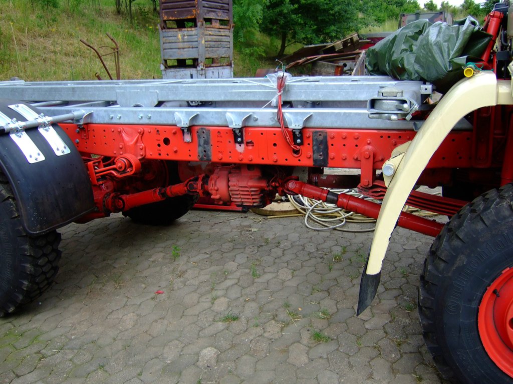

Warum nicht auf das Rohr aufsetzen? Ich mein, Du hast theoretisch schon recht mit der Durchbiegung, das zu rechnen bin ich allerdings nicht in der Lage.
Andererseits setzen alle Professionellen auf diesem Rohr auf bei den MAN Fahrgestellen. Sollte also vertretbar sein, das einfach mal nachzubauen, oder?
Tschüss, Werner
Nachtrag, Mist schon wieder ein Foto, was nicht mir gehört, aber was soll ich machen, wenn ich Dinge veranschaulichen möchte :blush:
