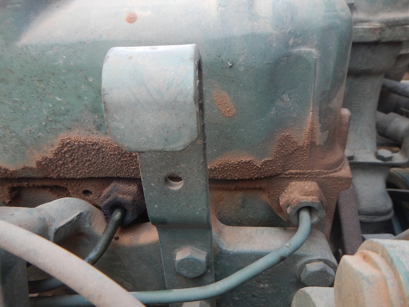

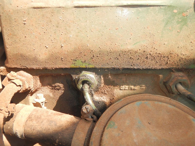

Also hab ich wiedermal die Kabine gekippt und dabei festgestellt, dass der Motor nicht mehr dicht ist.
Die Leitung auf dem zweiten Bild hat auch ein paar Millimeter Spiel. Und es tritt auch dort Öl aus.
Was ist denn noch im vertretbarer Rahmen?
Ist hier bereits die Dichtung zu kaputt?
Würde mich über Antworten freuen.
Danke Till

Hast Du die Muttern schon mal nachgezogen? Bei mir ist es mehr, stört mich aber nicht!

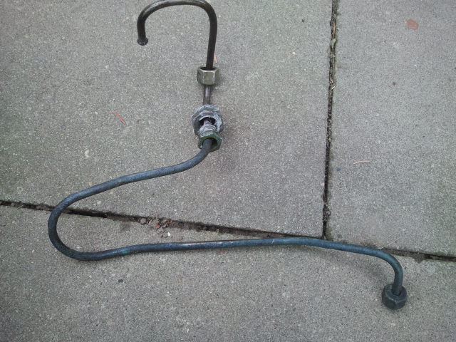

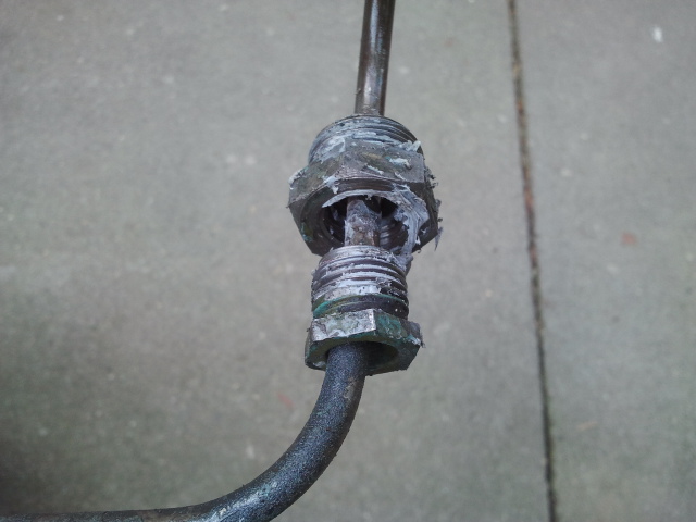

Moin Till,
das ganze hatte ich auch...nach der "Schrammung" habe ich gleich neue ESP Leitungen montiert.Auf dem Foto siehst Du eine von den 6 Leitungen...in der Mitte die Durchführungsverschraubung für den Zylinderkopf.
Zwischen den beiden Schrauben sitzt ne kleine Gummidichtung,die ich schonmal mit Dirko nachgedichtet habe.Ich hatte diese kleinen Dichtstopfen schonmal gewechselt,kommen von MB geschlitzt um die über die Leitung zu popeln.Der Stopfen wird dann von der kleineren Mutti gestaucht um so dicht zu halten.
sind diese Stopfen irgendwann mal ausgehärtet...sabbert es eben.
Bei den neuen Leitungen von MB waren diese Stopfen gleich auf den ESP Leitungen drauf..und sogar ne U-Scheibe mit drinne,um den Gummistopfen gleichmäßiger zu pressen.
So on gruss Stefan
So on gruss Stefan

Re: Motor 1017
Hallo zusammen
Danke für die Antworten. Ja ich habe die Muttern schon angezogen, ging aber nichts.
Das mit dem Spiel hat sich erledigt, kommt dann wahrscheinlich von der Dichtung in der Verschraubung.
Also unbedenklich.
Danke nochmals.
Schöne Grüße Till
Also unbedenklich.
Danke nochmals.
Schöne Grüße Till
