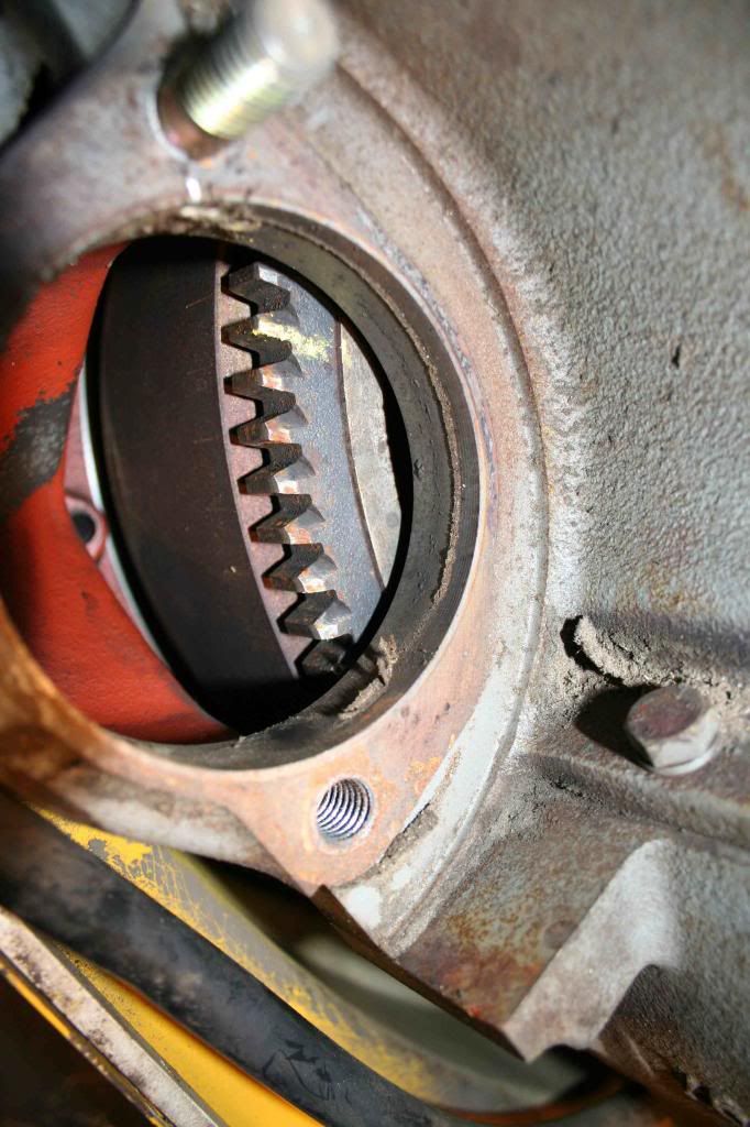

Moin allerseits,
an meinem hatz Diesel (3l41c) orgelte vor kurzem zwar der Anlasser, drehte aber nur sporadisch den Motor mit. Hab jetzt den Anlasser raus und zum prüfen weg gegeben. Am Schwungrad zeigen sich an einem kurzen Abschnitt Verfärbungen, siehe Foto(nicht der gelbe Strich, den brauchte ich als Markierung). Wahrscheinlich der Bereich, wo der Anlasser drauf rumgerödelt hat. Es sind aber keine Zähne ausgebrochen oder ähnliches. Ab wann muss/kann man davon ausgehen, dass das Schwungrad auch einen weg hat? Hab ja keine Lust womöglich meinen reparierten Anlasser zu schrotten...
dank+gruß,
Falko

An dem Zahnkranz (was man auf dem Foto sieht) kann ich keinen erhöten Verschleiß erkennen.
Es ist meiner Meinung nach iO.

ich würd auch sagen das der Zahnkranz gut aussieht ich denke das der Anlasser nicht richtig enrückt oder die Verzahnung am Anlasser nicht i.O. ist.

Ich finde das Schwungrad OK. Die Kanten sind noch scharf und nicht abgenudelt und die Fase ist dran damit der Anlasser besser einspurt.

Das was Du für Verschleiß hälst, ist bewusst angeschrägt. So findet das Ritzel des Starters einfacher den Weg in den Zahnkranz.

....der Zahnkranz ist sozusagen neuwertig.
Bring den Anlasser in Ordnung und gut ist.

Jepp , alles ist gut .

Darf ich auch noch? Ok ... Also, ich finde ja, der Zahnkranz sieht ganz toll aus. Sozusagen erste Sahne :angel:

Ich würde sagen, dass dein Anlasser nicht mehr richtig in den Zahnkranz einspurt. Entweder den Anlasser überholen, oder wenn's ein Bosch ist - Bosch AT Anlasser. Dann ist wieder Ruhe.

Der 2. Zahn unterhalb des gelben sieht so aus als habe er einen Grat. Da der Hatz eigentlich immer genau an dem gleichen Punkt stehenbleibt, Kolben kurz vor OT, ist der Bereich des Starterkranzes der meist verschlissene und es kommt zu Einspurproblemen. Mal prüfen und mit einer Feile etwas nacharbeiten.

Danke! :unwuerdig:
Eines der wenigen Themen, bei denen allumfassende Einigkeit herrscht :D
Ich bau dann mal den Anlasser wieder drann (wenn er wieder da ist) und hoffe, dass die Maschine wieder rennt. Auf die nächsten 3000 Betriebsstunden!
