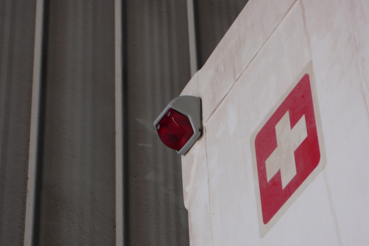

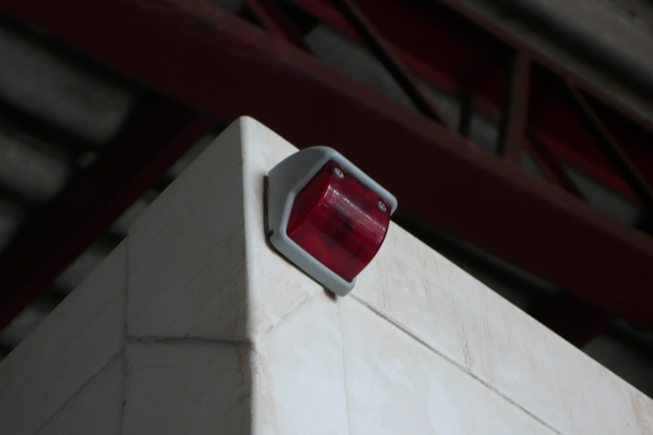

Nach fast zwei Jahren Südamerika sind wir auf Heimaturlaub. Unser WoMo steht in Argentinien, wo die Reise anfangs April weitergeht. Bei einem unglücklichen Manöver zerstörte ich das rechte hintere Positionslicht. Kann mir jemand weiterhelfen und mir sagen, wo ich das gleiche finden könnte. Der Kabinenbauer konnte mir nicht helfen.
Vielen Dank!

das sieht aus wie eine linke Postitionsleuchte ( gemeinhin Backbord genannt ) vom Boot. Die Dinger haben nämlich auch einen definierten Abstrahlwinkel von 135 ° oder so, damit man links auch nur von der linken vorderen Seite sieht oder so, denn wenn man rot und grün gleichzeitig sieht fangen die Probleme richtig an !!!!
Schlag mich, aber der Bootsführerschein ist zu lange her :angel:
Also, guckst Du beim Bootsbauer / Jachtbedarf !

hast Du dir die Positionsleuchte schon einmal näher angesehen ob nicht irgend ein Hersteller seine Aufkleber oder sonstige Info hinterlassen hat bzw. jemanden beauftragen der Zugang zu euerem Fahrzeug hat und dieser nachsehen kann.
Ich denke Peter hat mit seiner Vermutung recht das es sich hier um eine Positionsleuchte (Aqua Signal, Hella etc.)aus dem Schiffsbereich handelt.
Gruß Günni
Na ja, wenn es die Lichterführung des Seenotrettungskreuzers ist, dann hören die Probleme auf :D . Die Backbord (rot) und Steuerbord (grün) Funzeln strahlen 112,5° (zusammen 225°) ab, das weiße Hecklicht strahlt 135°. Zusammen ergibt das 360°.
Topplichter von Stinkebooten strahlen den Sektor der Back- und Steuerbord Lichter ab, also genau dort, wo man das Hecklicht nicht sieht.
Abgesehen von einer eventuell besseren Qualität sehe ich keinen Sinn darin, eine in der Lichtkreisstreuung begrenzte Marine Positionslampe bei einem Landfahrzeug einzusetzen, zudem Marinezubehör meist mit einem "Reichenzuschlag" ;) versehen ist.
Für die Reparatur wird es zwar in jedem Fall einfacher sein, eine identische Leuchte zu kaufen und zu wechseln, aber sollte es genau das Modell nicht mehr geben, dann würde ich auf zwei Allerweltmodelle aus der Nutzfahrzeugausrüstung wechseln.
Gruß Jochen (der auf die Schnelle in den Yachtkatalogen keine baugleiche Leuchte gefunden hat)

die Leuchte ist von Hella, hat bei Winkler die Nummer 722 000 938 00 und kostet knapp 10 EUR...
