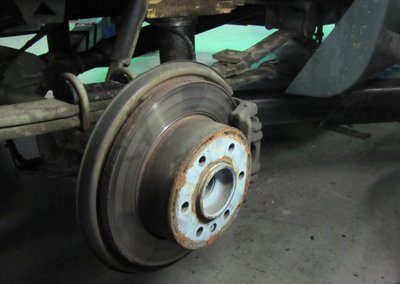

Für Ferienfahrer ist es vielleicht tröstlich zu wissen: Hinterradscheibenbremsen mitsamt Belegen sowie den Bremsbacken der Feststellbremse konnte die VW-Werkstatt in Viseu an einem Nachmittag ohne Voranmeldung auf Anhieb vollständig reparieren!
Die abgefahrenen Bremsscheiben bei meinem Crafter in der VW-Werkstatt von Viseu.
Zwar hatte der TÜV und die Durchsicht im Dezember noch die Bremsflüssigkeit gewechselt, aber die Bremse wohl noch als ausreichend empfunden. Das war vor etwa 3500 Kilometern.
