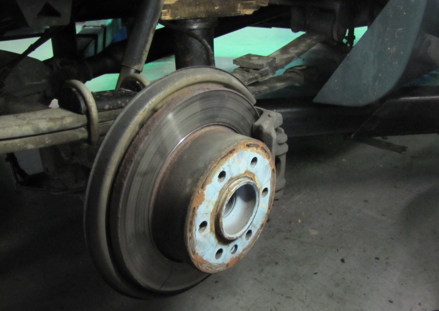

Für Ferienfahrer ist es vielleicht tröstlich zu wissen: Hinterradscheibenbremsen mitsamt Belegen sowie den Bremsbacken der Feststellbremse konnte die VW-Werkstatt in Viseu an einem Nachmittag ohne Voranmeldung auf Anhieb vollständig reparieren!
Die abgefahrenen Bremsscheiben bei meinem Crafter in der VW-Werkstatt von Viseu.
Zwar hatte der TÜV und die Durchsicht im Dezember noch die Bremsflüssigkeit gewechselt, aber die Bremse wohl noch als ausreichend empfunden. Das war vor etwa 3500 Kilometern.

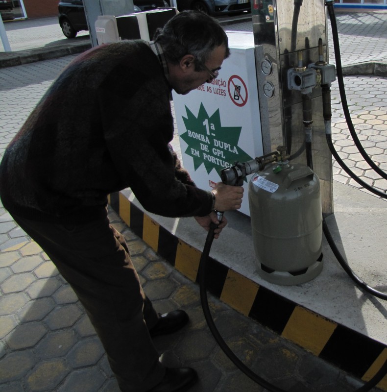

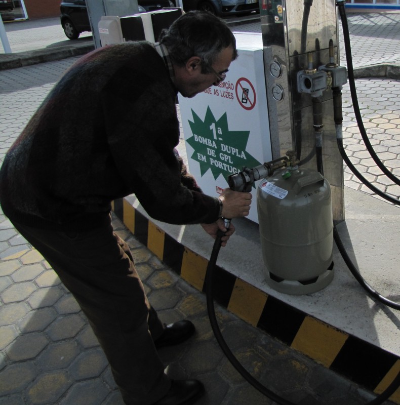

Sachma Nüby !
in deinem Blog ist ein Bild wo eine normale Gasflasche an der Zapfsäule befüllt wir. War der Tankwart der Wahnsinnige oder du selber ?
Ich kenne die Spanier und Portugiesen diesbezüglich eigentlich recht verklemmt.
