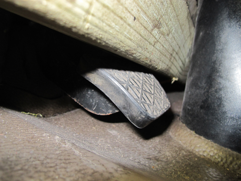

Re: Kupplung klebt bei DB 1013A - Methode "Holzkeil"
Danke, Justus und Hajo, eure Überlegungen haben mich darin bestärkt, es mal mit einem Kantholz 4x4x45 cm zu versuchen, quer über dem Kupplungspedal Richtung Bremspedal so verkeilt, dass die Kupplung soeben nicht mehr greift. Probirren geht über studirren. Ich berichte dann im Frühjahr...
Gruss, El Vago
Gruss, El Vago
So sieht' s dann bei mir aus:klettermaxe hat geschrieben:@OliverM
Ich gehe schon mal ein Kantholz suchen....
Klettermaxe

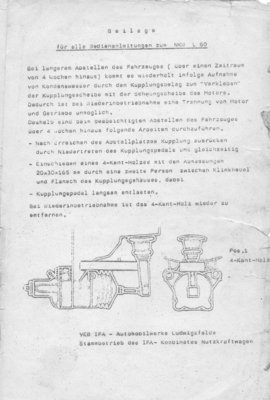

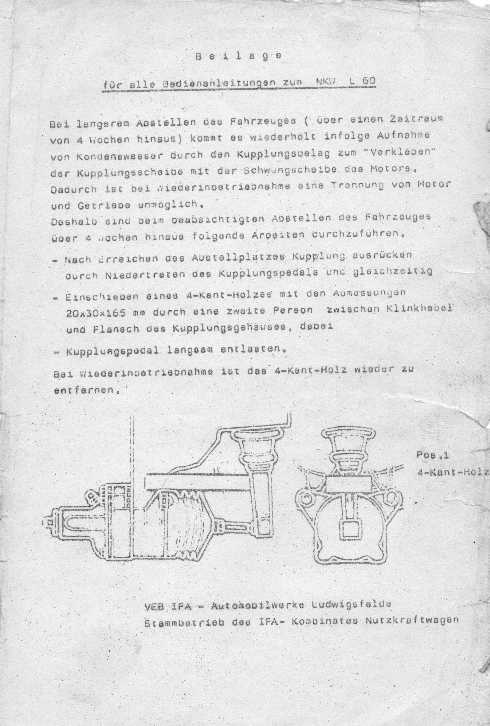

Beim IFA-L60 kommt es auch immer wieder vor, dass die Kupplung nach einiger Standzeit festbackt.
Die in IFA-Ingenieure habe das auch schnell gemerkt und ein schlauer Mittarbeiter kam dann auf die Idee ein Spezialwerkzeug dafür zu entwickeln.
Ich habe gerade dieses Beilagenblatt in einen meiner Unterlagen gefunden. Hoch Interressantes Material, was ich euch natürlich nicht vorenthalten möchte.
Ich nehme auch gerne Bestellungen für dieses SPEZIALWERKZEUG entgegen. Es sind genügend vorhanden.
Klasse - Service!einstein4567 hat geschrieben:Beim IFA-L60 kommt es auch immer wieder vor, dass die Kupplung nach einiger Standzeit festbackt.
Zu den MB 1017/1013 gibt es nur Folgendes:
Vor der Stilllegung:
Kupplungspedal so in Ausrückstellung bringen, daß Kupplung gerade trennt. Leiste von entsprechender Breite zwischen Ausrückhebel und Motorlagerflansch einschieben.
Kupplungspedal zurücknehmen. Leistenbreite: gemessener Ausrückweg -2 cm
(nach TDv 23201054-22 S. 93)
