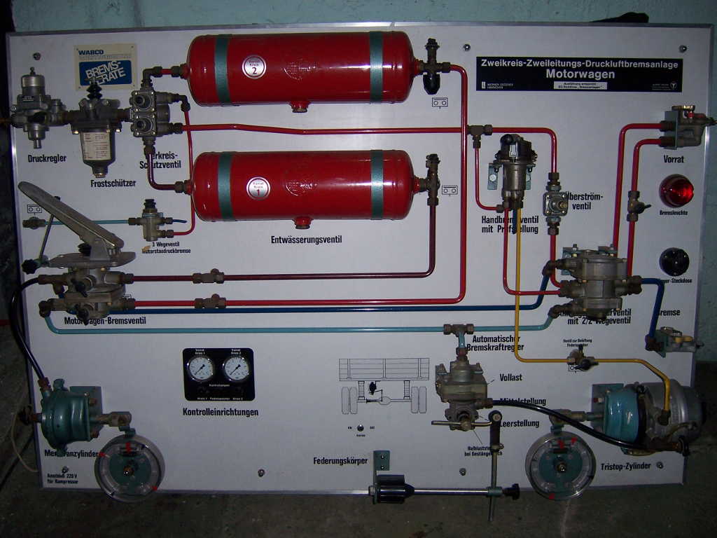

Ich hab mal eine kleine Verständnisfrage:
Wie ist der Druckluftaufbau vom Kurzhauber?
Am Motorblock ist der Luftpresser daran hängt das Teil was man täglich entwässern soll, wie heißt das?
Mensch, mir fehlen immer die Namen der Bauteile..könnte mir jemand mal den Aufbau vom Druckluftsystem bis zu den Bremsen erklären?
Also es fängt beim Luftpresser an und dann? bis hin zum Frostschützer und Drucklufttank

Hier mal das Grundsätzliche für Dich mit den Bezichnungen; das Spezielle dürfen die Stern-Fahrer erläutern, die wissen das besser als ich. Ich schätze aber für den 710 sowas wie Presser -> Druckregler -> Frostschützer -> Kessel -> Einkammerbremskraftverstärker...
Transporter

Mir fehlen eben die Namen..
Aber beim Kurzhauber ist das doch anders aufgebaut oder?
D.h. erst Presser, aber nach etwas Leitung ist noch einmal so ein Gerät mit Filter(?) und daran ist der Druckregler(?) angeschlossen, Frostschutzpumpe, Vorratskessel und dann verbraucher.. oder?
Danke :)

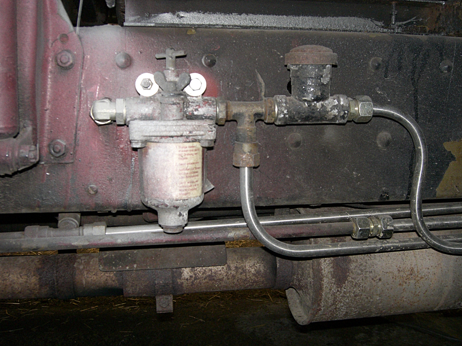

Zum Thema Frostschützer habe ich auch noch eine Frage,
Bei meinem ist das Umstellventil Sommer-Winter kaputt gebrochen und undicht geworden. Notdürftig habe ich es geflickt, das sollte aber kein Dauerzustand bleiben. Jetzt habe ich gesehen, das es verschiedene Frostschützer gibt, kann mir einer den Unterschied erklären? Kann ich egal welchen verbauen?
Auf dem Foto ist der Originale
Hier gibt es einen mit ner Pumpe, der mit 22,50€ relativ günstig ist:
http://www.ebay.de/itm/Knorr-Frostschut ... 3f1c9ea4c3
Hier einen mit ner Patrone für 429€ :eek:
http://www.ebay.de/itm/Frostschutzer-Fr ... 3cbad97fd8
Der Originale
Der Originale

...es gibt:
- manuelle Frostschutzpumpen siehe 1. link ...
- automatische Frostschutzpumpen hast Du aktuell verbaut ... (hier gibt es dann wieder solche, die in Reihe geschaltet sind und solche, die parallel zum System dranhängen)
- supersonderteil vom Unimog für 18 bar, dürfte auch eher ein Lufttrockner als eine Frostschutzpumpe sein ...
die Wirkung von Frostschutzpumpe (bringt Frostschutz Wabcothyl, Bremsschnaps, Spiritus ins System) und Lufttrockner (trocknet wie der Name schon sagt die Druckluft) ist im Bezug aufs Einfrieren der Druckluftbremsanlage die selbe ... deswegen wurde da vor allem in der Anfagszeit der Lufttrockner sprachlich oft nicht getrennt ...

Genau das gleiche Problem hatte ich auch, ich habe gestern erstere verbaut..dann sieht man erst einmal wieviel schmadder in den Leitungen ist, wirst dich wundern..nimm ersteres..austausch ist Problemlos, auch wenn ein paar Muttern festgegammelt sind :lol:

Danke für den Tipp,
Die Leitungen habe ich fast alle neu gemacht, wie ich die Luftkessel verlegt habe. Schmodder war da keiner zu sehen :D
