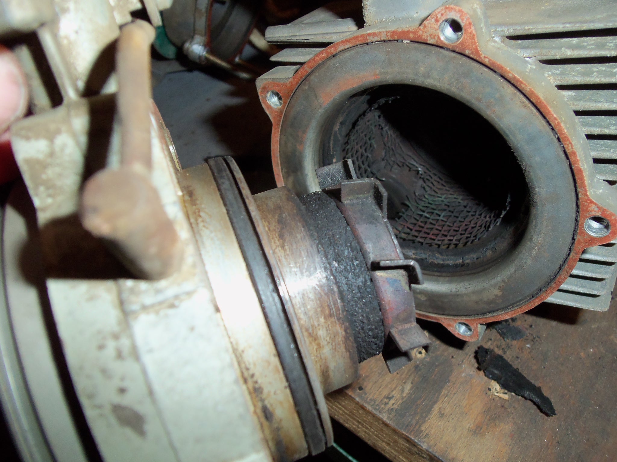

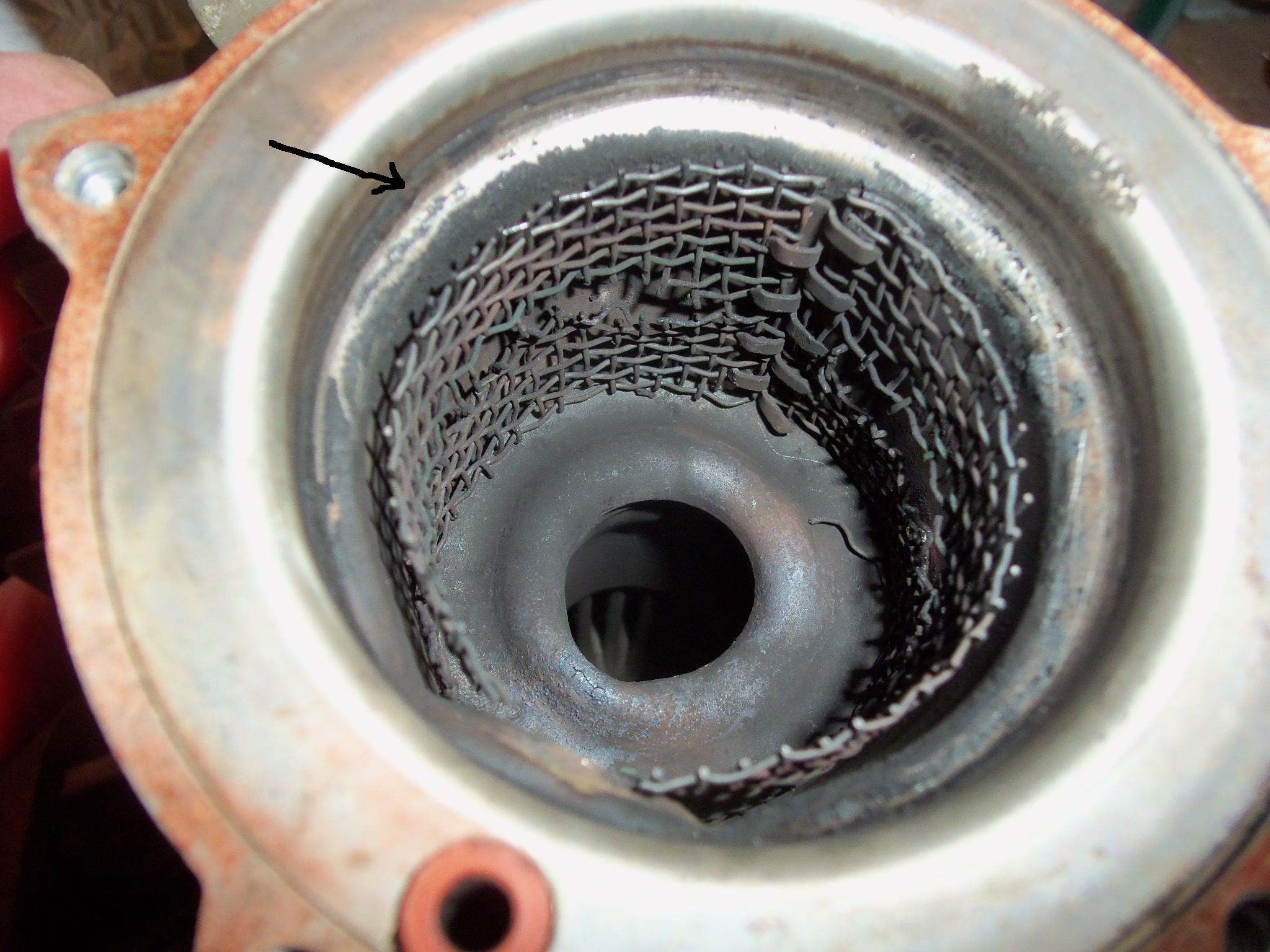

Das Problem kenn ich von meiner Eberspächer...Bin grad am zerlegen.Irgendwo soll da'n Flammwächter sein der evtl. verdreckt ist....Na mal gucken

Wenn's nachher nichtmehr qualmt ist alles super.So soll's sein.Nur meine fährt nach ner Viertelstunde runter und springt dann nichtmehr an.
ingolf hat geschrieben:Bei den neueren kleinen gibt es ein Vlies oder porösen Körper als Flammengrundlage. Wenn dieses verkokt ist, ist die Oberfläche zu klein und die Verbrennung unvollständig. Reinigen oder ersetzen
Bei mir nen Gitter und teils kaputt.Versuch nen Neues zu kriegen
