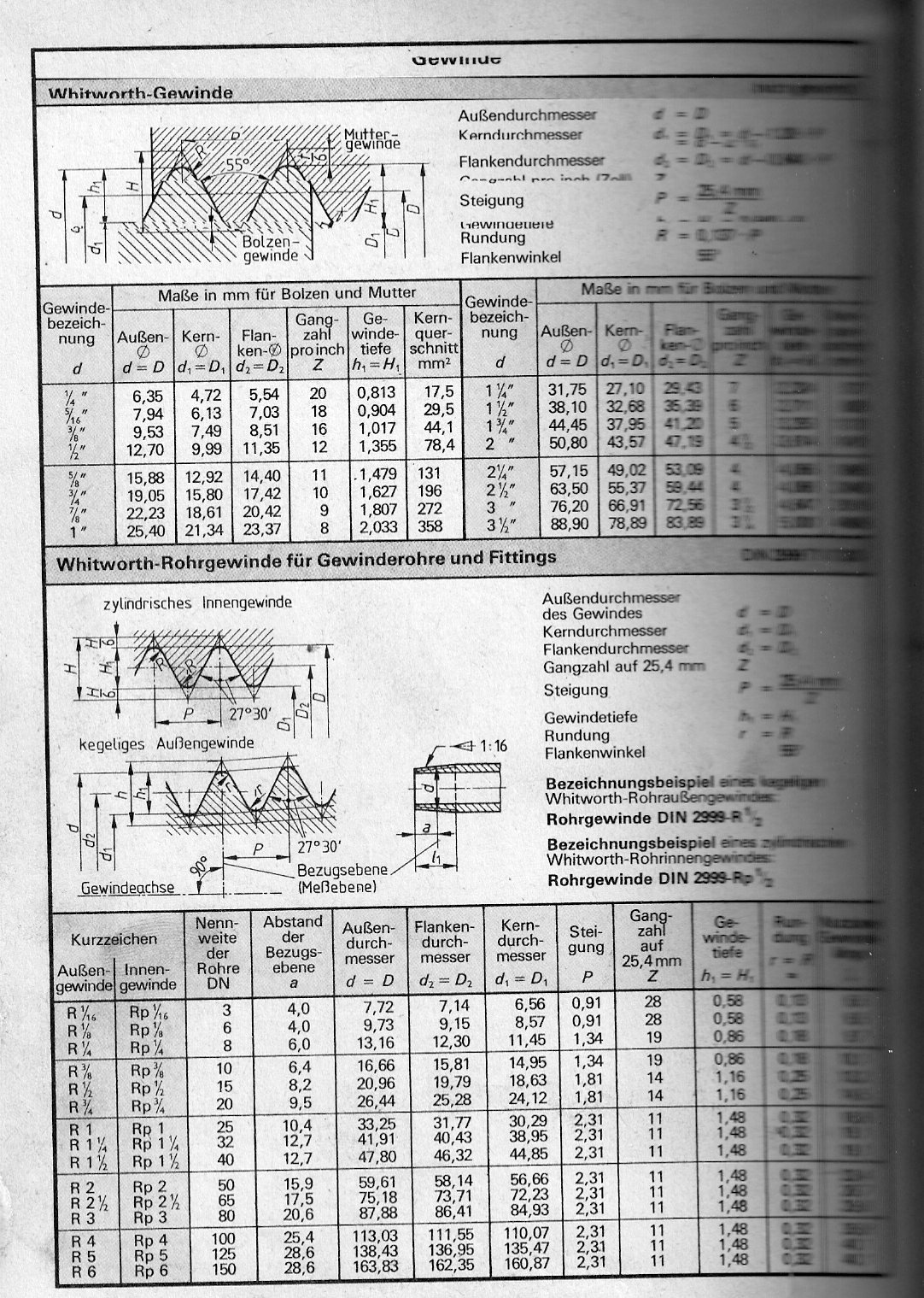

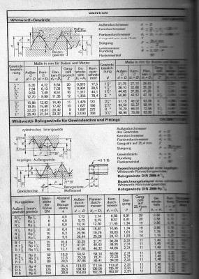

Hallo an alle Besserwisser,
Rohrgewinde sind Konisch = 1:16 !!!!!
Mein Tabellenbuch weiß das auch noch.
gruß Nils

Bei normalen Bauteilen durchaus richtig (wobei es auch sehr viele Fittinge in gerade oder konisch gibt), aber gerade bei einem Langnippel falsch, da der dafür vorgesehen ist so ähnlich wie eine Gewindestange auf der Ganzen Baulänge benutzbar zu sein.Habell70 hat geschrieben:Hallo an alle Besserwisser,
