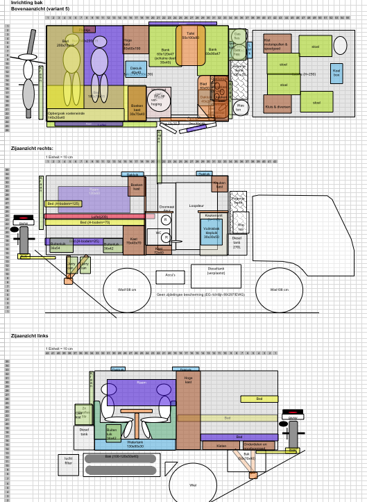

#11 Beitrag von RemcovdV » 2012-06-29 12:57:23
Tom,
Ich habe ein aufbau von 2,4x3,4x1,9 meter. Damit ist es moglich ein bed von 2x1,6m (1,40 fur dich vielleicht?) auf 25cm hohe hinten in der aufbau zu machen(etwas wie du), 1 bed von 1,8x0,8m (0,7 fur dich?) gegen die seite uber das bed zu machen auf 70cm hohe und wieder ein bed von 2x0,8m gegen die wand hinten zu machen, ca. 60 cm unter das dach. Ist so etwas gut fur dich? Ich habe ein Excell zeignung, aber das hier posten ist nicht einfach.
Grusse,
Remco

ÖHHM vieleicht. Bei den ganzen Maßen bräucht ich unbedingt deine Exel.
Versteh nämlich grad nich wie das Teil aussieht. Schick mal ne PN mit Exel im Anhang.

#13 Beitrag von RemcovdV » 2012-06-30 20:29:24
So etwas?

RemcovdV hat geschrieben:So etwas?
Ja das sieht schon gut aus.
Hast du diese cd noch?
Würde mich wohl interessieren.
Dann könnte man selber ein wenig doktorn.
Gruß Tom :cool:
