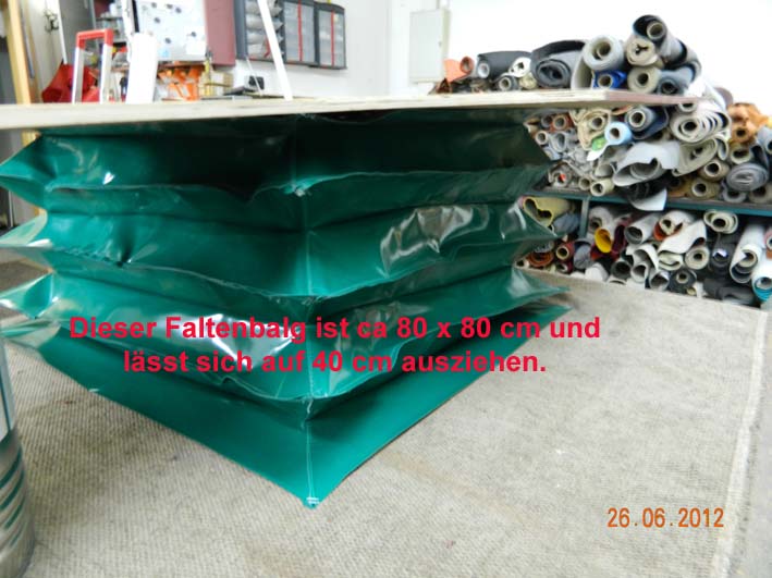

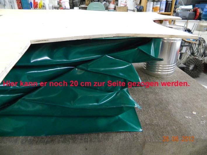

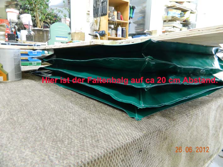

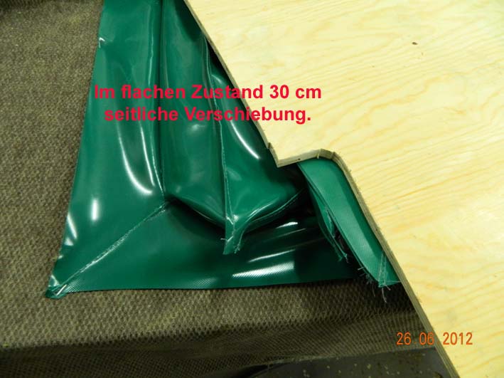

habe gesten mal einen Faltenbalg zur Probe geschnitten und genäht um das Material und die Arbeit zu
berechnen. Es ist nur ein Anfang und es muß noch eine Umrandung und Ringe für eine Gummiseilführung
angenäht werden, ein Rahmen gefertigt und Anschlußstück.
Wenn ich es heute noch schaffe gibt es noch ein Bild.
Die Größe und Lagen sind variabel.
Hier habe ich 10 cm Falten gemacht und kann diese 4 Lagen locker auf 40 cm ausziehen,
zur Seite im augezogenen Zustand 20-25 cm verschieben.
Wenn er 20 cm augezogen ist kann er 30-35 zur Seite gezogen werden.
Also noch nicht auf Schönheit achten.
Gruß Alfred

Re: Anfertigung Faltenbalg
#6 Beitrag von magic » 2012-06-26 9:15:06
das sieht doch schon mal super aus
evtl. die Falten nur auf 5cm und dafür 10 lagen.
Auf jeden Fall hast Du mein Interesse geweckt.
Schönen Gruß
Niko

#7 Beitrag von AlfredG » 2012-06-26 9:36:04
Habe ich auch schon gedacht, kleiner und feiner.
Was ich zu bedenken gebe ist, jede Lage ist Arbeitszeit und die LKW-Plane kostet nicht viel.
Also mehr Lagen, je mehr Kosten. Je größer die Falten, desto instabiler. Aber ich teste mal.
Für diesen Balg brauche ich ca 4 qm Planenmaterial und hat ein qm Gewicht von 680g.
Von den oben genannten Betrag sind wir aber weit entfernt.
Gruß Alfred

#16 Beitrag von AlfredG » 2012-06-26 11:34:26
Es ist auch egal ob nach oben oder unten, da ist immer genug Spielraum drin.
Wenn es sich zur Seite normal 30- 35 cm verwinden kann ist mit mehr Gewalt auch noch 5 -10 cm drin.
Eine Falte mehr oder größer die Falten desto mehr Verwindung.
Es gibt ja auch die Möglichkeit die Oberen Falten größer/tiefer zu machen, so hat man mehr Verwindugsfreiheit.
