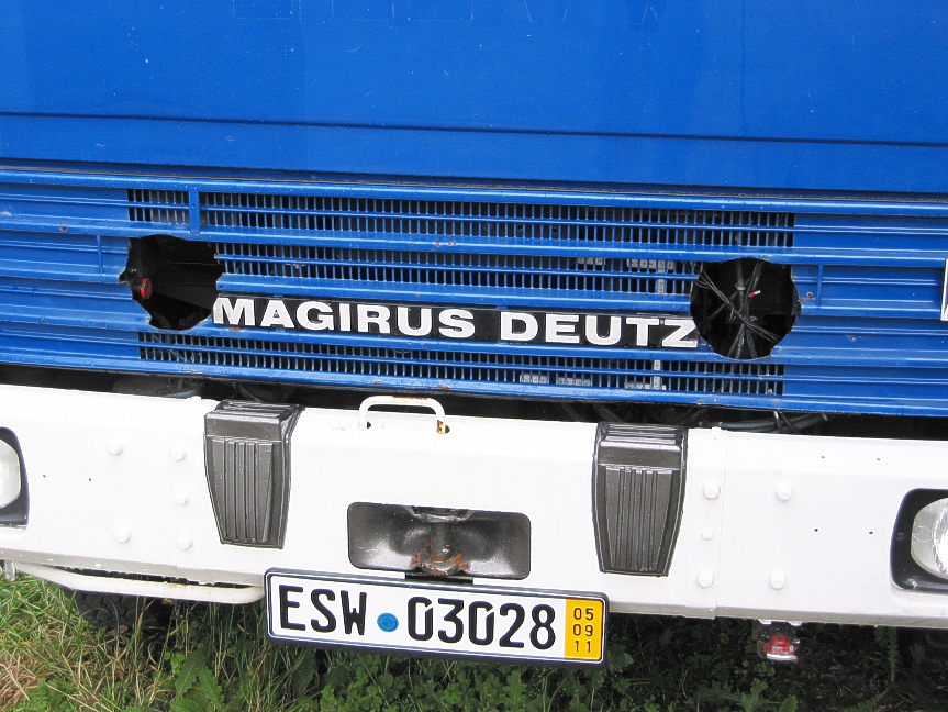

Die 2 Löcher im Kühlergrill... sind 1.) äußerst unschön und 2.) warum sind sie überhapt da? Kann das mit der ausgebauten Sondersignalanlage zu tun haben? Blaue Frontblitzer? Oder ist an der Stelle üblicherweise das Martinshorn (hoch/tief) verbaut?
Falls sich damit jemand auskennt, wäre ich für jeden Hinweis dankbar. Und falls jemand zufällig einen unverbastelten Kühlergrill übrig hat: gleich mal mit Preisvorstellung melden bitte :D

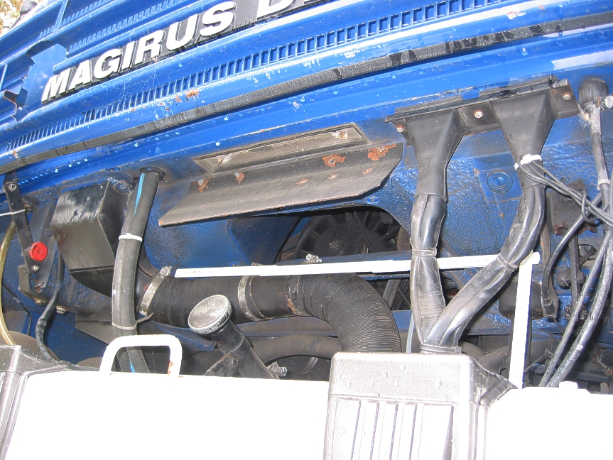

Irgendwie schaut es so aus, als ob bis vor kurzer Zeit dieser "Durchgang" im Motorraum (siehe Foto im Anhang) mit einer Platte und Schrauben verschlossen war - jetzt gibt's da nur noch die Löcher der Schrauben und einen direkten Anblick der Keilriemen.
Muß das so sein - oder fehlt da wirklich eine Abdeckung? Könnte das evtl. mit der ausgebauten Lalü-Lala-Druckluftanlage des THW zu tun haben? Irgendwie scheint mir der schwarze Blechwinkel davor auch nicht so ganz original zu sein.

HKL hat geschrieben:Die 2 Löcher im Kühlergrill... sind 1.) äußerst unschön und 2.) warum sind sie überhapt da? Kann das mit der ausgebauten Sondersignalanlage zu tun haben? Blaue Frontblitzer? Oder ist an der Stelle üblicherweise das Martinshorn (hoch/tief) verbaut?
Sieht nach blauen Frontblinkern (den Vorgängern der Frontblitzer) aus.

Da kommt doch die Doppelkurbel rein zum ankurbeln wenn die Batterie leer ist :joke:

Äh zeig mir den 130er mit V Motor :ohmy: Der wurde noch nicht gebaut .
Das schwarze Blech ist orginal die Löcher im Grill nicht . Wird schwierig sein einen intakten Grill zu finden .
Z.B. ähnlich wie hier:
http://bos-fahrzeuge.info/einsatzfahrze ... hoto/44456
Ok, die MÜSSEN dann natürlich auch wieder rein! Ich freu mich schon auf die Diskussion auf der Zulassungsstelle :motz: und/oder beim TÜV :mad:

das etwas unmotiviert ausschauende Blech dient dazu, Luft zur Fahrerhausheizung zu leiten - das gehört so ;)
