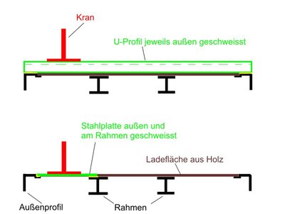

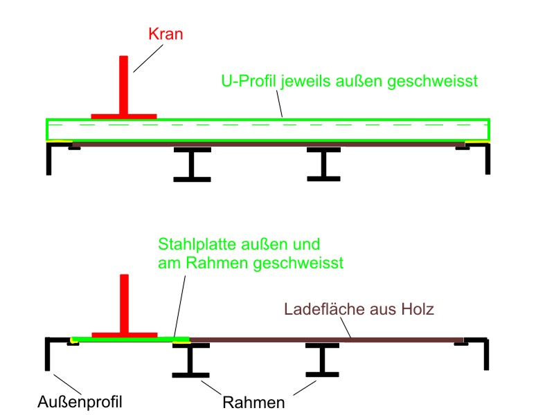

eines von vielen Winterprojekten soll ein Ladekran für meinen Anhänger sein. Nach einigem hin und her habe ich mich für einen dieser billigen Pick-up Ladekräne entschieden. Die kosten ca. 200 € und heben max. 1t. Das sollte für alles reichen, was bei mir anfällt und es gibt genug Berichte im Netz, daß diese Krane durchaus brauchbar sind.
Der Knackpunkt wird die Befestigung. Bei 1t auf 2m Hebelarm kommt schon was zusammen. Ich habe mir 2 Möglichkeiten überlegt, die auf dem Bild weiter unten dargestellt sind (Schweißnähte sind gelb).
1) Ein durchgehendes U-Profil quer über die Ladefläche und jeweils am äußeren Profil angeschweisst.
Vorteil: einfache Konstruktion, gut verteile Kraftverteilung
Nachteil: teuer; es kann keine Ladung mehr an die vordere Bordwand angestoßen werden, da vor ihr das U-Profil verläuft.
2) Ein Teil des Holzbodens zwischen äußerem Profil und Rahmen wird durch eine Stahlplatte ersetzt.
Vorteil: Keine Platzverschwendung auf der Ladefläche
Nachteil: aufwendig; fragwürdige Krafteinleitung
Mir wäre 2) eigentlich lieber, ich weiß jedoch nicht wie sich das Profil des Rahmens bei so einer Krafteinleitung verhält. Genauso wenig weiß ich, ob man an den Flansch des Rahmenprofils etwas anschweißen darf.
Dem Außenprofil traue ich einiges zu, da sich daran auch die Zurrpunkte zur Ladungssicherung befinden.
Was denkt ihr über diese beiden Möglichkeiten?

Re: Ladekran auf Anhänger befestigen
auch Schweißnähte lassen sich berechnen.
ABER
Es kommen eine ganze Reihe von Betrachtungen ins Spiel:
- Kerbfälle
- Hubklasse
- Dauerfestigkeit
Dann suche ich die Abstützung und das Gegengewicht.
Fahrzeugkrane spannt man mit langen 10.9 Schrauben (erforderlichenfalls Hülsen vorsehen)
auf den Rahmen.
Gibt es ein Foto von dem geplanten Kran ?
ABER
- Kerbfälle
- Hubklasse
- Dauerfestigkeit
auf den Rahmen.

Ohne Bilder bzw. Schnittzeichnungen der Anhängerpritsche usw. ist es schwierig, gezielte Empfehlungen zu machen. Sowas kann man am besten vorort bestimmen. Kommt zudem auch noch auf die Montageart des Krans an. Kräfte uind Momente nicht unterschätzen, zudem noch eine Sicherheitsmarge mitberücksichtigt werden muss.
Eine abnehmbare und höhenverstellbare Stütze außen zum Boden ist aber nicht verkehrt.
zB Gerüstfuß mit Gewindeverstellung.
Zur Stütze dann noch ein zusätzliches Eisen, das entlastet das Außenprofil vom Anhänger.
Seh grad, es ist schon eingezeichnet.
Auch bleibt der Kran dann einigermaßen gerade.
Denn, hängt der Anhänger, kannst nicht mehr leicht schwenken.
Auch, wenn die Vorderachse mal eingeschlagen ist, gibt es sonst böse Überraschung.
Berechnen? Na ja, denk das muss nicht sein.
Ok, bin da ziemlich schmerzfrei :-)
Stabiles Material, gescheite Schrauben und fertig.
VG Tom
Drehschemel? Ok dann Ladefläche....
Ich würde dann hinten rechts wählen. 360° Aktionsradius....
Und man kann lange Dinge in der Mitte Packen und heben....
Wie?
Das U-Profil der allerersten Version UNTER den Rahmen klemmen, Distanzstück bis zur Ladefläche und oben Drauf und dann den Kran.
Wir haben uns beim THW mal an so einen Anhänger eine Art Galgen gebaut. Konnte man teoretisch 360° Drehen. Das Auf und AB hat dann ein gewöhnlicher Kettenzug besorgt.
Wir haben damit Tauchpumpen der 50l/s Klasse verladen. (So um die 150kg)

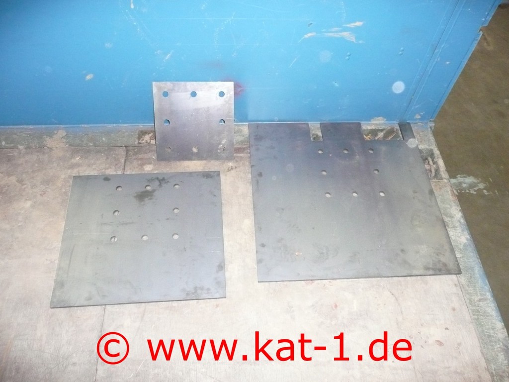

Morgen messe ich die Befestigung aus, dann kann ich nächste Woche die Bleche lasern lassen. Den Kranfuß bündig mit der Oberkante der Ladefläche einzubauen um den Kran bei Nichtgebrauch ziehen zu können ist sicher eine gute Idee. Die Befestigung wird dann aber noch schwieriger. Bei einem Pick Up vielleicht noch gut zu realisieren, weil zwischen Rahmen und Ladefläche oft noch Platz ist, so daß man den Kran auf den Rahmen stellen kann.

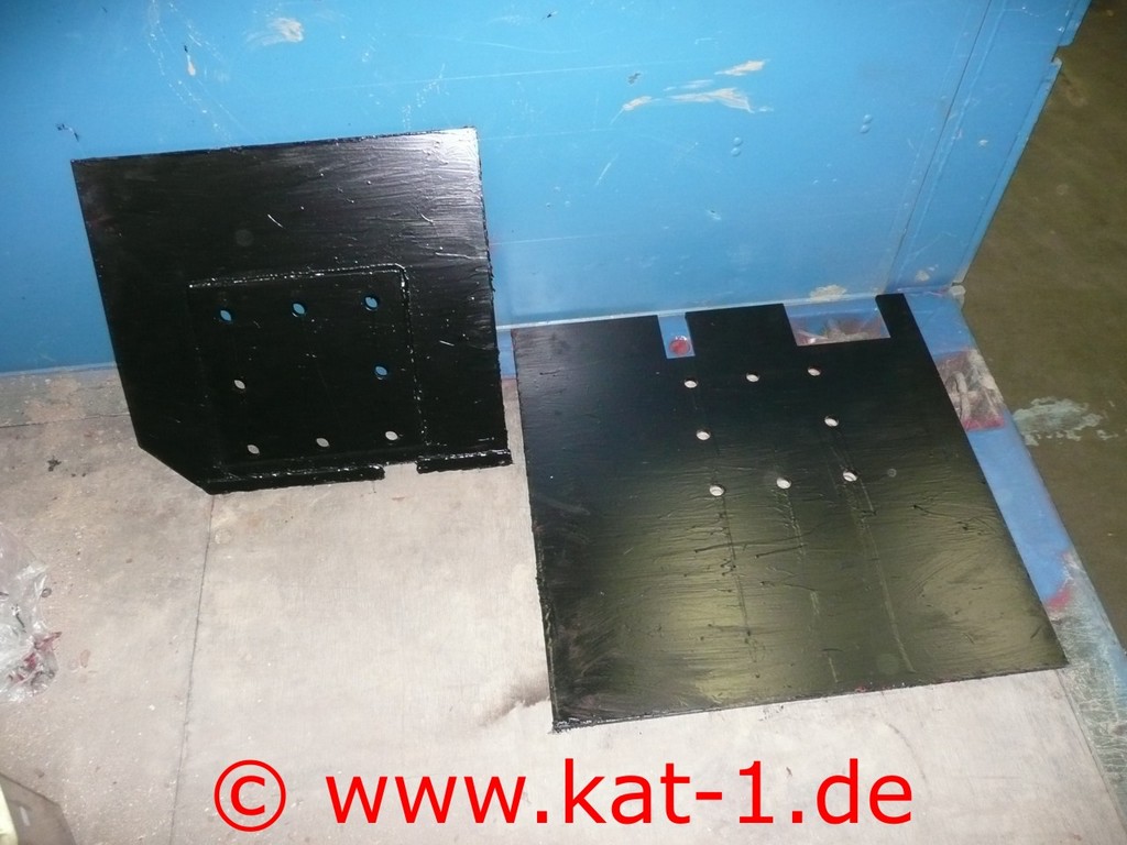

Heute habe ich die Befestigungsbleche bei der Laserbude bestellt. Mal schauen wann das fertig ist. Dann muß ich die Bleche noch lackieren bevor es an den Einbau geht. Tragende Schweißnähte wird es bei mir nicht geben. Die gesamte Konstruktion wird zwischen rechtem Rahmenprofil und äußerem Profil geklemmt.

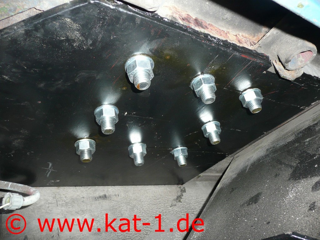

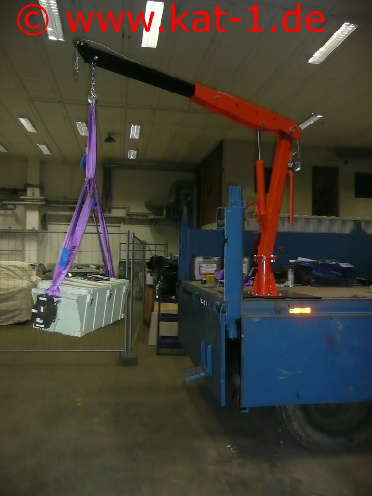

So, ich melde Vollzug. Seit heute ist der Ladekran drauf. Er ist auf zwei Platten befestigt, die zwischem dem äußerem Profil und dem rechten Rahmenträger geklemmt sind. Um die unterschiedlichen Materialstärken auszugleichen habe ich auf die untere Platte Distanzstücke geschweisst (damit sie bei der Montage nicht abfallen).
Als erstes habe ich einen 60 kg schweren Batteriekasten gehoben. Das hat mich soweit überzeugt, auch die Hubhöhe reicht gut, wenn man passend anhängt. Die geklemmten Platten rühren sich nicht, das Spiel im Kranfuß ist deutlich größer.
Ich muß noch die Befestigungsschrauben nachziehen, wenn sich das Holz der Ladefläche etwas gesetzt hat. Dann kommen unten zusätzlich noch PAL Muttern drauf und gut ist.
Danke nochmals für eure Hilfe... Wenn ichs alleine gemacht hätte, wäre der Kran vorne rechts mit einem auf der Ladefläche laufendem Querträger.
