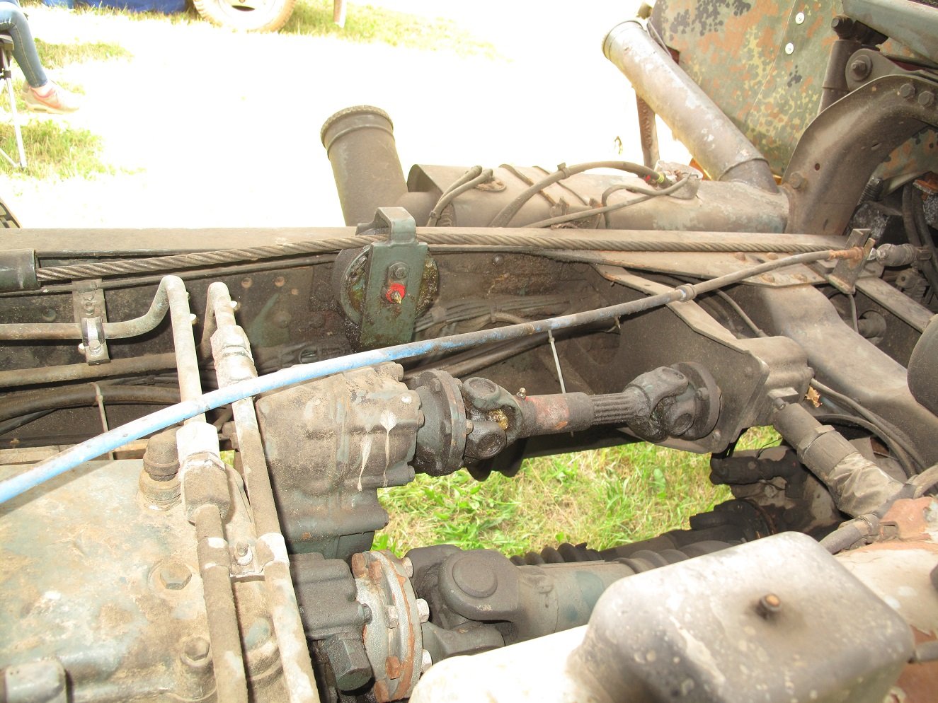

Habe einen Rüstwagen RW 2 mit Rotzler Winde. Der Nebenantrieb treibt über eine Kardanwelle den 20 KVA Generator an, an den hinten die Hydro-Pumpe angeflanscht ist. Der Generator ist nun rausgeflogen und die Pumpe soll direkt am Nebenantrieb ohne Kardan angeflanscht werden. Hat jemand sowas schon hinter sich? Gibt's da universelle (Gummi-)Flansche? Wo gibt es zur Schlauchverlängerung günstige Standard-Hydro-Schläuche?

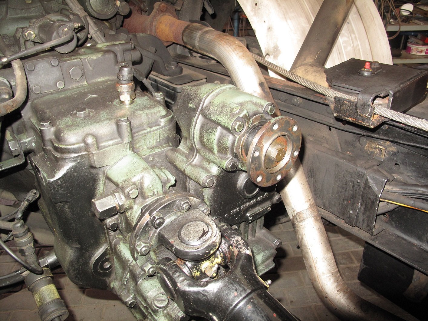

Hallo Ulf, die Kardanwelle fliegt komplett raus. Die Pumpe soll mit einem Flansch direkt an den Nebenantrieb. Am Nebenantrieb hat der Flansch 6 Löcher, am Pumpenflansch nur 3 mit größerem Lochkreis. Bin am überlegen mir ein Drehteil fertigen zu lassen und an den beiden Seiten jeweils die Schrauben als Stehbolzen auszuführen.Ulf H hat geschrieben:kläre mal ab ob die Pumpe die Schwingungen der Kardanwelle auf Dauer verträgt ... oder ob da noch ein Lagerbock dazwischen muss ...

steh aber grade vor dem gleichen problem .... war das bei dir auch nen ziegler aufbau mit hpi pumpe ? und das gummi lagerding war das schon vorher drin ? weil ich hab auch die gleichen komponeten aber der 3 loch flansch passt nicht wirklich auf den 6 loch flansch vom kadarn ...also man bekommt es zusammen aber..... hast du die pumpe direkt an den kardarnflasch geschraubt am getriebe oder hast du da noch ne art pumpenträger ?.... ma sehn ob es gesehnen wird ;D

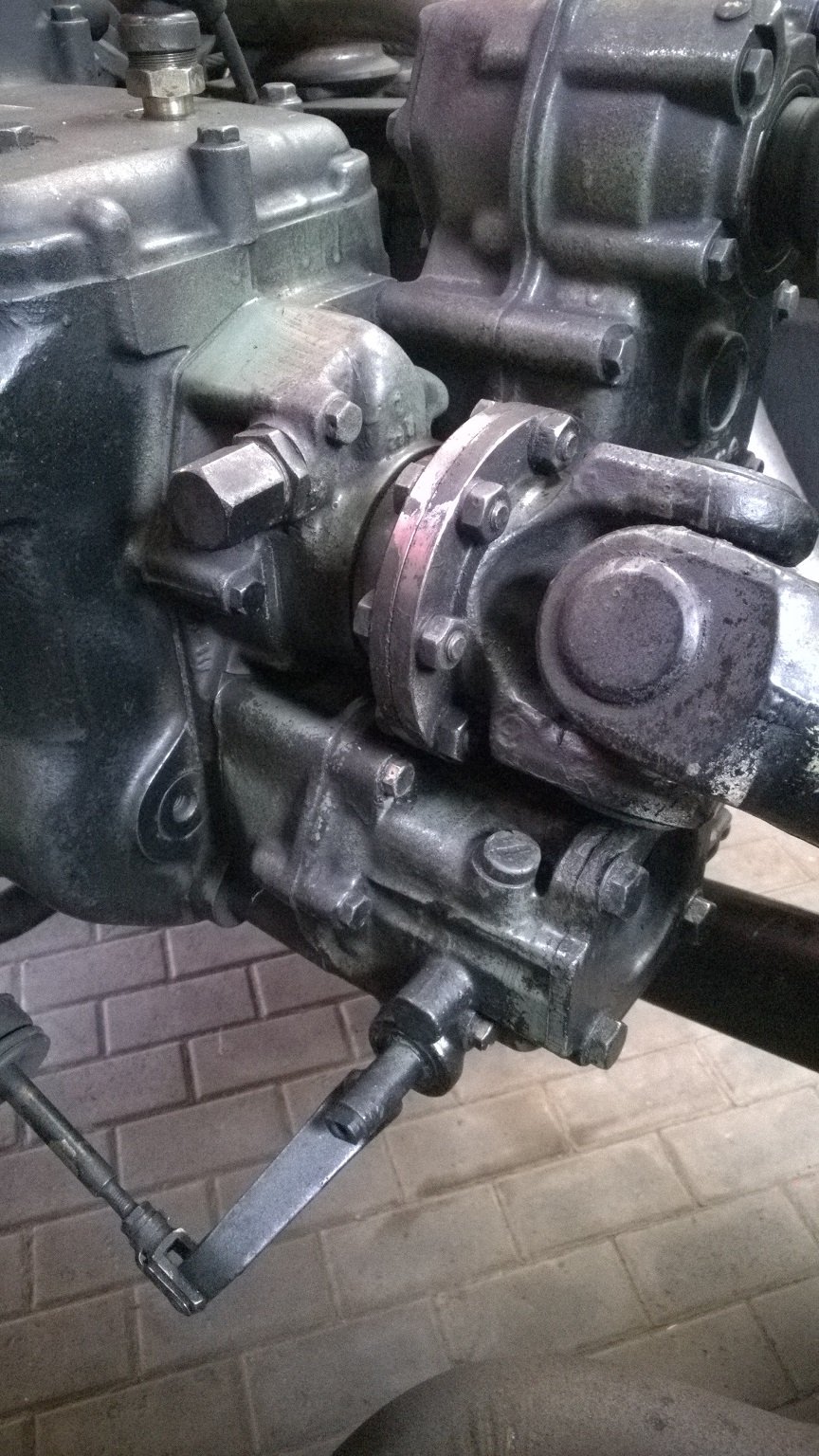

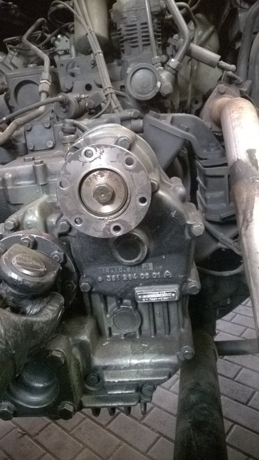

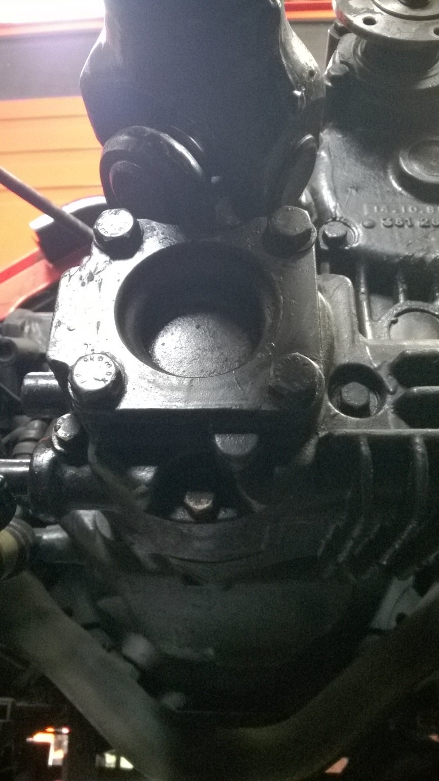

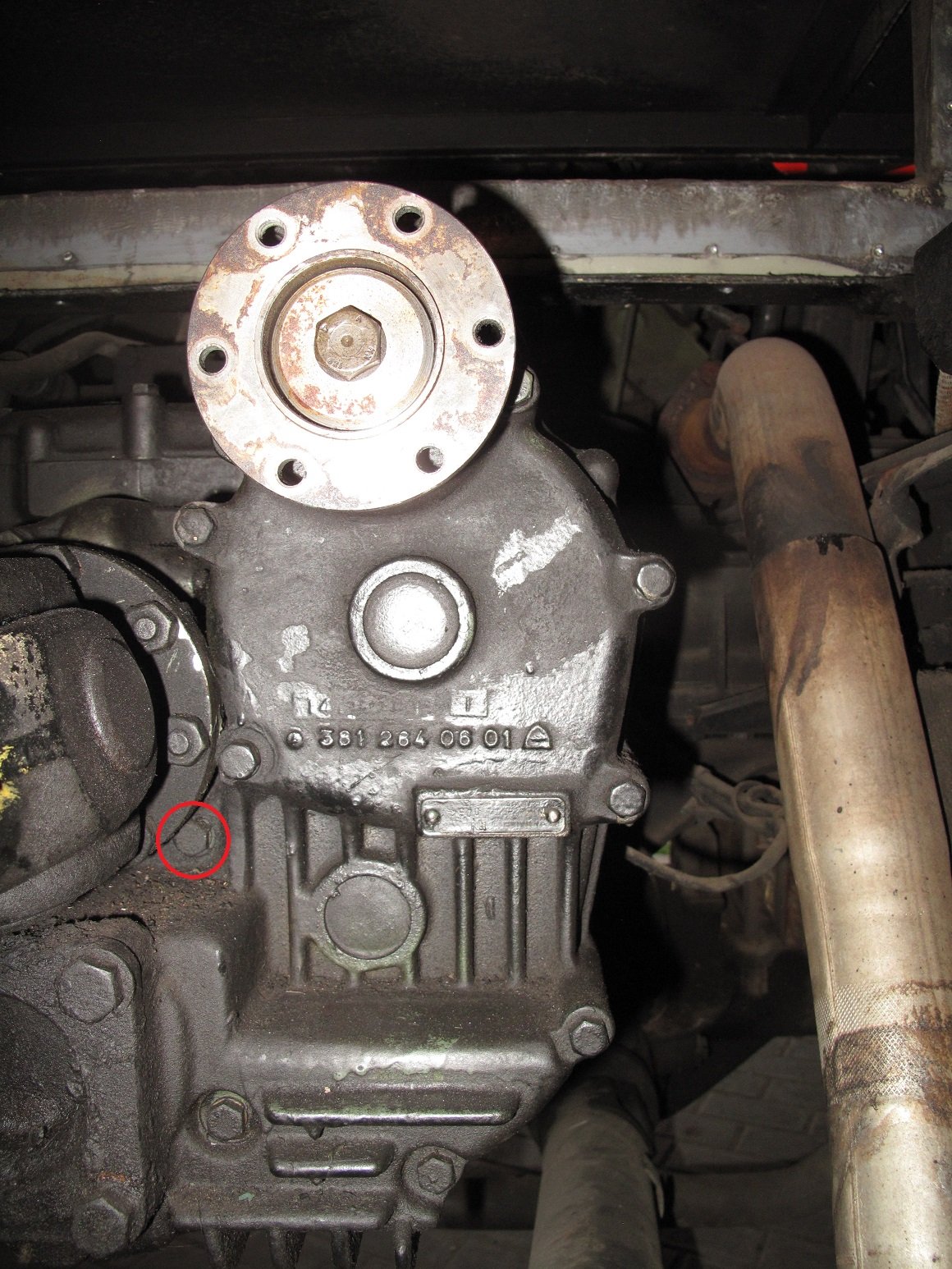

Mein Fahrzeug: ExFeuerwehr RW2, MB1019, Bj.'83, OM401, V6, 192Pferdchen, G3/60-5-7,5 Getriebe mit NA 3812602705 00005448
Wie betreibe ich meine Hydraulikpumpe ohne Generator dazwischen...
Aktuell sieht mein "setup" so aus: Wenn ich jetzt unter Beibehaltung des aktuellen "Setup" eine Lösung umsetze wie auf der AA2018 gesehen: baut der NA immer noch so hoch...

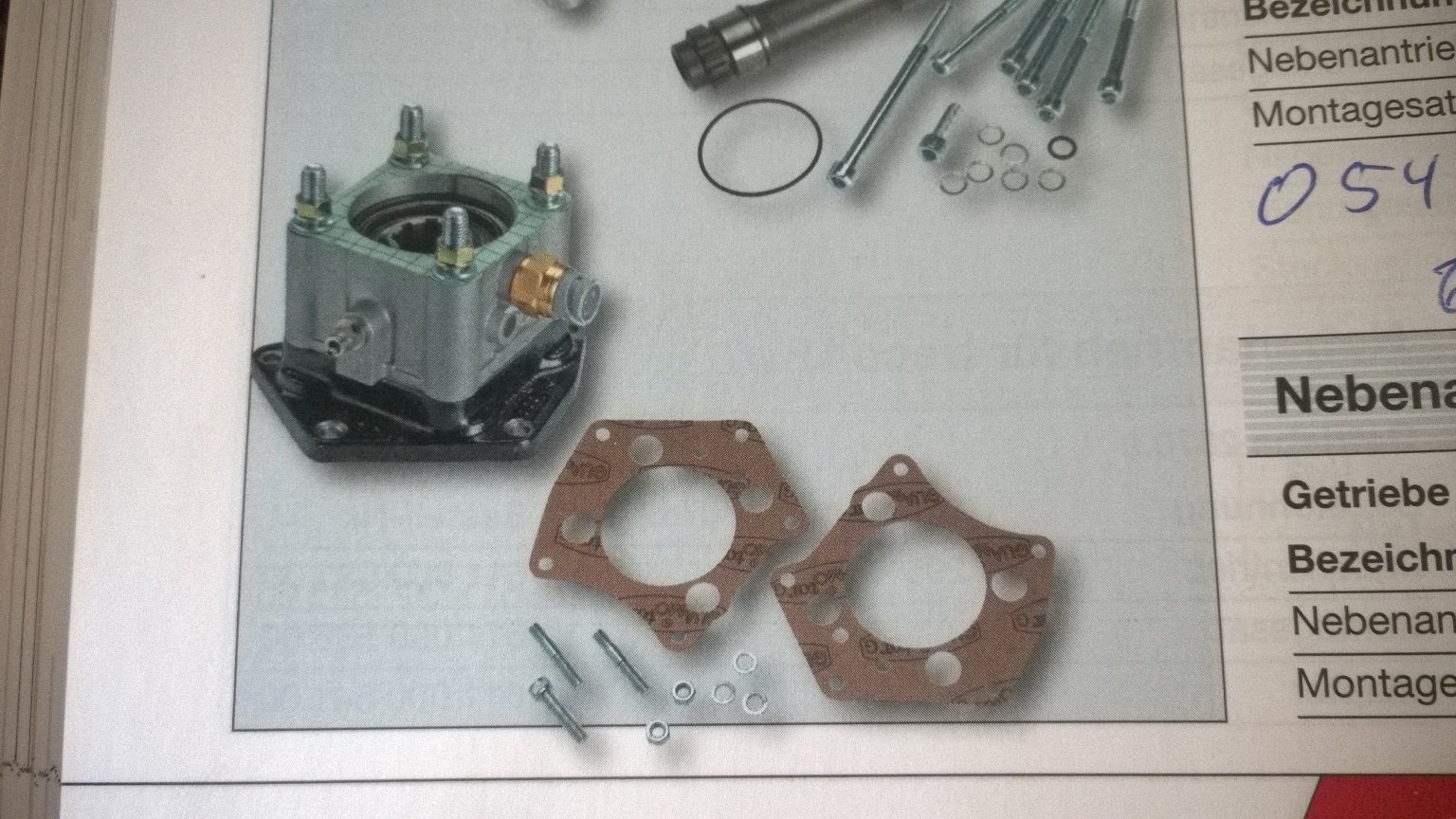

Nun hat der NFZ-Teilelieferant meines Vertrauens (Winkler) einen Umbausatz für ca. 310€ + MwSt im Angebot: Leider beschränkt sich in diesem Fall die Fachkompetenz der sehr freundlichen Verkäufer auf ihr Teileangebot - nicht auf den Einbau bzw. das Wissen um den Einbau.
Wie ich es sehe, ersetzt das o.g. Set den NA komplett - ist das richtig?
Ich habe gestern versucht den NA vom Getriebe abzunehmen, bin aber gescheitert an den vielen Schrauben!
Weiss jemand welche Schrauben es zu lösen gilt um den NA abzubauen?

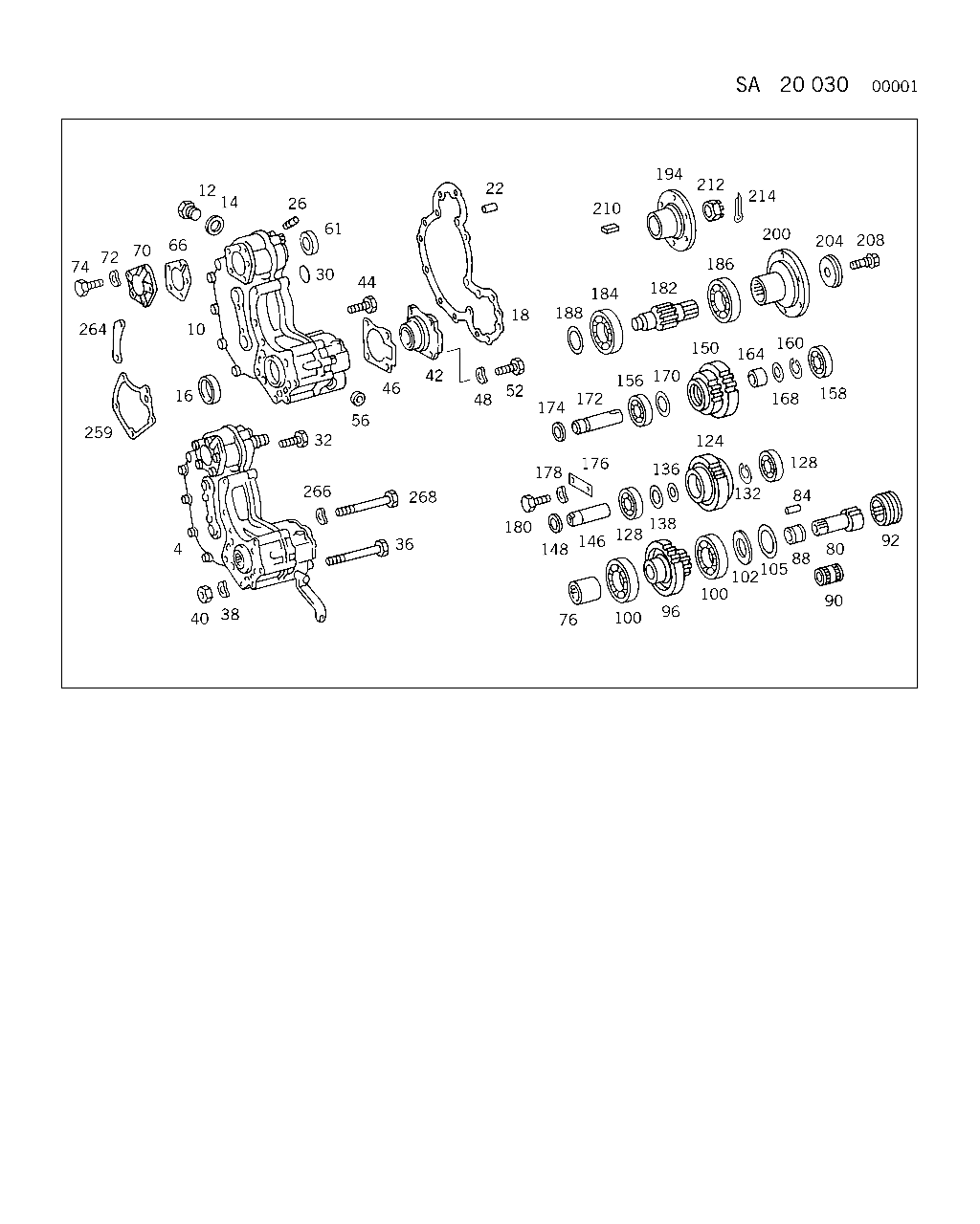

Die meisten sichtbaren Schrauben halten die beiden Hälften des NA zusammen. Ich glaube nicht dass ich den selbigen zerlegen muss um an die Befestigungsschrauben zu kommen?! Jetzt habe ich andernorts eine Explosionszeichnung gefunden: welche vermuten läßt dass nur 2 der großen Schrauben (M10 oder M12) zu lösen sind sowie die Schrauben die sich "nördlich" der großen Schrauben befinden.
DUMMERWEISE befinden sich Schrauben hinter dem Kardanflansch... Muss der Kardan runter - samt angeknallter Mutter hinter dem Kardanflansch?
Wenn wirklich der o.g. Umbausatz passend sein sollte, dann wäre das sicher eine Lösung für alle, die sich mit diesem Thema beschäftigen!
Dieser Umbausatz passt an alle G3 - mit Ausnahme des G3/65. Für das genannte und für andere (G4..) gibt's andere Umbausätze!

ich hänge mich mal grad mit ein...gleiches Problem

Re: Rotzler Hydraulikpumpe direkt an Nebenantrieb
Hallo Frank!
Meines Wissens nach ist der Nebenantrieb am G3-Getriebe mit 4 Schrauben befestigt. Bei meinem ZF-NA am ZF-Getriebe waren 2 Schrauben erst nach dem Öffnen des Gehäuses zugänglich. Das könnte hier ähnlich sein.
