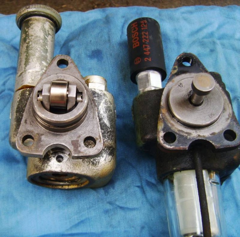

wie hier zu lesen, hatte ich heute die Förderpumpe am OM314 ausgebaut. Dabei mußte ich feststellen, das die Reservepumpe, die ich habe, einen anderen Antrieb hat. Möglicherweise können die Pumpen aber trotzdem gegeneinander ausgetauscht werden. Weiß das zufällig jemand?

im Prinzip sollten die beiden Förderpumpen austauschbar sein. Die Pumpe wird von einem Nocken angetrieben. Die linke Pumpe ist die "Luxusversion" mit einem Rollenstößel auf dem Nocken, die Rechte ist die "Sparversion" mit einem simplen Tassenstößel. Funktionieren wird beides.

Links ist die alte Version, rechts die neue. Die Rolle wurde irgendwann eingespart.

Danke euch beiden für die Antwort! Dann kann ich die Rollenstößelvariante weiter als hoffentlich nie gebrauchtes Ersatzteil spazieren fahren :D
Die Rollenstößel- Variante gibt's übrigens noch als org. chin. Nachbau bei Ebay für etwa 80,- Euro.
