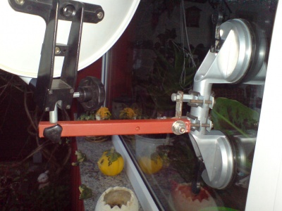

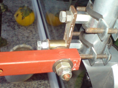

Habe mir vor ein paar Jahren eine digit. Sat- Anlage gekauft.
Der originale Gummisauger hat den fast tägl. Betrieb nicht lange durchgehalten.
Habe ihn dann durch einen Glasheber ersetzt und ein Gelenk ( Türschanier) mit eingebaut.
Einstellen kann man auch nach Gehör.
