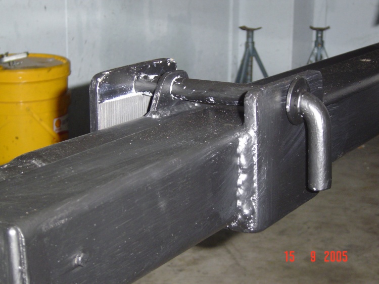

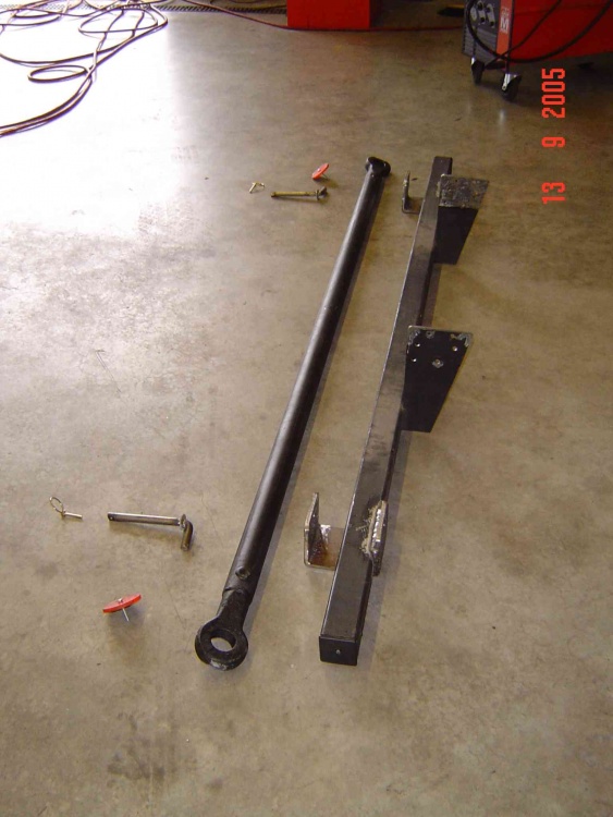

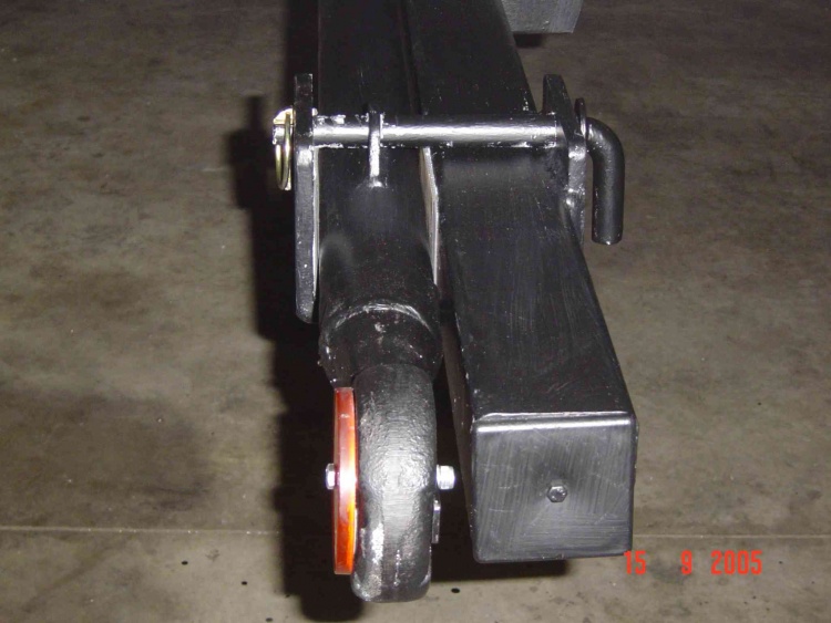

Hallo Clemens,

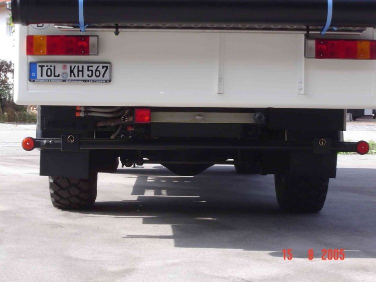

guggst Du, meine Version......

also ne blköde frage nicht bezogen aufs gewicht aber warum hast du nicht ein so großes vierkantprofil genommen wo die stange dann reinpasst. mit der konstruktion (die ja echt gut ist) ist das ganze ja doppelt (was ja auch net schlimm ist).

#16 Beitrag von Wombi » 2011-03-26 12:08:39
Hallo Heos,
weil der UVS schon vorher da war ...... :blush:
Wombi

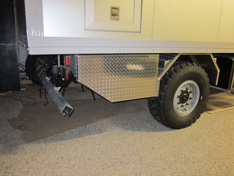

#26 Beitrag von Steyr Fahrer » 2011-03-29 8:50:06
Bei mir habe ich es so gelöst:
Das nach oben klappen ist zwar ein wenig schrauberei (2x 3 Schrauben), etwas schwer, aber von 1 Person machbar. War halt die billigste lösung! :blush:
