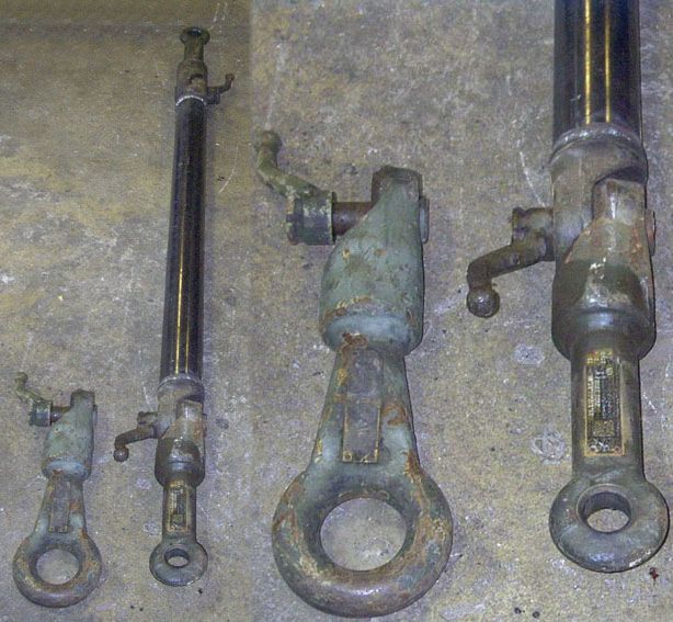

möchte an meinem 1,5 to die Deichselverlängern damit ich 1. mit dem Anhänger nicht am Aufbau hänge und 2. die Laufeigenschaften ruhiger werden.
Habe da folgendes gefunden:
http://cgi.ebay.de/Verlangerung-Zugose- ... 414df9eeaf
Jetzt bräuchte ich ja noch eine zusätzliche "Mutter" ( das Ding mit dem Knebeldran womit man die Verbindungen zusammen gehalten werden ) um die Verlängerung auch vorne und hin fest zu schrauben. Weis jemand wo man die bekommt ?
Gibt es eigentlich unterschiedliche lange Verlängerungen/Deichselstücke für diesen Anhänger ?
Hat jemand eine andere Bezugsquelle als bei der Bucht ?

hast Du die alte,oder neue generation.Die Deichselstuecke sind naemlich Unterschiedlich und man kann die nicht untereinander wechseln,da andere Verzahnung.
Die Deichselverlaengerung und knebel bekommst Du z.B.bei Hahn,oder Alko.
Nur als Anmerkung:Zwei solcher Deichselverlaengerungen zu verwenden ist nicht erlaubt um die zugeinrichtung zu verlaengern.
Diese Deichselverlaengerungen gibt es in verschiedenen Laengen.
Ich hatte vor vielen Jahren mal ein ernstes Problem mit dieser "doppel"Verlaengerung.Man wollte mit sogar den anhaenger stillsetzten.Musste ich vor ort wieder zurueckbauen,wegen erloeschen der betriebserlaubnis.
Nun habe ich einen Anhaenger der neuen Generation,und da gibt es von den Antennengittermastenanhaengern,eine sehr schoene original verlaengerung von ca.0,5Meter,und das ist dann erlaubt.
Gruss Manfred

ich bin mir da leider nicht so sicher welche Genaration ich habe. Meiner ist mit Druckluft gebremst hat aber die neuere Wanne drauf. Bj. ist '63. Also gehe ich davon aus das es das ältere Modell ist.
Lieg ich da richtig ?
Danke für den Tipp mit der Verzahnung. Werde mal nach zählen gehen.

BJ 63 ist erste Genration. Das Zwischenstück von 1to ist m.W. länger als das des 1,5to.

unihell hat geschrieben: BJ 63 ist erste Genration. Das Zwischenstück von 1to ist m.W. länger als das des 1,5to.
richtig, Zwischenstück des 1-Tonners ist nach meiner Erinnerung 50cm, das des 1,5-Tonners 30cm, jeweils 1. Generation.
Diese Zwischenstücke sind untereinander tauschbar.

oder man schweißt in das Zwischenstück ein längeres Rohr ein.

Ich werde die "rein schweiß" Methode wählen.
