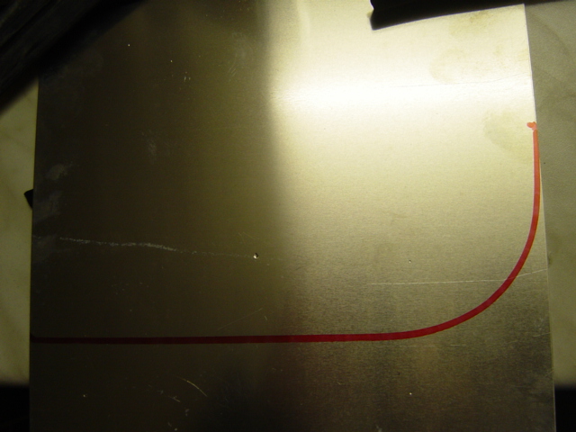

Dann habe ich mich an die Arbeit mit Profil Nr. 104/BA gemacht:BildBild
Ich habe mir die Rundung vom Fenster auf ein Stück Blech übertragen und die Metallseele im Bereich der Rundung enfernt.
Nach zwei Versuchen habe ich das mit dem Einschneiden ganz gut hinbekommen und es würde passen.

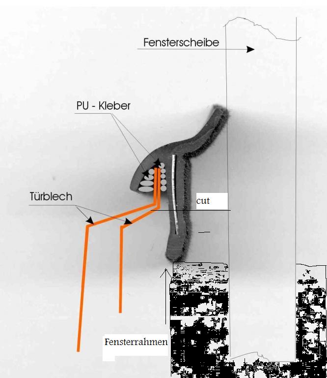

Aaaber, wenn ich jetzt das Fenster hochkurbel drückt es das Profil mit hoch, da der Scheibenrahmen stärker ist wie das Fenster und die innere Leiste mit Metallseele länger wie der Falz. :(
Ich habe versucht dies an der schönen Grafik zu verdeutlichen.Bild
Mir wird wohl nicht anderes übrigbleiben als das Profil in seiner gesamten Länge zu kürzen!
Zweite Möglichkeit wäre das Profil unter den Falz zu biegen, aber ich habe heute leider keine Zeit mehr und muß das im Moment vertagen. Meine Empfehlung ist jedoch, lieber etwas mehr Material zu bestellen denn auch das Einschneiden der Rundung in der richtigen Keilstärke ist nicht so einfach, wenn es hinterher vernünftig sein soll,

Kleiner Nachtrag: Ich habe heute Abend das Profil Nr.105/L von unten gekürzt so daß die Gummilippen über dem Falz innen wie außen gleich lang sind. Das funktioniert sehr gut, dichtet sehr gut und ist leicht einzukerben, da dieses Profil keine Metallschiene hat.
Jetzt läßt sich das Fenster auch leicht kurbeln und ich denke das ist die Lösung.
