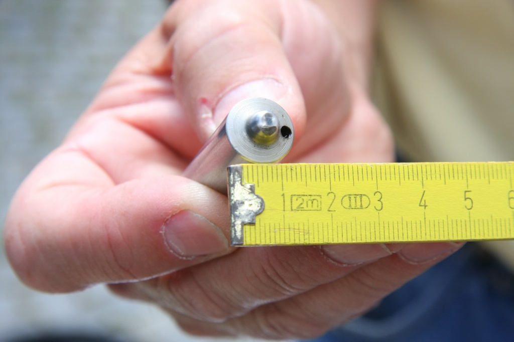

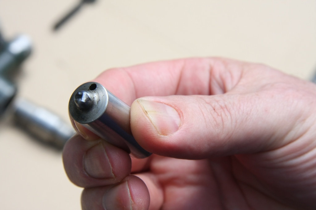

Schon seit einiger Zeit nervt uns bei unserem 911er-Kurzhauber bei längeren Fahrten, dass der Schaltstock kräftig vibriert und dabei Geräusche verursacht. Außerdem bewegt er sich in der hrizontalen Achse des H-Schaltbildes und wird dort nicht in einer festen Position gehalten.

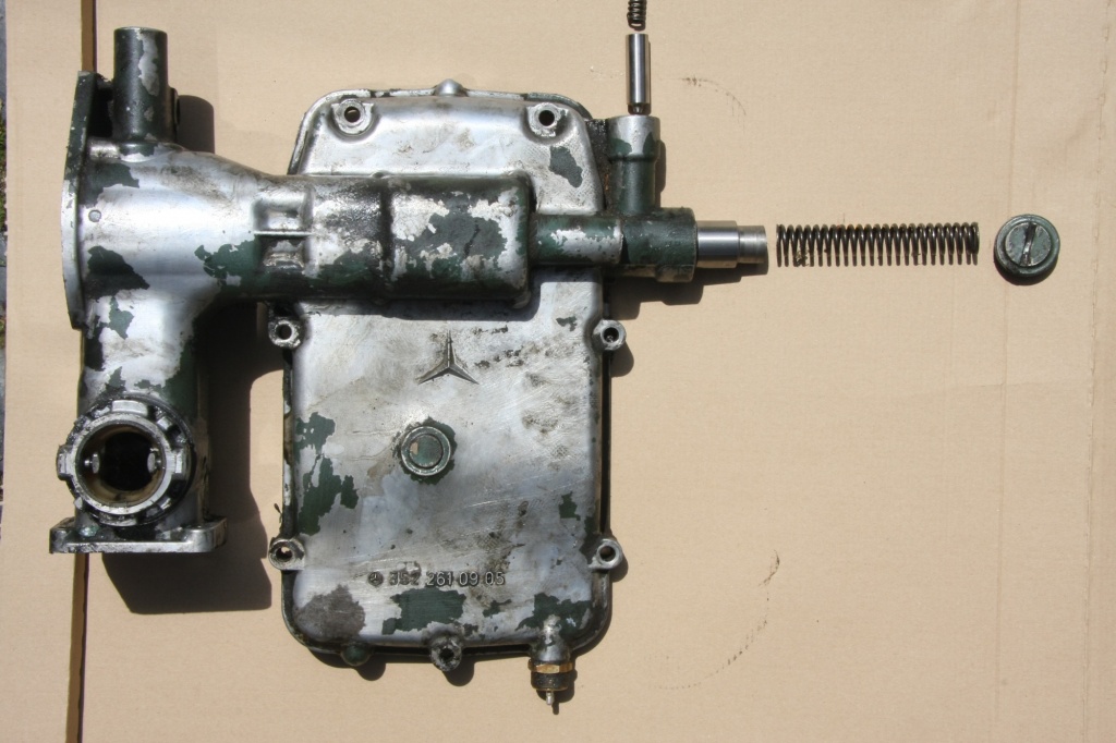

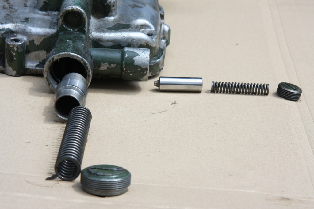

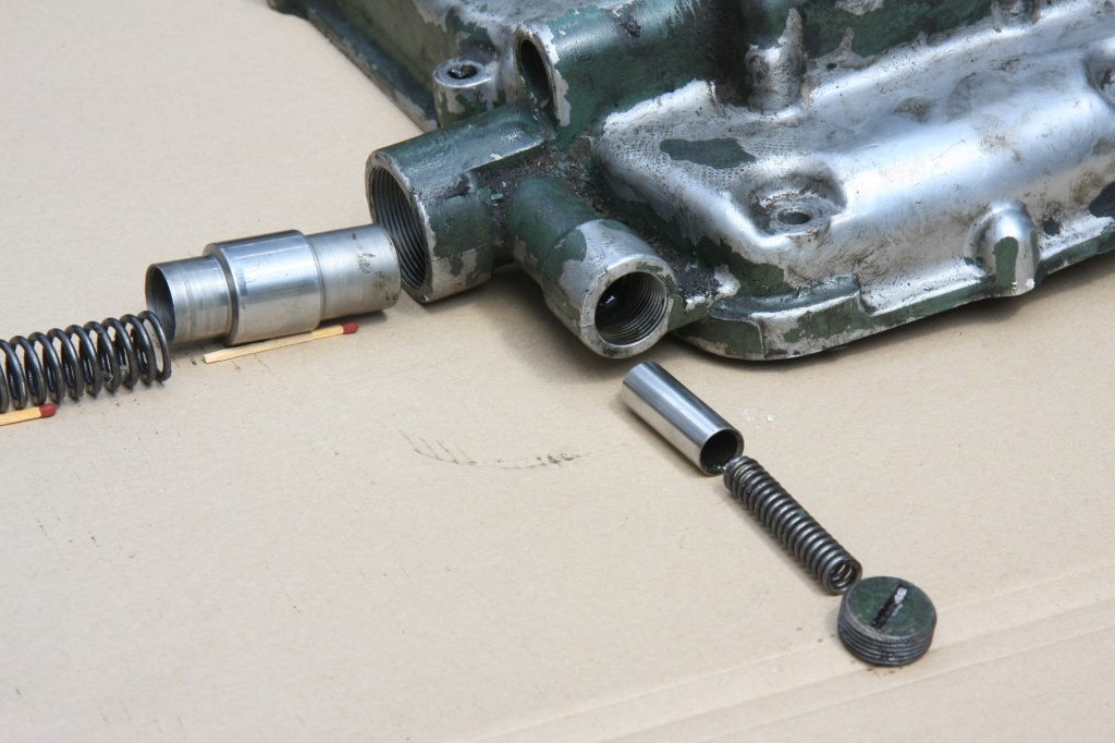

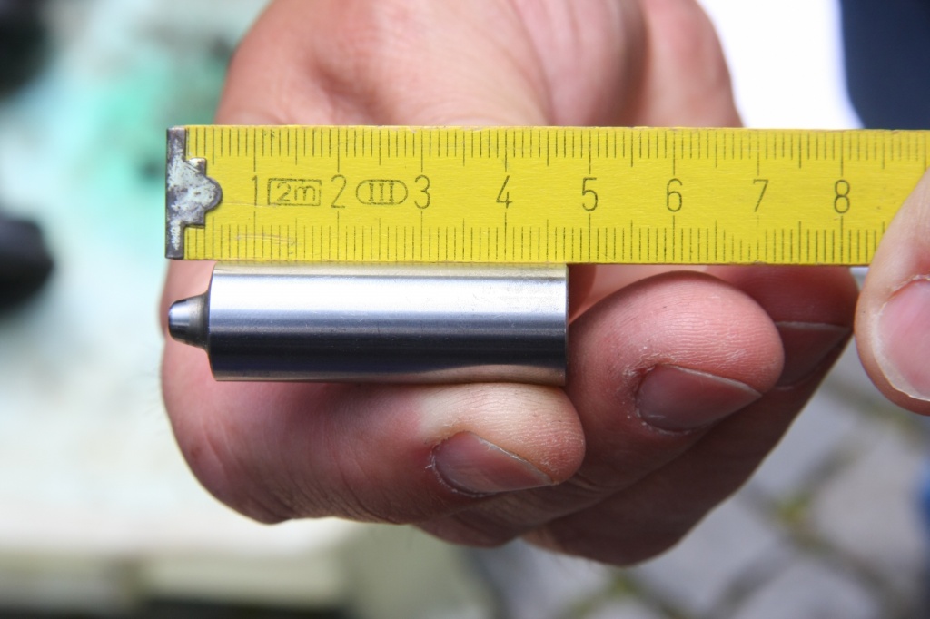

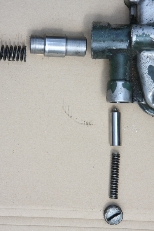

Heute habe ich gemeinsam mit Mathias den Getriebedeckel (MB-Nummer 352 261 09 05) mit der Schaltkulisse demontiert. Ein Federmechanismus drückt dort eine Platte in Position. Das scheint einwandfrei zu funktionieren. Ein zweiter - kleiner dimensionierter - Federmechanismus gleicher Bauart setzt in rechtem Winkel an den ersten an und drückt dort dagegen. Dessen Stift ist an der Spitze abgeschliffen. Dort könnte das Problem liegen.
Wir haben uns von Mercedes die Risszeichnung mit Teilenummern besorgt, doch darauf fehlt genau der kleinere zweite Federmechanismus, dessen Stift wir nachbestellen wollen.
Vielleicht hat ja jemand von Euch in dieser Sache bereits Erfahrungen gesammelt und kann mir die Teilenummer nennen.
Zur Verdeutlichung hier ein paar Bilder:
Das erste Bild zeigt den Deckel mit den beiden zerlegten Federmechanismen (rechts oben).
Das Ganze von der Seite.
Und die letzten drei Bilder zeigen den Stift, den wir gerne austauschen wollen: Bild
Vielen Dank schon mal für Eure Hilfe!

#3 Beitrag von Mathias » 2010-06-14 23:59:08
hah...ich bin hier der schrauber :cool:
und meine fingernägel sind schwarz, wie sich das gehört.... :dry:
aber es gibt auch so tolle sachen wie einweghandschuhe
mfg: mathias
ps: ich bin mir nicht 100% sicher ob wirklich ein schaden vorligt, oder ob das für ein G3 getriebe einfach normal ist...
aber das schalthebelgerappel ist auf der autobahn schon nerfig, und der bolzen ist halt auch definitiv eingelaufen... :huh:

hallo Jürgen & Mathias,
die teilenummer die auf dem deckel steht war nicht in der epc zu finden.
also habe ich mich ein bischen mit der epc rumgeärgert (wie immer)
und habe einen riegel für die sperrplatte gefunden mit der teilenummer:
A 321 265 01 48
das müsste euer teil sein.
ohne gewähr...
bitte nochmal bei onkel benz prüfen...
grüsse roman

#6 Beitrag von Pirx » 2010-06-15 12:54:54
Mahlzeit!
Also ich finde im EPC problemlos (sogar ohne Fahrgestellnummer oder wenigstens genaue Getriebebezeichnung! :wack: ) das gesuchte Teil, gleich auf einer der ersten Bildtafeln:
A 321 265 02 48 Riegel, theoretisch lieferbar für stolze 38,- EUR + MwSt.
Ja, es passt zu der angegebenen Gehäusenummer, das habe ich geprüft ...

#10 Beitrag von Pirx » 2010-06-15 17:15:38
roman-911 hat geschrieben:hi Klaus,
wenn ich die teilenummer des deckels in meine epc eingebe findet sie nix...wie hast Du das gemacht ?
Dein riegel ist übrigends der gleich wie meiner nur ist Deine teilenummer durch meine ersetzt...
grüsse roman
Hallo Roman,
im EPC findest Du nur den kompletten Deckel, nicht das Einzelteil. Ich habe aber die Möglichkeit, zu schauen welche Einzelteile im kompletten Deckel drinstecken ...
Die beiden Riegel sind unterschiedlich, z.B. in der Länge um 5 mm und in der Form der Spitze. Ich habe auch keine Ersetzung des einen durch den anderen gesehen?
Aber wie weiter oben schon angedeutet: es hilft kolossal, das richtige Teil zu finden, wenn man wenigstens weiß, um welches Auto oder welches Getriebe es geht! :wack:
Also z.B. Fahrgestellnummer beginnt mit 353.103 und das Getriebe ist ein G32 oder G50 ...
Ich bin jetzt von einem G32 ausgegangen, weil alles darauf hindeutet.
Wie sagt schon der Volksmund: "Wer sein Problem nicht genau beschreiben kann, muß halt eventuell zweimal 38,- EUR bezahlen, bis er das richtige Teil in der Hand hält!":lol:
