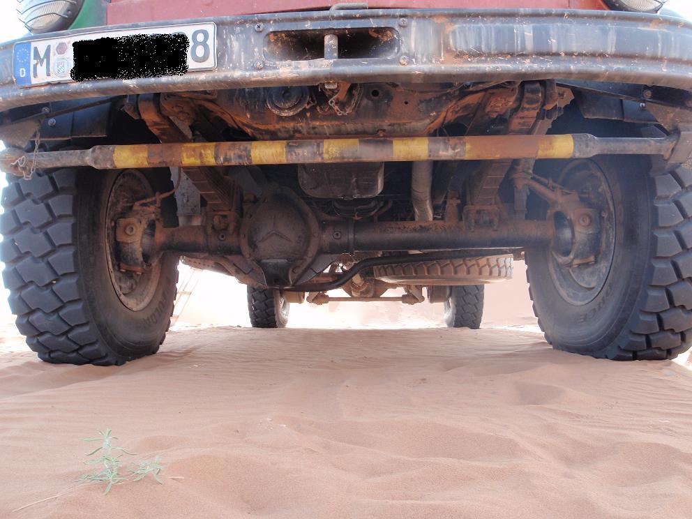

so sah meine spurstange aus...
nachdem ich das hier unterschätzt hatte... :wack:
ich habe sie vor ort einfach zurückgebogen was erstaunlich einfach war und fertig...
aber ich habe zweifel ob sie verlässlich ist.
ich denke ich werde sie tauschen wenn mich der preis nicht vom stangerl haut...oder was meint Ihr ?
grüsse roman

Das passiert schon mal wenn zu große Räder auf zu schwache Lenkgeometrie treffen.
Größer ist nicht immer besser, wenn nur einseitig vergrößert wird, nicht umsonst gibt es verstärkte Lenkgetriebe und Spurstangen.
Gruß Andreas

#13 Beitrag von felix » 2010-03-28 11:21:10
Hallo Roman,
daran gewöhnt man sich. So lange die Stange keinen merklich kleineren Qerschnitt bekommen hat ("Plattgebogen") musst du dir keine Sorgen machen. Die Stange ist original massiv gekröpft, diese Kröpfungen schwächen immer viel mehr, als jedes händische Geradebiegen. Ich bin selbst viele 10.000km mit mehrfach gerichteter Spurstange gefahren, bis dass deren Gelenkköpfe hinüber waren. Ich kenen große Afrikafahrer mit richtigen Wellenlinien in der Stange vom vielen Richten.
@Lkw-Allrad: Was ist daran köstlich? Der Mann hat sein Auto bis an die Grenzen gefordert und weiß nun, was wirklich geht und wo Schluss ist.
@Andreas: Vorsicht damit! Ich halte stärkere Stangen, welche man sich im Zweifel anfertigen lassen kann, für enorm gefährlich! Bei den originalen Konstruktionen geben eigentlich immer die Spurstangen nach. Diese Stangen biegen nur, ein Kontakt der Lenkung zu den Rädern bleibt erhalten, das FZ ist sogar noch halbwegs manövrierbar.
Ist die Stange zu steif, brechen Lenk- udn Spurhebel. Und da ist wirklich schluss mit Lustig.
Du hast zwar recht, die Räder müssen noch zum Auto passen. Aber eine nachhaltige Lösung sieht so aus, das ist etwas mehr Aufwand, als nur ein paar Stangen zu tauschen:

roman-911
Beiträge: 5204
#18 Beitrag von roman-911 » 2010-03-28 16:00:40
hallo Leutz...

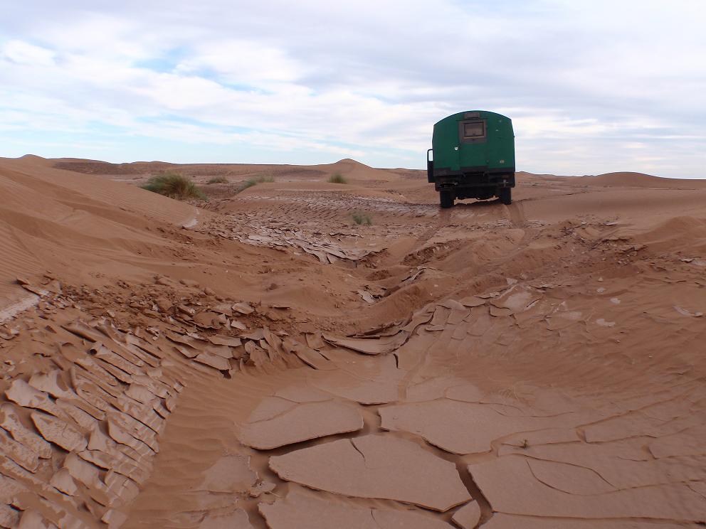

meine befürchtungen beziehen sich auf eine potentielle "sollbiegestelle".
die vorstellung den pass abwärts zu fahren und die spurstange macht in der "geschobenen" 180° linkskurve die grätsche ist nicht erfreulich. offroad halb so schlimm, weil meist langsamfahrt.
zu den bildern oben...
@ Andreas: ich habe 12´er reifen montiert, die gab es auch auf wunsch orginal...und ich denke die grösse überlastet die lenkgeometrie im normalfall nicht.
die karre wiegt 6,5 t !
auf den bildern ist wie immer steilheit usw. nicht zu erkennen. wenn man genau schaut, ist die abschleppstangenhalterung nach hinten verbogen.
die sitzt unter/hinter der stossstange und der böschungswinkel beim 911 ist wohl eher als gut zu bezeichnen.
ein verstärktes lenkgetriebe ist mir übrigends noch nicht untergekommen, im austausch kostet das einfache (falls noch erhältlich) um die 2000,- € ....
also ein banaler fahrfehler...
bzw. schwieriges geläuf, wo man halt mal vorher geschaut haben sollte. durch wasser einfluss war die lee-seite der sicheldüne ziemlich "scharf" geworden.
die motorleistung war ausreichend um ohne weiteres den pfuhl wieder zu verlassen, ich hatte schon in gedanken den halben lkw ausgeräumt und die hebekissen/bleche rausgefummelt als ich sah das sich in der gegendüne mein kennzeichen abgedrückt hatte... :angel:
ohne weiteres...eben nicht... :wack: verbogen habe ich sie beim rausmanövrieren...was mit der saugermaschine leistungsmässig im tiefsand gar nicht gegangen wäre... :angel:
@Markus: ich habe Dein kryptisches "köstlich" auch nicht verstanden...vielleicht klärst Du uns auf? falls du Dich über einen fahrfehler lustig machen wolltest ist das o.k....mache ich ja auch gerne... :blush:
@ Felix: beruhigend... :D
das sehe ich auch so...das hatten wir ja auch schonmal zum thema "spurstange schweißverstärken".
ich würde nur gegen org.-spurstange tauschen...oder jetzt eher doch nicht? man sieht ja das die stange nur wenig verbogen ist, sozusagen die kröpfung erweitert....
schaut gut aus bei Dir kann man ja im www.eisenzelt.de nachlesen...
ich denke saverne und seine hubbel werden wohl für eine entscheidung sorgen :angel:
grüsse roman
