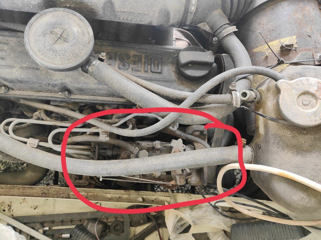

ich hab ja leider keinen meiner zahllosen LTs mehr; aber da war die Pumpe neben dem Zylinderkopf unter der Haube angesiedelt; das war die wärmste Ecke im Motorraum, wenn man die kleine Wartungsklappe geöffnet hat, hats durchaus zum Heizen des Fahrehauses gereicht (und im Hochsommer in den Bergen die Motortemperatur merklich gesenkt)
Da behaupte ich, waren 50 Grad eher wenig :eek:
Gruß Claus
Meinst du so:

so ähnlich, sehe ich das richtig, "senkrechter" CP ???
Später waren die Motoren ja geneigt, damit die Pumpe mehr Wärme von unten bekommt :joke:

Re: Gibt es Probleme mit "heißem" Diesel ?
#30 Beitrag von visual » 2022-06-10 18:27:55
ClausLa hat geschrieben:
2022-06-10 15:16:28
Gruß Claus
:angel: jap, ist einer der stehenden 75PS Rennmotoren :joke:
