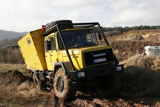

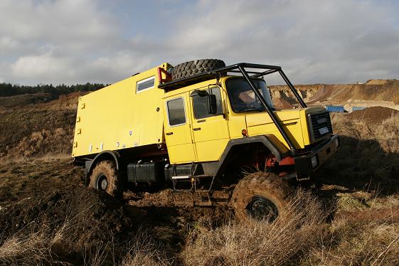

Anbei mal 2 Bilder auf denen du die Verschränkung einer 3-Punkt Lagerung sehen kannst, achte mal auf den Abstand zu den Tanks!
