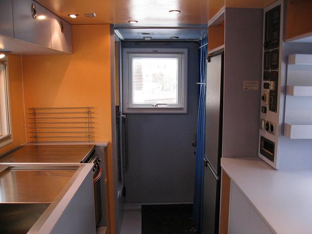

#23 Beitrag von Fuchs » 2009-08-30 12:11:03
Hoi
Beim Ersten war die Kabine aus 40mm GFK PU Platten und die Duschwanne aus Stahl-Emaille.
Beim Zweiten wurde aus Schiffbausperrholz gebaut, die Dusche in den Eingang verlegt und das Ganze mit Kunsstoff ausgespritzt.
Bisher funktioniert beides wunderbar. Eine Schiebetür -siehe Wombi - haben wir nie eingebaut. Die Vorhänge sind genauso gut und ruck zuck raus und umdesignt ist die Hütte...........
