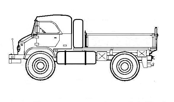

Moins,
da ich mit meinem Unimog bei 95% der Fahrten den originalen Koffer nur spazieren fahre, plane ich Folgendes:
Koffer runter (wird Garage für die Fahrräder der Familie)
Pritsche drauf (wiegt nur 1/4 des Koffers)
bei Bedarf wird ein Leichtbaukoffer per Gabelstapler o.ä. auf- bzw. abgesetzt.
Grundmaß des Koffers soll sein 230 x 200cm, Höhe entweder 130 + 50cm Hubdach oder 180cm fest.
Ich will mit dem Koffer weder afrikanische Waschbrettpisten fahren noch im Winter zum Nordkap und vor allem will ich keine zigtausend Euronen für vielleicht 10 Übernachtungen p.a. in den Neubau versenken.
Den Bau stell ich mir so vor.
Grundplatte 20mm Siebdruckplatte, Seitenwände und Dach 2mm Alublech aussen, innen Ausfachung mit 20mm Holzleisten (geklebt und geschraubt), in die Fächer 20mm Styrodur mit wasserfestem Leim flächig verklebt, dann 6 - 8mm Sperrholz ebenfalls vollflächig verklebt, zusätzlich auf den Holzleisten verschraubt.
Stoßkanten aussen ringsum Alu-Winkelleiste 100x100x4mm mit Sika verklebt und zus. vernietet.
Machbar, oder sprechen Fakten gegen die Verbindung Alu/Holz?

nöö, ist jetzt schon Zugmaschine und bleibt es auch, der "alte" Koffer war zulassungsbedingt per Trennwand geteilt und der "neue" ist Ladung.Kami hat geschrieben:dagegen spricht z.z. deine Zulassungsart....

Moin Christopher,wasserhasser hat geschrieben:warum stellst du nicht einfach einen kleinen BW-Shelter drauf?
zu lang, zu schwer.
Ich hab nur 230cm in der Länge zur Verfügung - Pritsche darf wegen Zugmaschinenzulassung nur 232cm lang sein.
Bei den von mir geplanten Materialien komme ich auf max. 400kg Gewicht.
Aluplatten (2mm, glatt) kosten 17,50€ /m², Sperrholz ca. 10,-€
Bei 22m² und einem Preis von rund 30€/m² + Bodenplatte + Winkelprofile bleibe ich bei den Materialkosten im 3stelligen Bereich.
Gruß Ulli

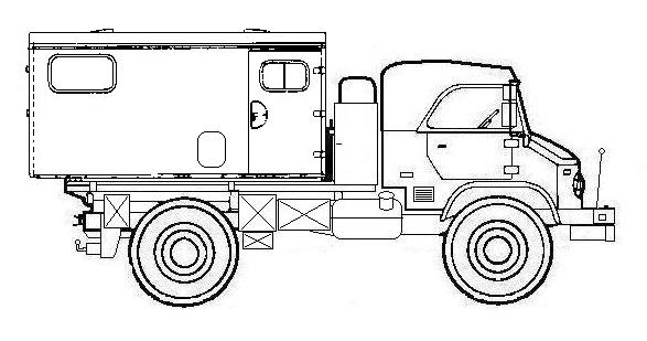

Moin Veit,
der hintere Überhang wird durch den häufig mitzuführenden Anhänger begrenzt - macht bei Kurvenfahrten immer so häßliche Dellen in die Kofferkanten
Mit aufgesetztem "alten" Koffer sind dann keine Anhängerfahrten möglich (er steht gut 70cm über), bei dem neuen sollte der Anhänger schon hin und wieder dabei sein, deshalb ist die Pritschenlänge der begrenzende Faktor.
Gruß Ulli
