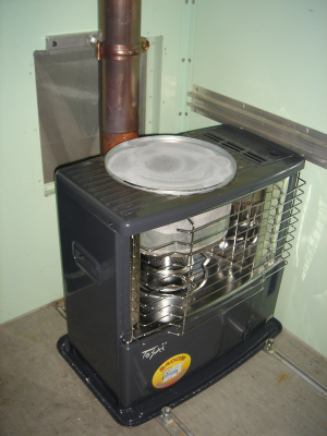

Hallo Foum,
anlässlich der etwas frischeren Temperaturen derzeit wurde auch bei uns die Begehtlichkeit nach einer Heizung im Shelter immer größer. Die Wahl fiel auf einen Petroleumofen da er sich stufenlos regeln lässt, keinen Strom braucht und eine angehneme Stahlungswärme abgibt. Was uns nicht gefiehl war der Geruch und der durch die Verbrennung entstehnde Wasserdampf. Also haben wir beschlossen einen Ofen umzubauen und die heißen Abgase durch ein Kamin nach außen zu leiten. Dazu wurde der Ofen an der Oberseite aufgeschnitten und ein abgeschnittener Metalleimer kopfüber eingbaut. Der Übergang vom oberen Rand des Vergaserkopfes zum Eimer wurde duch ein hartgelötetes Abschlussblech abgedichtet. Im hinteren Bereich des Eimers wurde dann ein passendes Loch für einem 80er Dachrinnenanschluss ausgeschnitten und durch hartlöten ein Anschluss für den Kamin geschaffen . Noch ein Loch in den Shelter, ein paar Rohre zusammengesteckt und fertig war die Laube. Dachten wir. Beim ersten Probelauf mussten wir dann festgestellen das es durch den entstehenden starken Zug des Kamins zu einer erheblichen Flammbildung bei der Verbrennung kommt und der Ofen dadurch auch unnatürlich gluckert. Nach ein paar Versuchen haben wir dann ein paar Bohrungen im Abschlussblech eingebrach wodurch der Kamin nun etwas Falschluft ziehen kann und sich dadurch der starke Zug normalisiert.
Nun läuft der Ofen prima und wir sind begeistert. Die große Oberfläche des Kamins heizt den Shelter schnell auf und verbreitet wohlige Wärme. Ein weiterer angenehmer Punkt ist, das man nun mit dem Ofen auch prima kochen kann. Genügend Frischluft wird durch ein Kiemenblech im Shelter mit außreichendem Querschnitt gewährleistet. Der Ofen (Tosai 260) besitzt einen Kohlenmonixid Detektor und schaltet sich bei einem eventuell auftretendem Defekt selbst ab. Unabhängig davon wurde noch ein Gaswarner installiet der einen bei einer zu hohen Kohlenmonoxidkonzentration warnt.
So, nun Ihr.
Albert der rennpeerBild

und wieso nich einfach so nen Dieselofen? Überall gleiche Brennstoffe und so?

Klasse gemacht, ich hab auch nen Ölofen, aber der stinkt etwas mehr als ein Petrolium Teil. Gut mein ist keine vom Schiff sondern von der Laube aber halt klein und günstig.
Mit initgrierter Kochfunktion ist natürlich goil.

PS: Ich denke es ist wie olli schon sagt- in nem modernen dichten GFK Koffer würd ich auch erst mal mitm cotester prüfen-aber wer mal nen Koffer aus den 60ern genauer ansieht-wird merken das man froh sein kann wenns nicht direkt an den dichtungen vorbeiregnet. An meinem Funkkoffer ist das Airtex-gewebe vom Klappdach warscheinlich das dichteste element.
Übrigens haben die original Zibro nen Sauerstoffmangelabschalter

eigene erfahrung:
bullerjan mit 45kw schafft es die luft in einer (nicht besonders dichten..) halle mit ca 600 m³
zu verbrennen. trotz lüften. tagelange übelkeit, kopfschmerzen etc.
behoben wurde das problem mit einem einfachen lüftungsgitter mit jalousie....direkt am ofen.
jede heizung, egal ob petroleum, holz, gas was auch immer die keine luftzufuhr von außen hat, ist eine gefahr.
sauerstoffgehalt und co sättigung müssen getrennt betrachtet werden.
der ofen brennt noch lange, wenn in der kiste nichts mehr lebt.....das tut ein holzofen aber auch!
also sauerstoffmangelabschaltung halte ich für riskant. eine abschaltung bei co sättigung ist sinnig.
die lösung mit kamin finde ich klasse.
ein co warner gehört auf jeden fall eingebaut, unter der schlafhöhe....nütz nix, wenn er schön oben am schrank hängt.
leider wurde das was mich interessiert nicht beantwortet (ich kanns nur rauslesen (jahrelang problemlos...))
ist das ding fahrtauglich??
gibts irgendwelche transportsicherungen?
gruß jürgen

Naja was willst du denn nun genau wissen.
Es ist Tragbar also musst du es fest machen -entweder du bindest es an oder du jagst ne spax durch die bodenplatte.
Und den Tank kannst du in einem Handgriff nach oben rausziehen und fertig ist das teil-Bin damit schon ins gelände und gab keine sauerei.
Ich hätt da viel mehr bedenken mit nem Porta Porti durch die gegend zu fahren-mal ehrlich so sehr kann Petroleum net stinken...
Ach ja und da das in Deutschland immer gern gefordert wird-nein es gibt keine Garantie auf nix und auch nicht auf die Empfehlungen.
Dennoch viel spass damit-Guggs dier einfach mal live an- sind echt hochwertig gemacht.
Und mal ehrlich-schlaft ihr in euren GFK Särgen mit geschlossenen Fenstern? das is ja ohne heizung schon riskannt. Die haben teils so gute dichtungen.......
