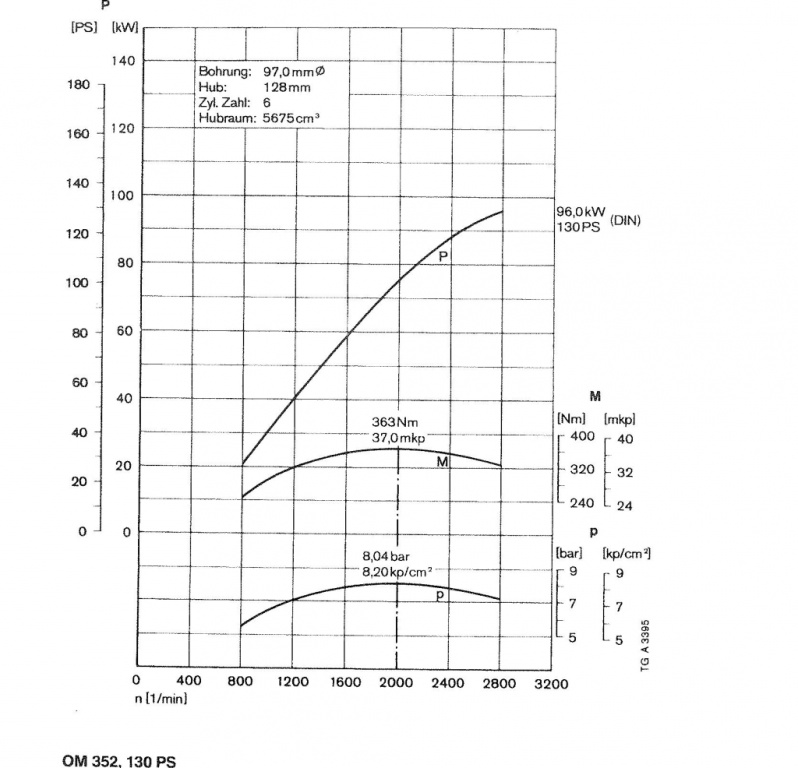

Wenns so kalt ist kanns schon mal sein dass die Motoren etwas unwillig sind. Es gibt etliche OM352 die bei kaltem Wetter gut anspringen, etliche aber auch nicht (meiner z.B.)
Das was du meinst heißt Startpilot und darunter verbirgt sich eine kleine Patrone die so etwas wie Start-Pilot Gas enthält und wenn man den Knopf im Armaturenbrett in der Mitte drückt (oder irgendwie zieht) entleert die Patrone ihren Inhalt irgendwo in den Ansaugtrakt. Ich mein da steht drauf dass die nach zweimal Gebrauch leer ist.
Wenn da eine Patrone drin ist, ist sie mit Sicherheit leer. Vergiß also den Startpilot. Kauf dir ne normale Dose und sprüh damit in den Luftansaugtrakt. Bremsenreiniger soll wohl auch gehen.
Kompressions und Leistungsdiagramm guckst du Bild:
Axel[/img]

laut Betriebsanleitung sollte der Verdichtungsdruck bei 150-200rpm (=Anlasserdrehzahl) mindestens 20bar betragen. Ich habe aber so meine Zweifel, ob das bei den jetzigen Temperaturen überhaupt erreichbar ist.
Grundsätzlich würde ich sowieso erwarten, das noch Sommerdiesel im Tank ist. Bei Temperaturen bis -10°C sollte daher ca. 20% Normalbenzin zugemischt werden, bis -15°C 30%. Solltest Du das Fahrzeug jetzt erwerben, würde ich mal mit Schwierigkeiten bei der Überführung rechnen (zugesulzte Dieselfilter usw.). Das könnte u. U. auch zu den Startproblemen beitragen.
Die "Start-Pilot"-Patronen mit einer Äther-Mischung sind heutzutage nicht mehr erhältlich. Versuchs einfach mit normalem Startpilot aus der Sprühdose, ist genau so gut.
Hei!
Was da abgebildet ist ist der mittlere Arbeitsdruck im Zylinder und nicht das was an Kompression im Verdichtungshub gedrückt werden muss. Tut mir leid dass ich die Absolutwerte nicht im Kopf habe, aber wenn ein Dieselmotor nur 8 Bar drückt sollte man ihn besser mit einem Vergaser und Zündkerzen bestücken.....

Martink hat vollkommen recht.
weiss jetzt zwar nicht was er mit karre meint,
aber der om 352 sollte zw. 20 -24 bar kompression bringen.
verschleissgrenze = < 20 bar.
8 bar ist die verschleissgrenze für einen vw-käfermotor...
kompression lässt sich auf der strasse nicht einfach so messen. adapter/spezialwerkzeug> grössere operation.
