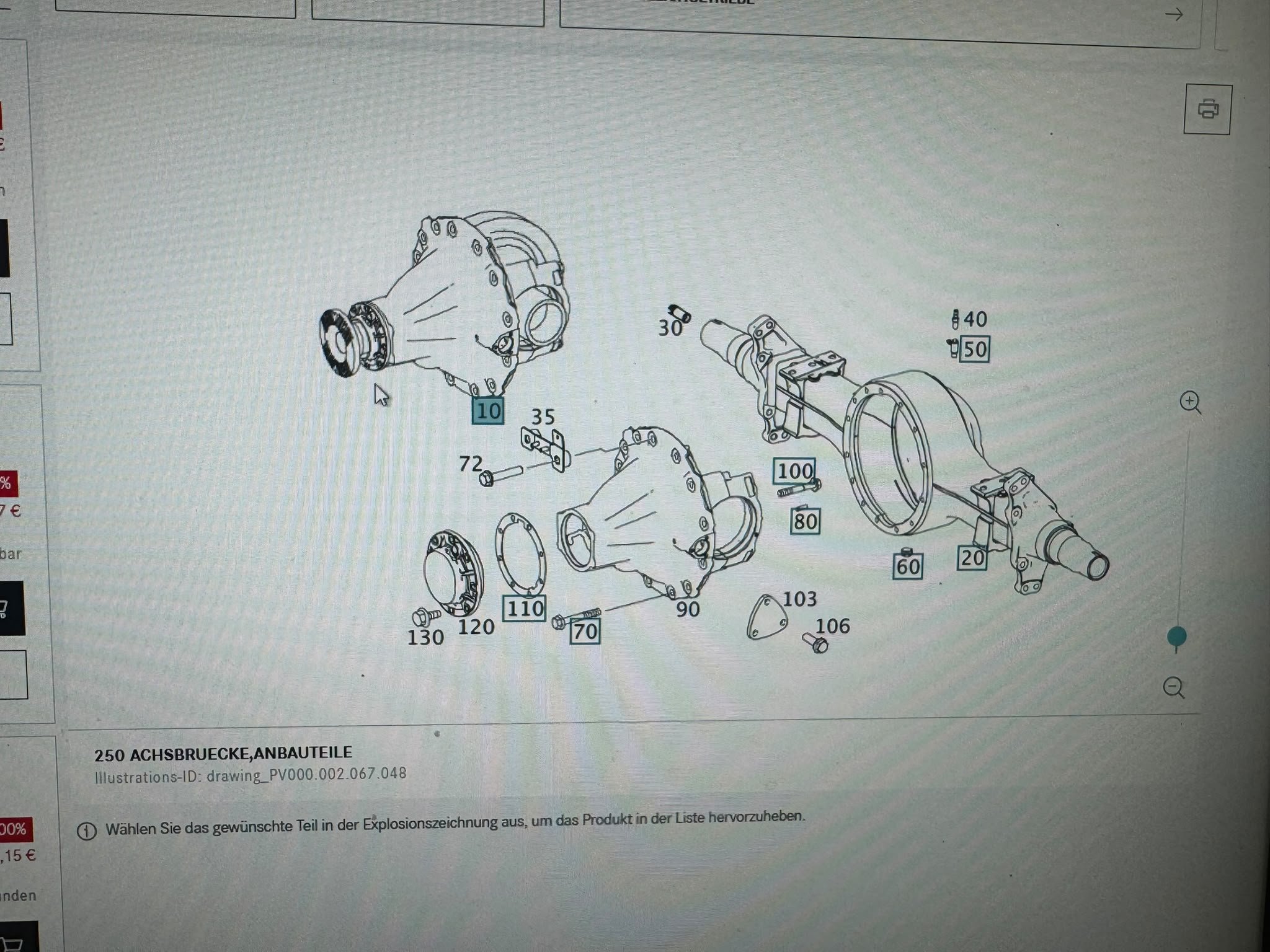

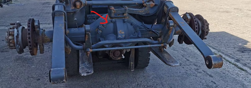

ich meine die Atego Achsen haben doch ein austauschbares Differential.
Wenn es die gewünschte Achsübersetzung gibt, ist der Austausch der Einheit
eine recht leichte Arbeit.
Ein kumpel baut grad seinen T2n um, hat dort ne Vario Achse rein gefummelt, in die ein Atego Differential paßt.
Hat sich vom Verwerter das Atego Differential geholt und in die Achse vom Vario rein geschraubt.
Einstellabreiten waren dabei nicht notwendig?
Auf dem Bild sieht ma den Befestigungsflansch der Differential-Einheit

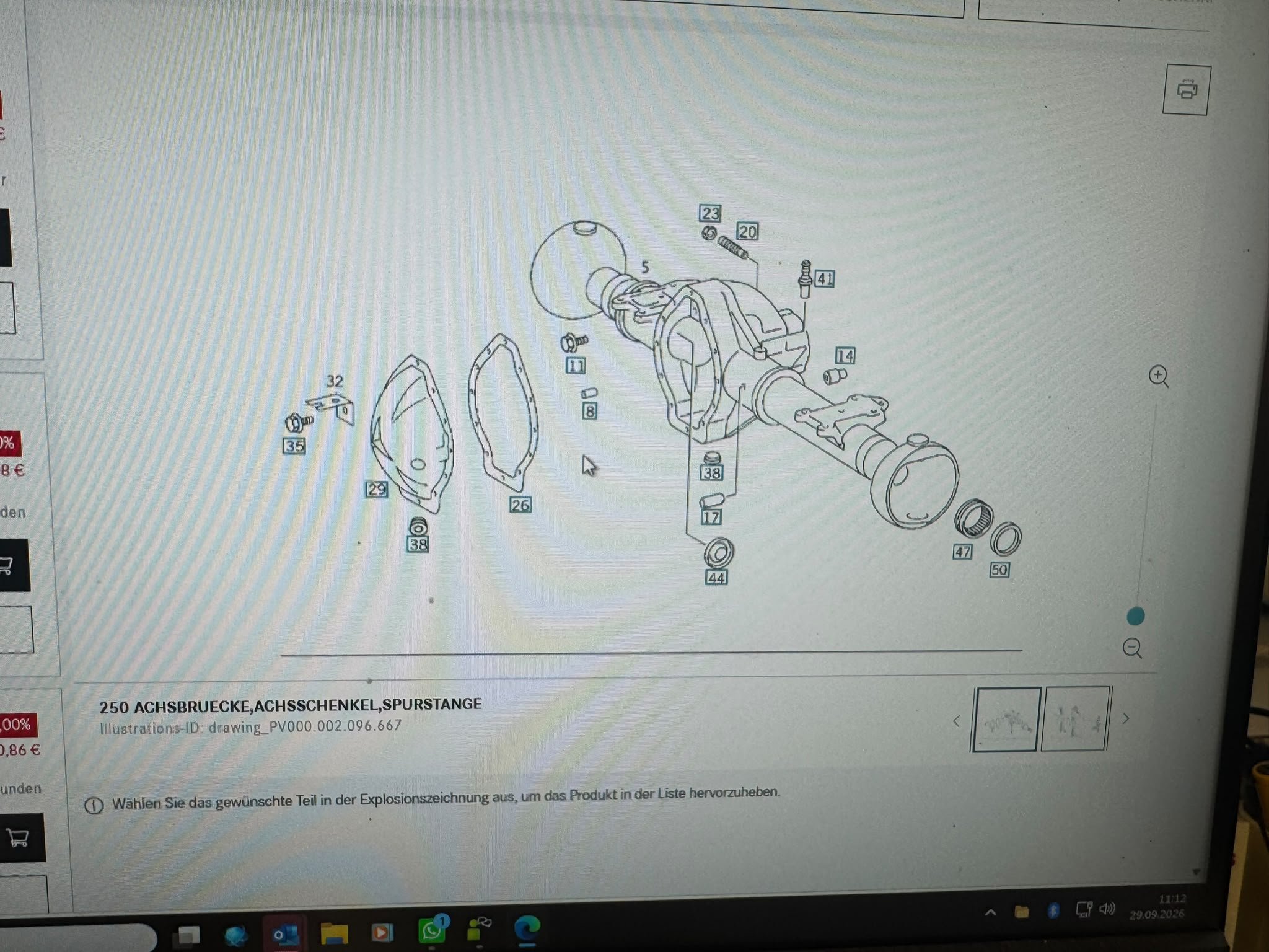

So sehen die Achsen wohl aus, Vorder- und Hinterachse haben eine unterschiedliche Konstruktion!
Der Plettenberger
Der Plettenberger
- Dateianhänge
- Hinterachse.jpg (423.52 KiB) 530 mal betrachtet
- Vorderachse.jpg (398.45 KiB) 530 mal betrachtet

... interessant, dass Mercedes auch mal bei Banjoachsen gelandet ist ... Magirus hatte dieses recht schraubfreundliche Prinzip mindstens von 1950 bis 1990 ... in diesem Falle auch an der Vorderachse ...
