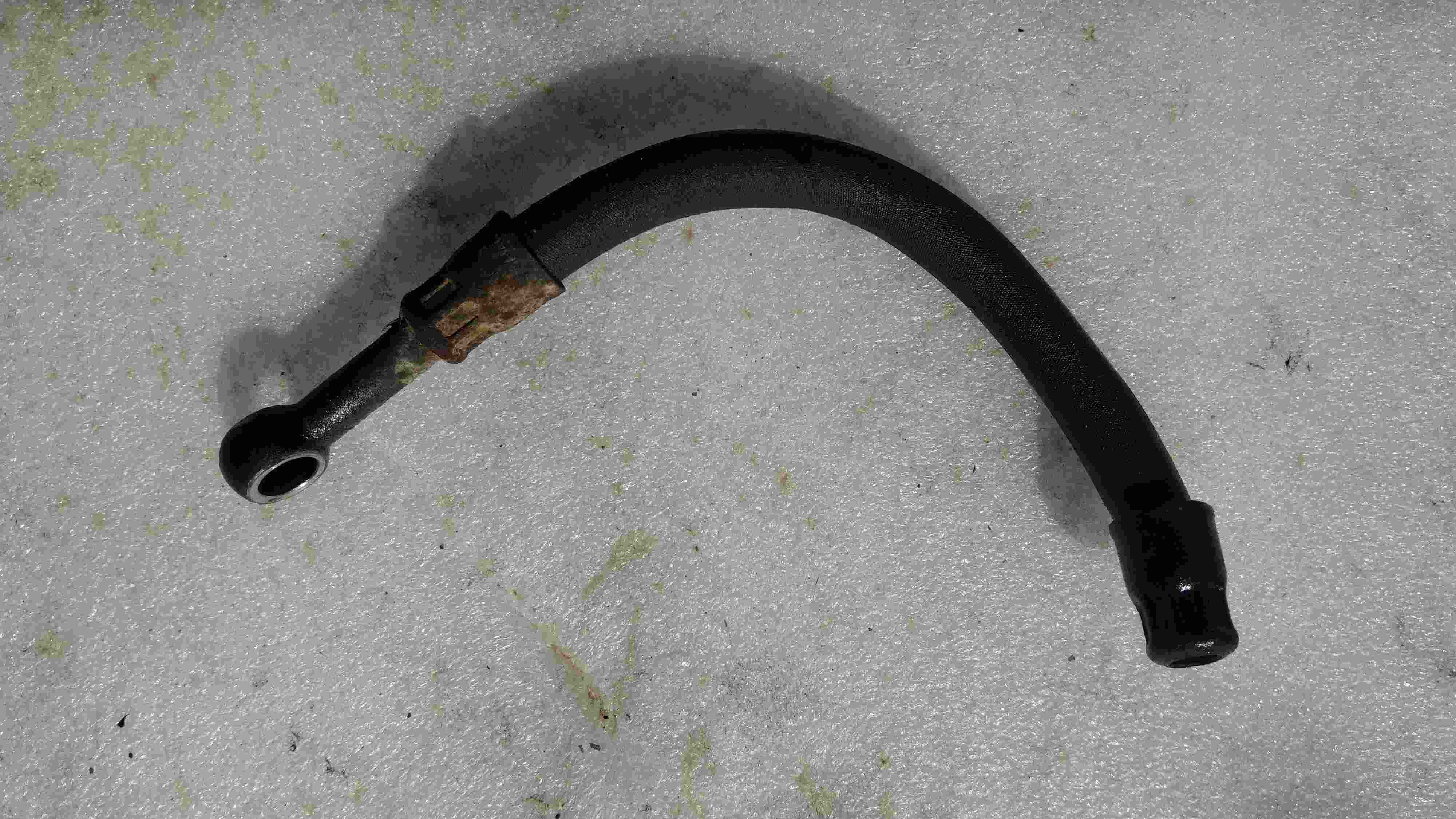

Als Ursache habe ich die Ölleitung identifiziert, die vom Motorblock zur Einspritzpumpe geht. Auf dem Bild ist die Leitung markiert.
Leitung ist inzwischen demontiert.
Der Anschluss/die Verpressung ist am Motorblock abgegangen, die hinter der Einspritzpumpe liegt.

Die dürfen nicht drehbar sein. Wenn doch, dann hat sich das Material in der Pressung aufgelöst.
Das sollte auch die allerkleinste Landmaschinenbude neu anfertigen können, ggfs vorsichtig aufflexen und die alten Endstücke weiterverwenden, wenn Sie nix passendes haben.
Wie oben schon geschrieben wurde, man kann diesen Leitungen von aussen nichts ansehen, gehen dann unangekündigt kaputt.

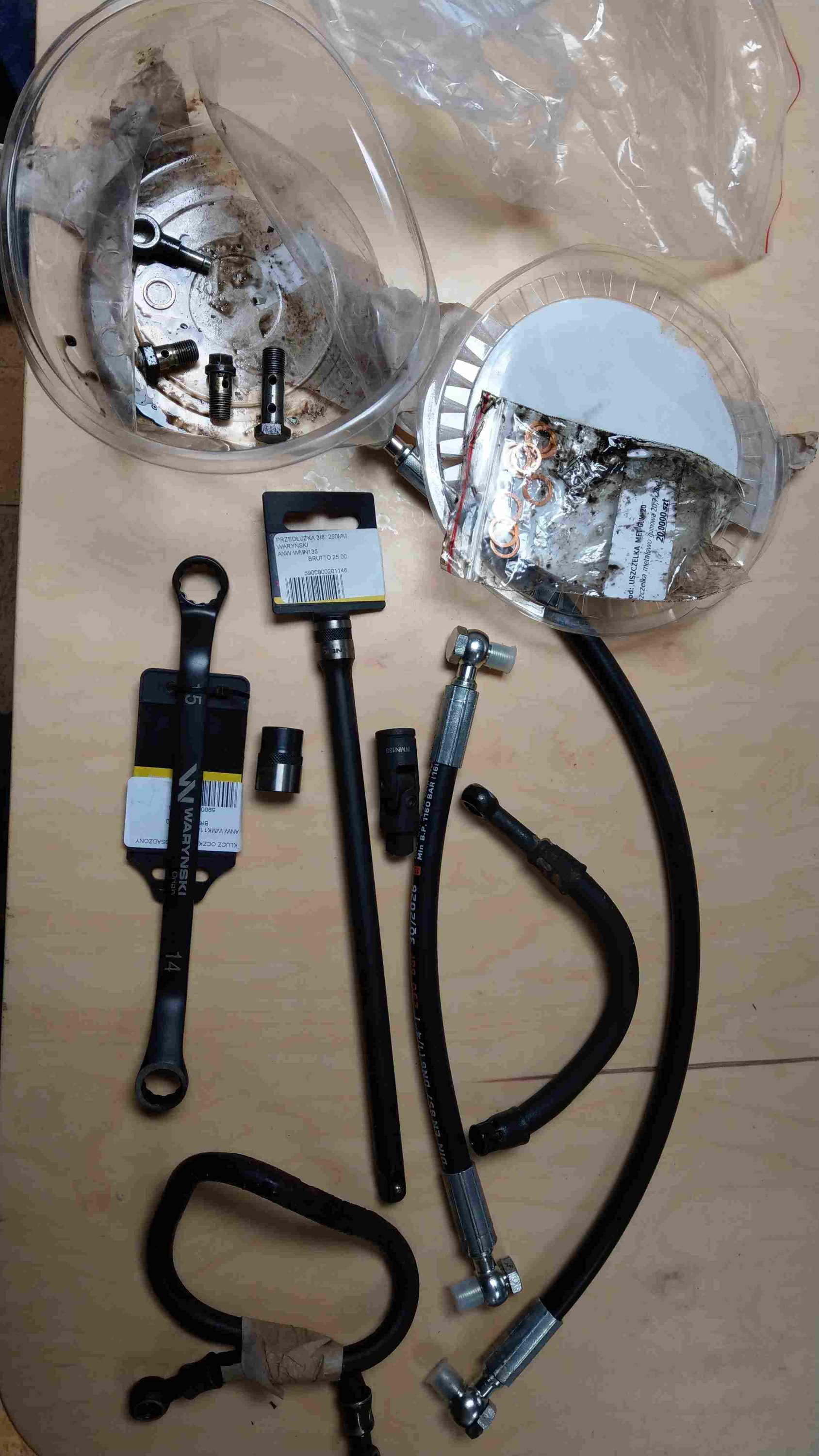

Habe gestern früh eine 80km Radtour durch das schöne Pommern gemacht. Die Haupstraßen sind Lebensgefährlich, da viele Laster
unterwegs sind.
Auf Nebenstraße und Waldwegen einfacht tolle Landschaft.
Die genannte Agrarwekstatt hat die Ersatzleitungen innerhalb von 20min gemacht, und ich habe auch noch eine entsprechende
kurze Nuss mit Verlängerungen (> 30cm) bekommen. Das ganze für umgerechnet ~ 40€. Top.
Auf dem Rückweg haben sich dann am Fahrrad noch ein paar Speichen losgearbeitet. Da muss ich später noch mal bei.
Habe noch mal bis zum Dunkelwerden 4 Stunden
versucht die Leitung zu montieren, was leider nicht geklappt hat.
Zum Glück stehe ich auf einem kiesigen Seitenstreifen, so dass man die runtergefallenen Kupferringe einfacher wieder findet.
Wenn jemand noch eine Idee hat, wie man die Leitung/Hohlschraube einfach positionieren, ausrichten und anziehen kann,
immer her damit ...
Werde mich in Geduld und Demut üben.

Moin, ich häng mich hier mal dran, weil ich gerade ein ziemlich ähnliches Problem mit einer Ölleitung habe. Bei mir ist es zwar nicht komplett abgerissen, aber die Verbindung wird an der Verschraubung einfach nicht dauerhaft dicht... Ich war erst bei der Leitung selbst, mittlerweile vermute ich aber eher den Anschluss bzw. die Abdichtung. Neue Kupferringe haben es bei mir nicht wirklich gebracht. Ich schaue deshalb gerade, ob an der Stelle eventuell USIT-Ringe sinnvoll wären, vorausgesetzt die Dichtfläche und Verschraubung passen dafür. Würde mich daher auch interessieren, wie du bei deinem 90-16 letztendlich rangekommen bist und ob du die Einspritzpumpe dafür tatsächlich rausnehmen musstest. Wenn es irgendwie über die Luftleitbleche geht, wäre mir das ehrlich gesagt auch deutlich lieber.
Re: Ölleitung abgerissen Deutz BF6L913 Magirus 90-16 Polen
Verfasst: 2026-09-26 15:36:40
von Alf1992
Siehe Antwort 25
Einsritzleitungen an der ESP so entfernt, das man in einer Flucht (schräg von Oben mit Knarre, Gelenk und möglichst kurzer Nuss) auf die Bohrung arbeiten kann. Leitungspaket Incl. Kupferrige habe ich von unten zugeführt und über die Leitungen auch ausgerichtet. Musste die Hohlschraube auch mehrfach nachziehen und hatte immer Angst das ich sie abreiße.
Achte darauf das die verpressten Anschlüsse nicht zu dick sind ( auf dem Schlauch), denn sonst kann das Auge nicht plan anliegen. Ich habe die sehr dicke Pressung mit der Flex etwas angepasst, und die Augen ein wenig gegen einander verdreht, das die Schauchpressungen nicht übereinander liegen.
Wünsche dir gutes Gelingen,
Hauke
Verfasst: 2026-10-02 21:26:22
von Alf1992
Noch mal ein kleiner Nachtrag.
Bei einer der beiden Leitungen hatte sich ja ein Auge aus der Verpressung gelöst, alle anderen Anschlussaugen ließen sich in der
Verpressungen drehen.
Jetzt, wieder zuhause angekommen, habe ich eine Idee die ich bei der Reparatur hatte, noch mal ausprobiert:
Lässt sich mit einer Hydraulischen Krimpzange für Elektroanschlüsse (6 Kant) so eine Verpressung wieder "richten"?
Ja, mit den Pressbacken für ein 70 Kabel habe ich die Anschlüsse verpresst bekommen.
Alle Augen sind wieder fest. Ein Drucktest habe ich allerdings nicht gemacht, denke aber das die Reperatur genau bei
diesen Leitungen und diesen Augen und für diesen Anwendungsfall funktioniert hätte.
Jetzt immer eine Krimpzange mit allen Pressbacken mit zu schleppen, halte ich für übertrieben.
Aber als eine Not-Lösung: Out of the Box - ja.
