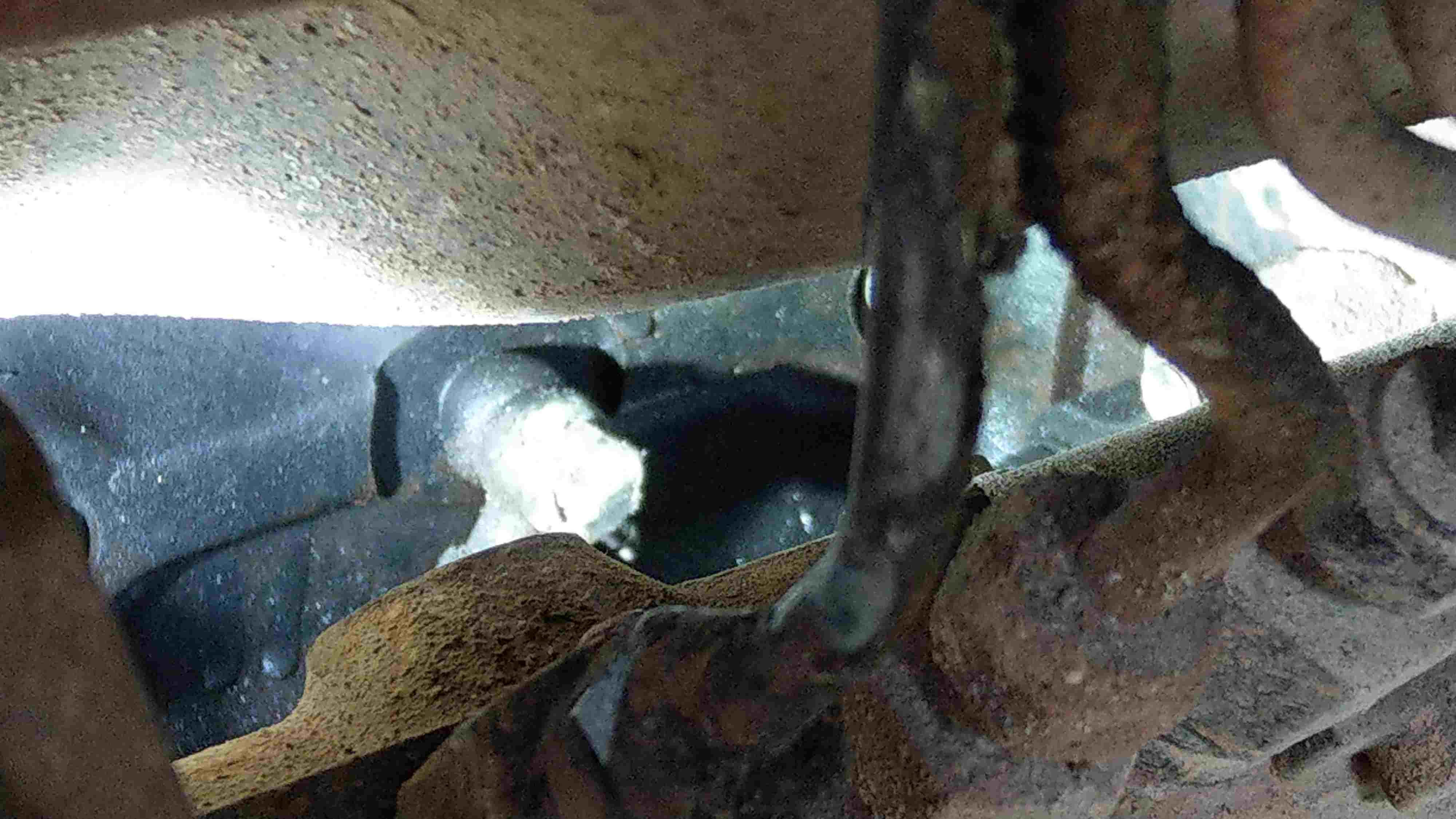

bin mit meinem Magirus 90-16, BJ 1992, grade in Polen (Pommern) in der Pampa unterwegs und kämpfe aktuell mit einem Ölleck.
Kurz nach dem Losfahren am Morgen ist die Öldruckleuchte angegangen.
Ölverlust ist deutlich sichtbar :(

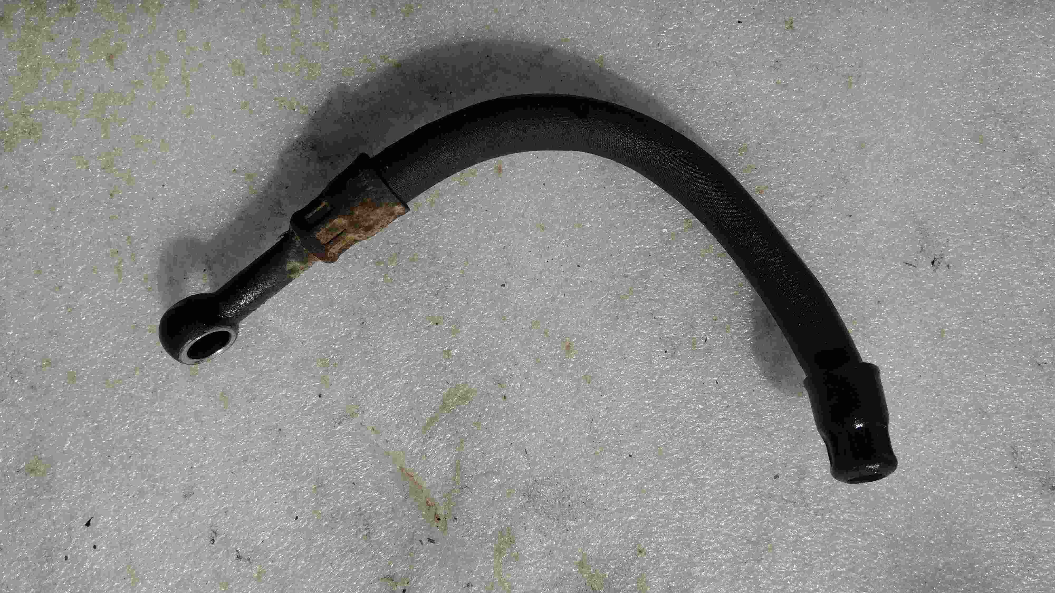

Als Ursache habe ich die Ölleitung identifiziert, die vom Motorblock zur Einspritzpumpe geht. Auf dem Bild ist die Leitung markiert.
Leitung ist inzwischen demontiert.
Der Anschluss/die Verpressung ist am Motorblock abgegangen, die hinter der Einspritzpumpe liegt.
Wie komme ich da am Besten zur demontage ran?
Luftleitbleche demontieren, oder die Einspritzpumpe? Das habe ich bisher noch nicht gemacht.
Was müsste ich beachten?

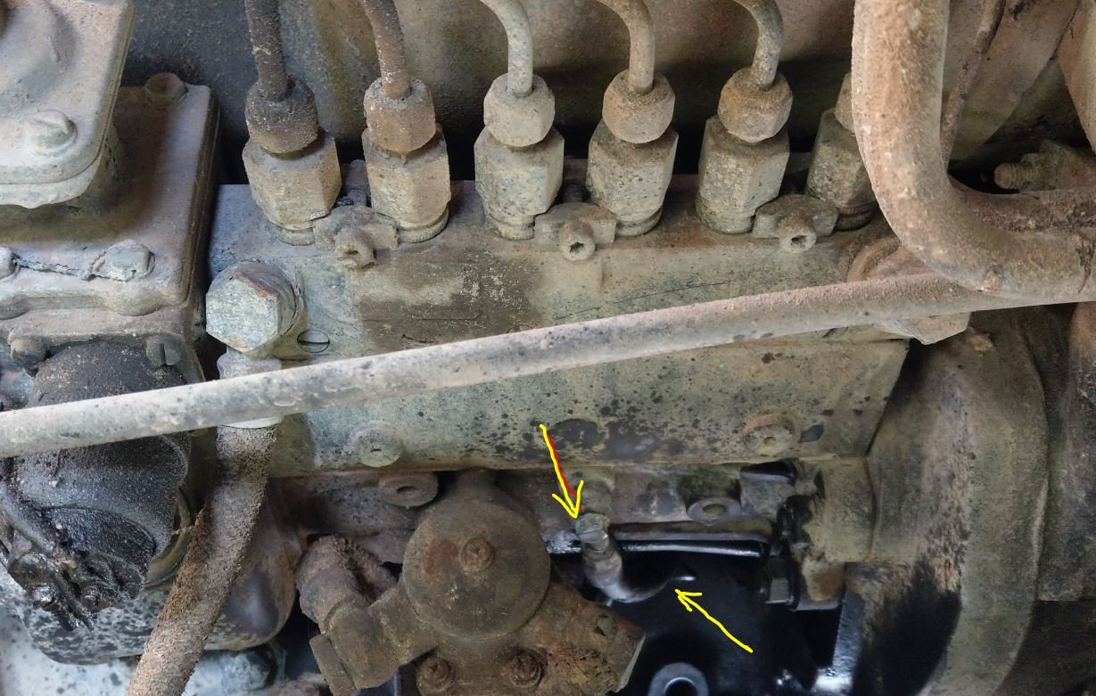

Da kommste so ran ohne etwas zu demontieren. Ist zwar etwas fummelig aber letzt endlich nur eine Hohlschraube mit 2 Dichtungen die die Leitung halten. Am Besten mit einem Ringschlüssel die Hohlschraube öffnen. Weiß gerade nicht mehr oh ich von Oben durch die LEitungen oder von Unten zwischen Block und ESP durch bin mit dem Werkzeug.

vielen Dank für die schnelle Rückmeldung. Es gehen 2 Anschlüsse auf diese Hohlschraube, wobei sich die Leitung vom 2 Anschluss auch auf dem Anschlussstück drehen lässt :wack: (Hohlschraube noch immer fest). Die Leitung muss ich wohl gleich mit tauschen.
Mit keinem meiner hier zur Verfügung stehenden 3 Sätze Ring- und Maulschlüssel komme ich irgendwie an diese Hohlschraube heran.
Wäre die Hohlschraube nur mit einem Leitungsanschluss belegt, bräuchte ich nicht so weit um die Ecke :angry:
Weitere Ideen ..

Die Leitungen sind berühmt berüchtigt da sie irgendwann undicht werden, bzw. bei manchen sogar schlagartig geplatzt sind ....
Die meisten wechseln diese 2 Leitungen auf Verdacht damit sie nicht in die Situation kommen in der du gerade bist.
Ich habe die Leitungen mit einer kleinen Ratsche mit Verlängerung und Kardangelenk an der Nuss gewechselt.
Von oben durch die Leitungen der ESP die Ratsche durchfummeln und auf die Hohlscharaube setzen.
Mit den Ölleitung den Winkel verändern und hoffen dass die Schraube im Gewinde ansetzt...
Nach gefühlt 20 Versuchen und 2 Kaffeepausen hat bei mir dann endlich die Hohlschraube wieder im Gewinde gefasst.
Die einen benötigen mehrere Stunden, bei anderen klappte es im 2ten Versuch und sie sind nach 15 Minuten fertig.
Damit die Kupferringe nicht permanent wegfallen kann man Isolierband drüber machen, manche nehmen Fett zum fixieren, oder auch einen Kabelbinder vorne an die Hohlschraube setzen.
Sobald das Gewinde greift dann wieder wegmachen.

Die dürfen nicht drehbar sein. Wenn doch, dann hat sich das Material in der Pressung aufgelöst.
Das sollte auch die allerkleinste Landmaschinenbude neu anfertigen können, ggfs vorsichtig aufflexen und die alten Endstücke weiterverwenden, wenn Sie nix passendes haben.
Wie oben schon geschrieben wurde, man kann diesen Leitungen von aussen nichts ansehen, gehen dann unangekündigt kaputt.

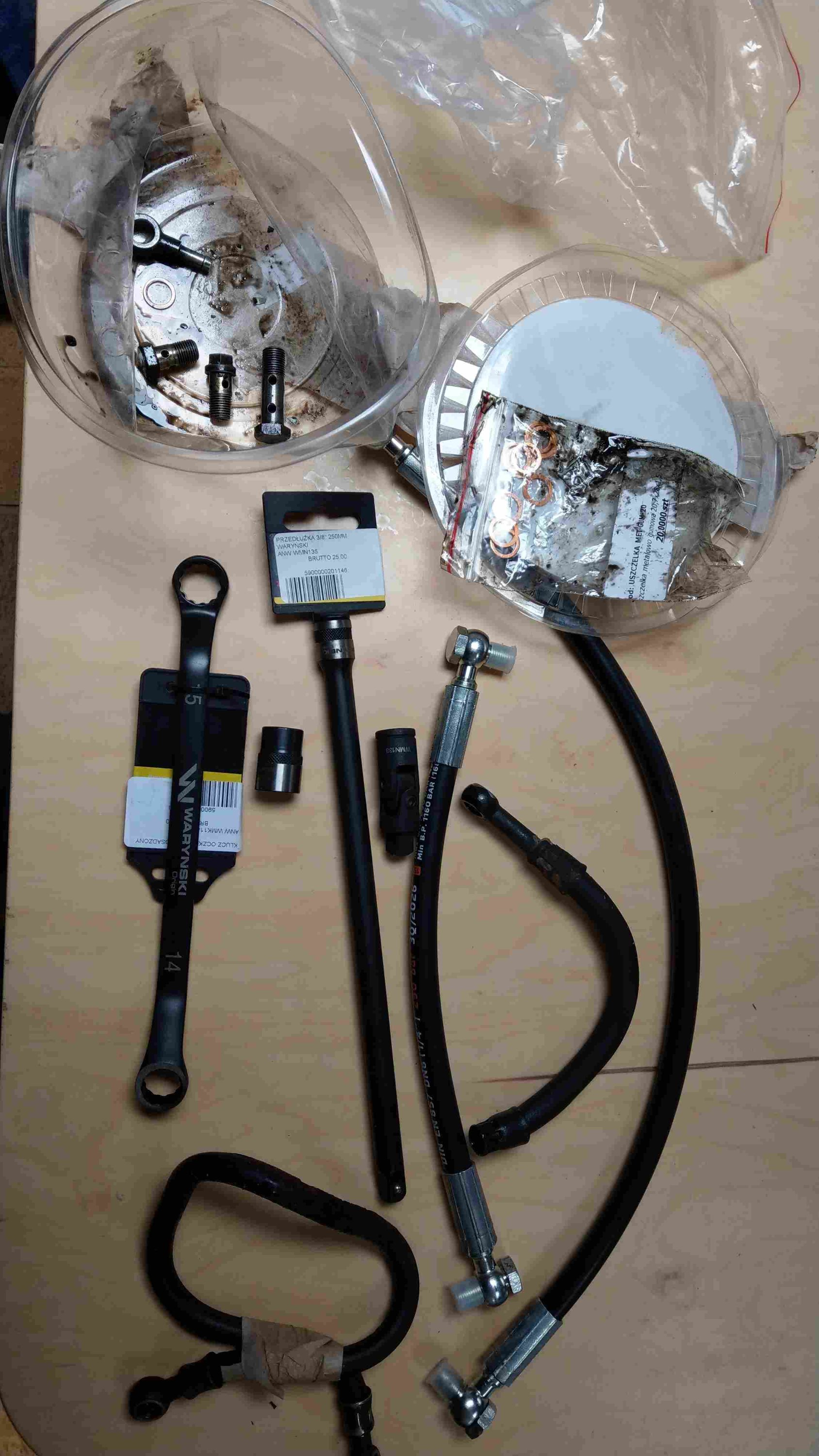

Die genannte Agrarwekstatt hat die Ersatzleitungen innerhalb von 20min gemacht, und ich habe auch noch eine entsprechende
kurze Nuss mit Verlängerungen (> 30cm) bekommen. Das ganze für umgerechnet ~ 40€. Top.

herzlichen Dank an alle die mit Tips und Kniffen weitergeholfen haben.
Es ist vollbracht.
Geholfen hat letztendlich die demontage der Einspritzleitungen, so das ich die Knarre mit Verlängerung und Gelenk möglichst grade ansetzen konnte.
Zusammen mit der Isolierbandumwicklung des Gelenks, konnte die Schraube nicht mehr seitlich ausweichen.
Hatte vorher im Eifer des Gefechts, um ein möglichst optimalen Zugang zu schaffen, auch versucht die Luftführung ab zu bauen.

Bei einer der beiden Leitungen hatte sich ja ein Auge aus der Verpressung gelöst, alle anderen Anschlussaugen ließen sich in der
Verpressungen drehen.
Jetzt, wieder zuhause angekommen, habe ich eine Idee die ich bei der Reparatur hatte, noch mal ausprobiert:
Lässt sich mit einer Hydraulischen Krimpzange für Elektroanschlüsse (6 Kant) so eine Verpressung wieder "richten"?
Ja, mit den Pressbacken für ein 70 Kabel habe ich die Anschlüsse verpresst bekommen.
Alle Augen sind wieder fest. Ein Drucktest habe ich allerdings nicht gemacht, denke aber das die Reperatur genau bei
diesen Leitungen und diesen Augen und für diesen Anwendungsfall funktioniert hätte.
Jetzt immer eine Krimpzange mit allen Pressbacken mit zu schleppen, halte ich für übertrieben.
Aber als eine Not-Lösung: Out of the Box - ja.
