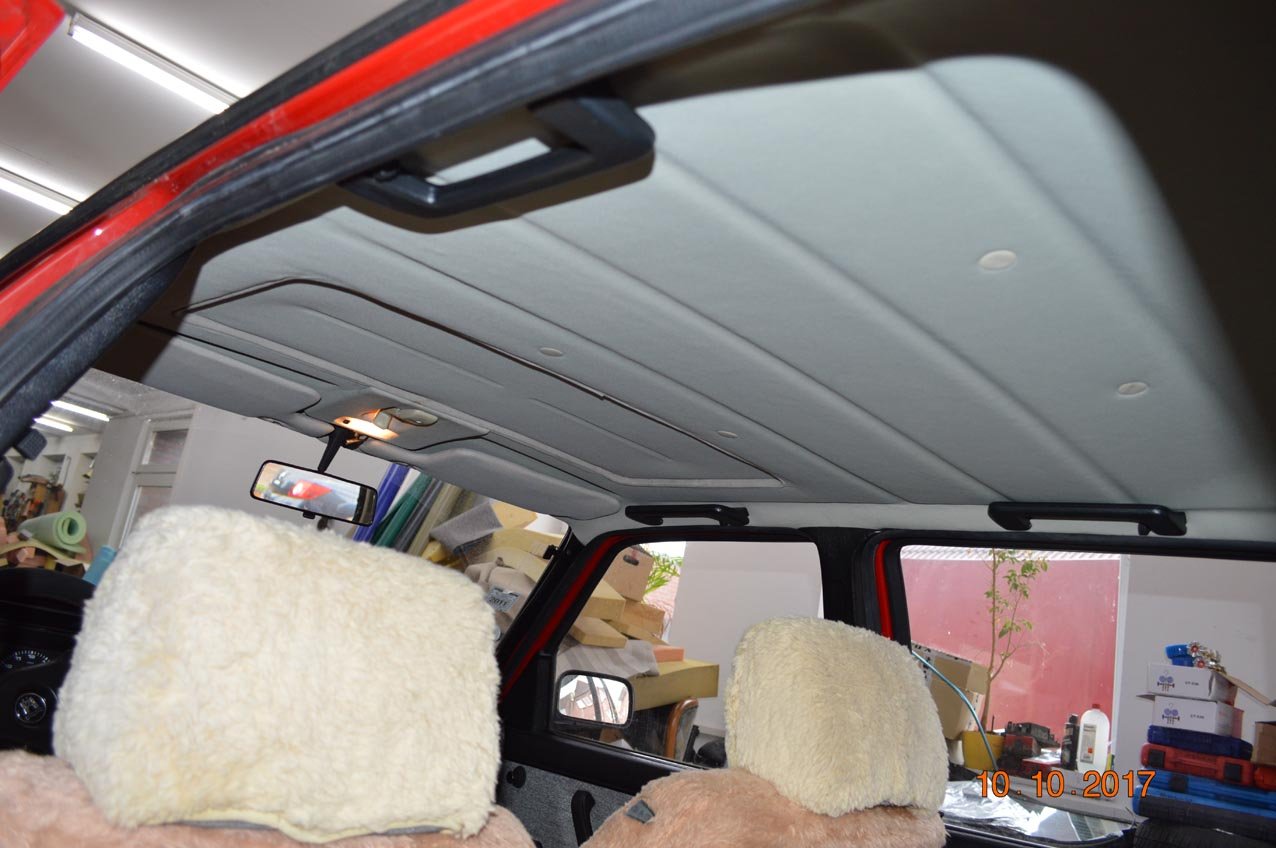

... mein treuer Touran hat sich nach fast 20 Jahren und knapp 400.000 km mit Turboschaden in den Ruhestand verabschiedet ... nun soll es der Audi 100 Avant C3 von 1991 retten ... den hab ich eh, wollte ihn als Oldie haben, warum nicht jetzt wiederbeleben? ... angsprungen ist er sofort, nach einer Wäsche sieht er auch wieder recht manierlich aus ... ABER der Dachhimmel ist komplett runtergekommen ... Stoff abziehen ging gut, waren nur einige Sachen abzuschrauben ... nun st der gesamte Himmel mit einer braunorangen klebrigen Schmiere bedeckt ... mit einer Kunststffspachtel / Eiskratzer geht das Zeug zum grossen Teil muehsam ab ... klebrig und fleckig bleibts aber immer noch ...
Weiss jemand wie man das zeitwertgerecht mit möglichst wenig Arbeit saniert?

Das wird ne Art Antidröhn sein, vielleicht besser drin lassen, damit es nicht akustische Anleihen beim 170er hinsichtlich der Gesprächslautstärke während der Fahrt.gibt.

... das Zeug ist duenn, 1 bis 2 mm, war wohl mal Schaumstoff zwischen Himmel und Stoff ... fuehlt sich an wie PU nach einem Brandversuch oder wie durch Hitze und Feuchtigkeit kuenstlich gealterte Kfz-Inneneinrichtung ... der Himmel ist bei diesem Fahrzeug angeblich mit der Karosse verklebt und nur sehr schwer entfernbar ... von daher wäre es mir am liebsten eine einfache Lösung zu finden das klebrige Elend los zuwerden ... die Tips aus Wilmaas Link muss ich noch einzeln ausprobieren ... da kam gerade ein Abendessen dazwischen ...

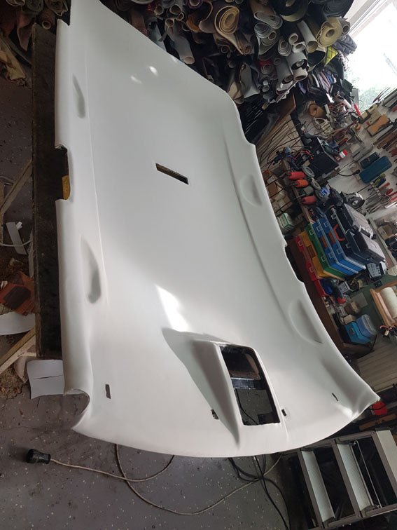

Das ist der Schaumstoff der sich zersetzt hat, grob saubermachen mit ner Topfbürste den Rest und dann mit viel Nitro und anschlißend mit Aceton die Endreinigung.
Muß sauber sein wie ein Babypopo.
Laß die Finger von dem Selbstklebezeugs, Sonne und Hitze, dann fällt es wieder runter.
Den Himmelstoff gibt es in einigen Farben, der muß hochelastisch sein mit Schaumrücken 2-3 mm.

Beim Audi ist die Himmelschale tatsächlich hinten am Dach verklebt, wenn alles abgebaut ist mit der flachen Hand langsam drunter gehen und es von alles Seiten lösen, natürlich mit viel Gefühl.
Etwas Wärme hilft auch hier.
Hat der ein Schiebedach?
Freu dich das Du keinen Golf 2 hast, die Schale fällt gerne auseinander, ist wie Glasfaser mit einem Hauch Harz drin.

Der Himmel muß ausgebaut werden, Saubermachemn ist einfacher und bekleben auch.
