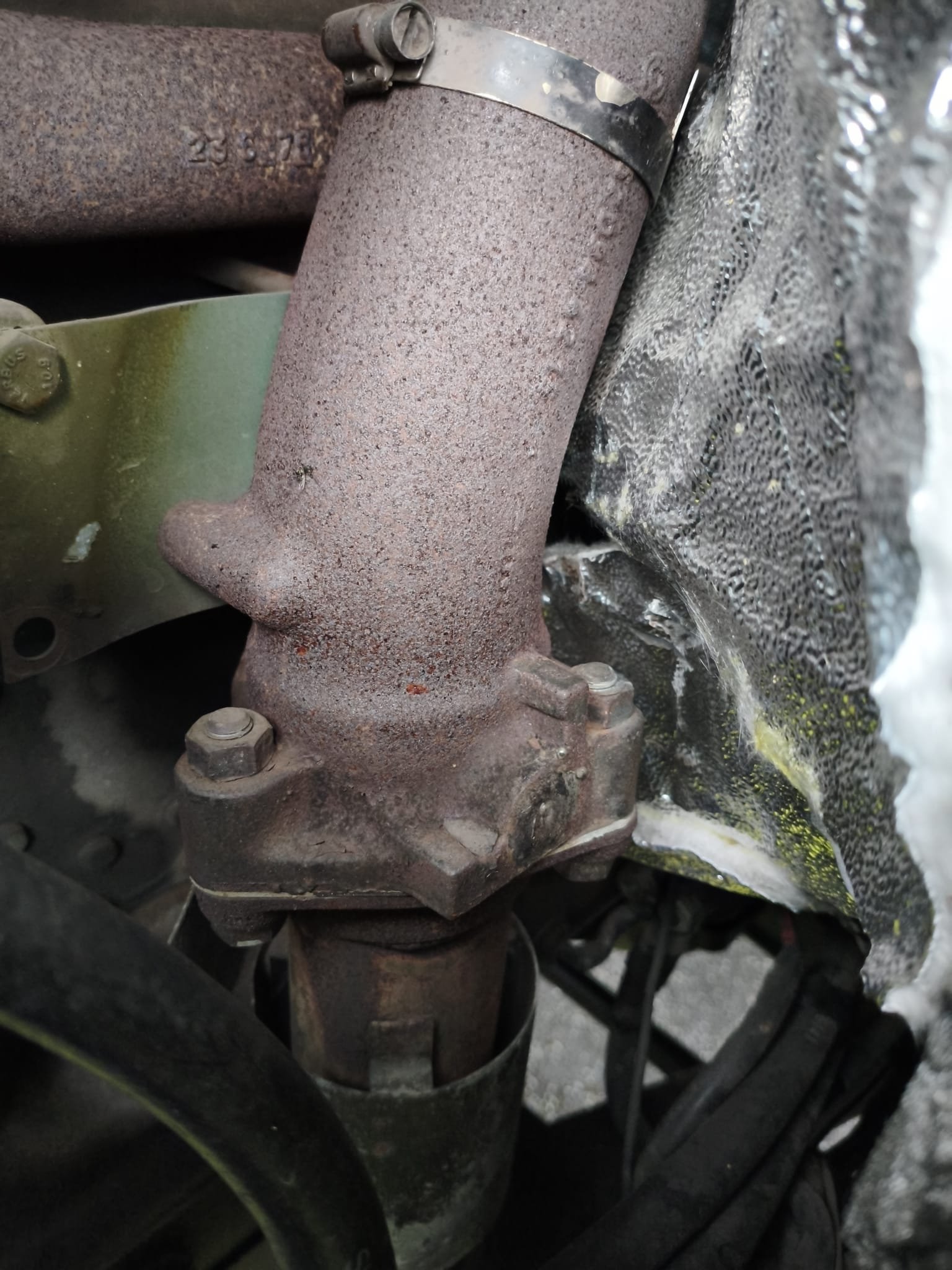

auf unserer Reise durch Norwegen litten unsere Bremsen leider sehr. Nur runter schalten genügt mit nicht mehr. Ich würde gerne eine Abgasklappe am OM 352 A nachrüsten. Verbaut ist das ganze in einem MB 1113 B.
So sieht das Hosen Rohr aus:
Hosenrohr
Hosenrohr
Für mich sieht es so aus, als würde nur die Klappe + Steuerung fehlen. Das Loch im Hosenrohr sieht für mich einfach zugeschweißt aus.
Hat jemand eine Abgasklappe nachgerüstet?
Ich überlege eine Klappe zu kaufen und eine Steuerung ähnliche wie die am OM 366 zu bauen.
Die Klappe beim OM 366 hat 90mm. Meine hat 75mm. Daher kann ich die Klappe leider nicht verwenden.
Hast damit jemand Erfahrung?
Chris :positiv:

Ist original so, gibt aber auch Fahrzeuge (mit OM352) wo es das ganze Gerödel drumrum nicht gibt und einfach nur die Klappe, teils auch mechanisch, angesteuert wird. Sollte also im Zweifel auch klappen. Man sollte dann natürlich während der Motorbremsbetätigung weder auskuppeln noch Gas geben. Allerdings ist die Klappe, wenn die ESP nicht auf Nullförderung geht, meist nicht so dicht, dass der Motor abstirbt.
War z.B. beim Unimog 406 mit OM352 so original verbaut als SA, Klappe mechanisch angesteuert per Fußpedal, sonst nix. Weder Nullförderung noch sonstwas.
Bei Fahrzeugen mit OM366A gibt es Zwischenflansche mit Klappe, die einfach zwischen Krümmer und erstem Rohr dazwischengebaut werden. Müsste man aber prüfen, ob die von den Flansch- und sonstigen Einbaumaßen auch beim 352er passen.
Die Maße vom OM366A sind leider größer...

die vom OM364 sind kleiner und ist auch bei diversen 366er , z.B. an meinem OM366.939 und 356.912
Das hört sich spannend an.
Kennst du da Teile Nummer oder Durchmesser. Ich habe bisher nur 90mm als Durchmesser gefunden. :search:
