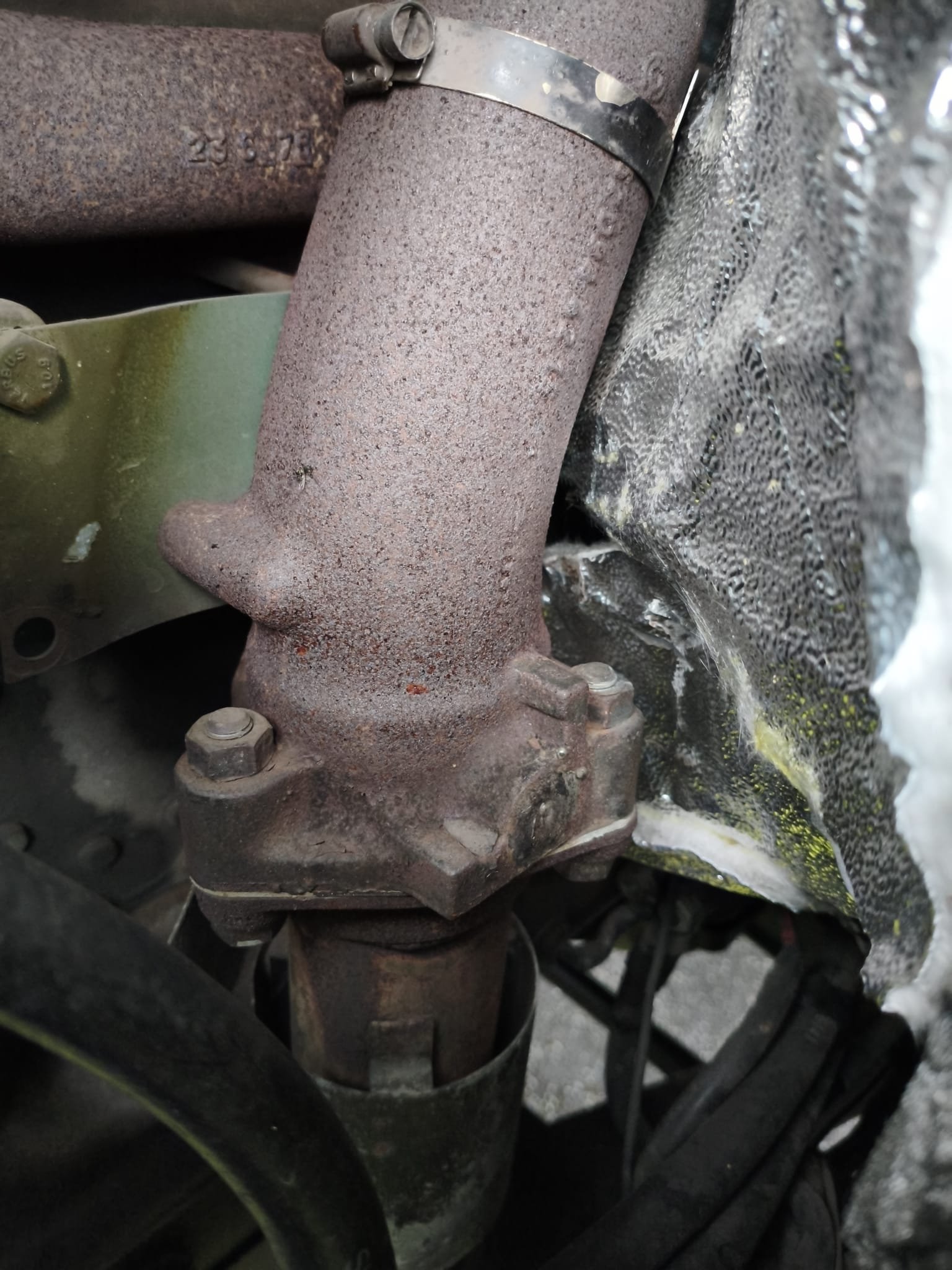

auf unserer Reise durch Norwegen litten unsere Bremsen leider sehr. Nur runter schalten genügt mit nicht mehr. Ich würde gerne eine Abgasklappe am OM 352 A nachrüsten. Verbaut ist das ganze in einem MB 1113 B.
So sieht das Hosen Rohr aus:
Hosenrohr
Hosenrohr
Für mich sieht es so aus, als würde nur die Klappe + Steuerung fehlen. Das Loch im Hosenrohr sieht für mich einfach zugeschweißt aus.
Hat jemand eine Abgasklappe nachgerüstet?
Ich überlege eine Klappe zu kaufen und eine Steuerung ähnliche wie die am OM 366 zu bauen.
Die Klappe beim OM 366 hat 90mm. Meine hat 75mm. Daher kann ich die Klappe leider nicht verwenden.
Hast damit jemand Erfahrung?

Ich war gerade am schreiben und dachte, ich antworte Dir mal...viel Ahnung habe ich nicht, aber ich meine die Klappe alleine reicht nicht...bei mir (911er) geht beim Motorbremsen die Einspritzpumpe auf Nullförderung und das Gestänge ist auch mit dem Kuppungspedal verbunden, so dass beim Kupplung treten die Motorbremse wieder rausgeht...
Motorbremse haben ist echt super, aber viel gebastel glaube ich...
Gutes Gelingen!

viel Ahnung habe ich nicht, aber ich meine die Klappe alleine reicht nicht...bei mir (911er) geht beim Motorbremsen die Einspritzpumpe auf Nullförderung und das Gestänge ist auch mit dem Kupplungspedal verbunden, so dass beim Kupplung treten die Motorbremse wieder rausgeht...
Ist original so, gibt aber auch Fahrzeuge (mit OM352) wo es das ganze Gerödel drumrum nicht gibt und einfach nur die Klappe, teils auch mechanisch, angesteuert wird. Sollte also im Zweifel auch klappen. Man sollte dann natürlich während der Motorbremsbetätigung weder auskuppeln noch Gas geben. Allerdings ist die Klappe, wenn die ESP nicht auf Nullförderung geht, meist nicht so dicht, dass der Motor abstirbt.
War z.B. beim Unimog 406 mit OM352 so original verbaut als SA, Klappe mechanisch angesteuert per Fußpedal, sonst nix. Weder Nullförderung noch sonstwas.
Bei Fahrzeugen mit OM366A gibt es Zwischenflansche mit Klappe, die einfach zwischen Krümmer und erstem Rohr dazwischengebaut werden. Müsste man aber prüfen, ob die von den Flansch- und sonstigen Einbaumaßen auch beim 352er passen.
Die Maße vom OM366A sind leider größer...
die vom OM364 sind kleiner und ist auch bei diversen 366er , z.B. an meinem OM366.939 und 356.912

Ich bin mal einen 911er mir 168 PS Turbo om352 Probe gefahren. Der hatte eine Motorbremse über Klappe ohne die ESP auf Nullförderung zu stellen.
Die Bremswirkung war im Vergleich zu meinem Magirus 130D7 (stellt die ESP auf Nullförderung) eher überschaubar.
Durch die kroatischen Berge auf der Landstraße hat man die Fußbremse in den Serpentinen nur selten gebraucht, mit einem Gang kleiner ging es notfalls nur mit der Motorbremse. Also mit meinem 130d7, die Probefahrt ging nicht so weit.
Vielleicht wissen die Kurzhauber jungs genaueres, aber ich würde mir nicht zuuu viel von der Motorbremse erwarten.

Ich habe in meinem 911er eine Motorbremse nachgerüstet. Es ist nur eine Klappe im Auspuff, Betätigung mit einem Hebel unterhalb vom Lenkrad, gleichzeitig wird das Gaspedal blockiert. Funktioniert seit vielen Jahren. Bei meinem 1120 wird die Motorbremse ja per Fusschalter betätigt und man muss den Fuß drauf halten. Den Hebel im Kurzhauber finde ich praktischer, da ich runterschalten kann während die Motorbremse betätigt ist.
Gruß Jan
So kann ich mir das auch vorstellen. Weißt du noch welche Teile du verwendet hast?
