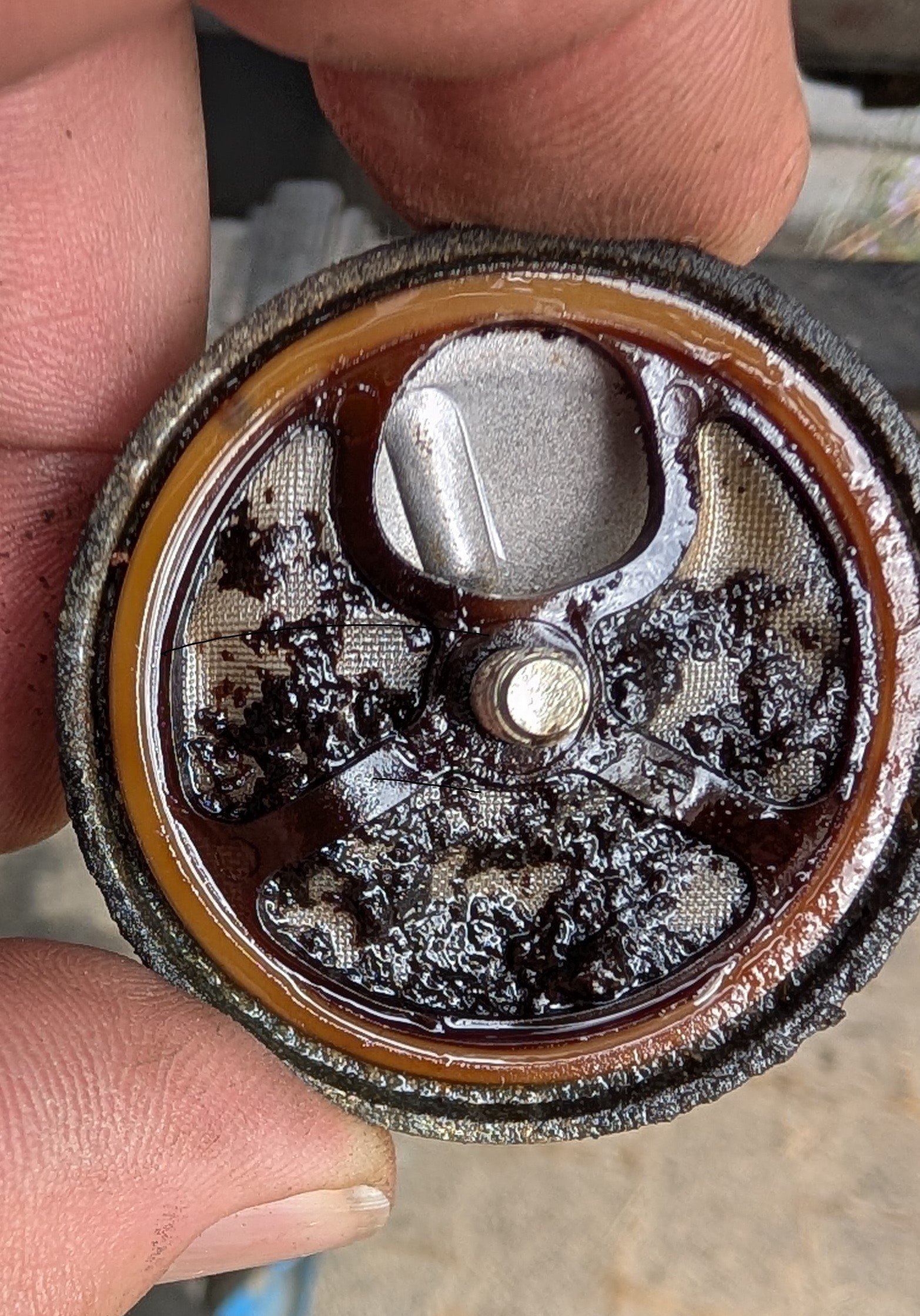

Re: Gasannahme am 90-16
Verfasst: 2026-06-29 20:34:50
von Allrad Dirk
So sahr der Filter in der Dieselpumpe aus.
Ich glaube, dass ich den Fehler gefunden habe.
Verfasst: 2026-06-29 20:41:27
von fridolin_22
Schwarzer Schmodder... :cold:
Hast/hattest du die Dieselpest im Tank?
Marc
Verfasst: 2026-06-29 20:53:23
von lura
Moin Dirk, so sah dass bei mir auch mal aus, war aber zum Glück nur fester Dreck. Ich hoffe für Dich, dass es bei Dir auch keine Dieselpest ist.
